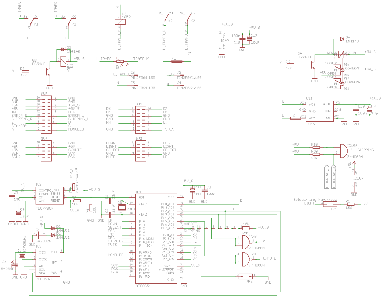

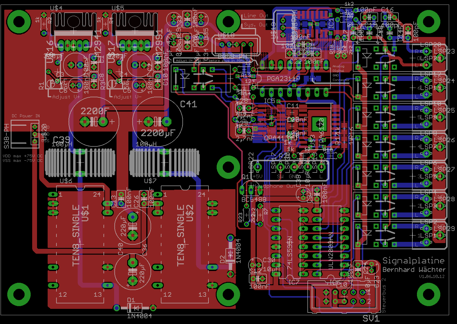

ich bin noch nicht so fit im Layouten und bevor ich weiter mache würden
mich eure Meinungen interessieren. Ich habe keine Angst vor ehrlicher,
konstruktiver Kritik und designe auch gerne alles neu falls es unbedingt
nötig ist. Vorallem bei der SIgnalplatine bin ich mir nicht sicher was
die Masseführung angeht.

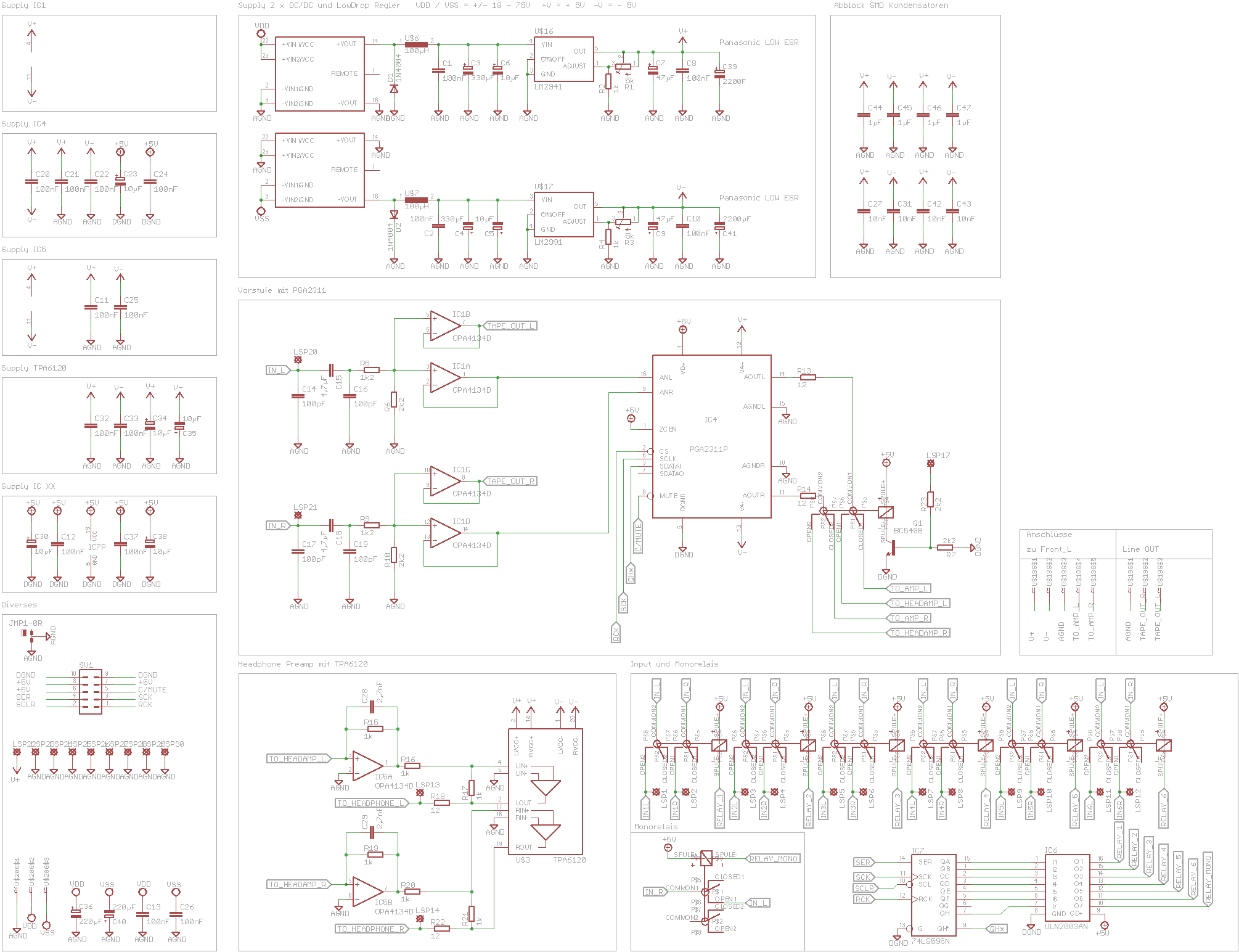

Wie viele wahrscheinlich schon auf den ersten Blick erkennen handelt es
sich dabei um eine Audiosteuerung mit einem PGA2311. Die Spannung dafür
kommt direkt aus dem großen Ringkerntrafo, wird von zwei DC/DC Wandlern
auf +/-12V gebracht, mit einem LC Glied gesäubert und läuft dann noch
durch zwei Spannungsregler. Ich mache das deshalb so aufwendig weil ich
vorher schon oft Probleme mit unsauberer Spannung im Audiobereich hatte.

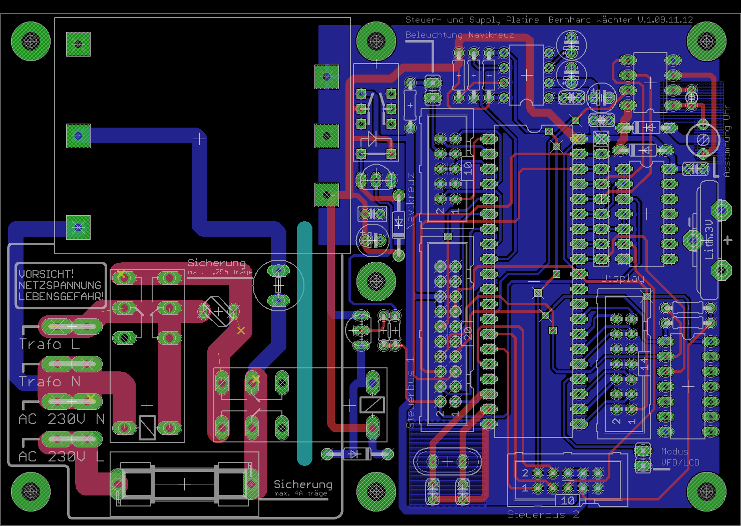

Auf der Steuerplatine sitzt ein AC/DC Wandler der NUR für den digitalen
Teil der Schaltung zuständig ist. Darüber hinaus gibt es einmal +5V und
einmal +5V_S. Die _S Leitung ist die Standbyspannung die nicht
abgeschaltet wird. Auf der Platine läuft ebenfalls die AC Verarbeitung
mit Sicherungen und einer einfachen Einschaltstrombegrenzung für den
500VA Ringkerntrafo. Die AC Leitungen dort sind auf beiden Layern
geführt, wegen dem größeren Querschnitt. Ich habe versucht, den AC Teil
so sicher wie möglich zu  gestalten. Für Verbesserungsvorschläge bin ich
sehr dankbar, eventuell fällt euch ja auch was derbes auf was ich
einfach nicht weiß oder übersehen habe.
Die beiden Platinen werden übereinander montiert und durch den
"Steuerbus 2" bzw. Verbindung SV1 verbunden.
Vielen Dank schon mal ! :)

von Reinhard Kern (Gast)
vielleicht lassen Augen und Verstand ja doch langsam nach, aber im
Moment sehe ich jedenfalls keine Verbindung zwischen der Masse rechts
unten um IC7 und der übrigen Masse.
Der Zusammenhalt der übrigen Masse links ist auch nicht begeisternd, die
Verbindung zwischen den Flächen um U$1 und U$2 ist nur hauchzart
zwischen 2 IC-Pads durch. Die Masseverbindung des Steckers SV1 ist auch
nicht überzeugend.
Es wird zwar gelegentlich behautet, Masseflächen würden Brummschleifen
erzeugen, das mag auch im Einzelfall vorkommen, aber garkeine Masse
anschliessen ist auch keine Lösung (die Brummschleifen sind allerdings
weg...).
Gruss Reinhard
von Kevin K. (nemon) Benutzerseite
Such dir aus, ob Augen oder Verstand, aber von C37/38 (über IC7) geht
auf dem Bottom-Layer eine Masseleiterbahn hoch zu IC4. Jedoch muss ich
dir ansonsten Recht geben: Die Massefläche ist suboptimal.
Was dieses riesige Pad in U§3 macht, weiß ich jedoch nicht, es hat keine
elektrische Verbindung nach irgendwo.
von Dennis (Gast)
Die Pads von U16 und U17 haben untereinander sehr wenig Freifläche.
Wenns durch den DRC geht, OK. Aber sieht eng aus.
von Klaus S. (klaws)
Für einige Hersteller könnten die Beschriftungstexte an einigen Stellen
zu klein sein. Eventuell vor der Bestellung mal beim Lieferanten
nachfragen, was dort beim Druck geht und was nicht
Mir fällt natürlich auch auch, dass an vielen Stellen Beschriftungen
überlappen oder von Bauteilen teilweise verdeckt werden. Ich lasse bei
der Fertigung die Bauteilwerte gerne weg; dann kann man auch bei dicht
bestückten Platinen den Bestückungs- und Positionsdruck noch vernünftig
unterbringen.
Sieht aus wie Eagle. Dort gibt's den Smash-Befehl, mit dem man auch im
Board Bauteile von Namen und Wert "trennen" kann. Die Beschriftungen
lassen sich an bessere Positionen schieben (bleiben aber mit dem Bauteil
verknüpft).
- Klaus
von Borsty B. (mantabernd)
Moin,
danke erstmal für die Antworten, waren schon wichtige Hinweise dabei
denen ich jetzt natürlich nachgehen werde.
>Platinen Beschriftungstext in "Kupfer" legen!
Warum? Dann sind sie ja kaum noch lesbar wenn der Lötstopplack drüber
kommt.
Richtig, IC4, IC6 und IC7 gehören zum Digitalteil und haben eine eigene
Masse die durch den Steckverbinder SV1 übertragen wird. Über diesen
Steckverbinder läuft auch die Stromversorgung für diese IC's und die
Relais. IC4 (der PGA2311) hat zwei Masseanschlüsse, einmal digital und
analog die unter dem IC über eine SMD Drahtbrücke bei Bedarf verbunden
werden können.
BTW: Wieviel Strom sollte man eigentlich max. über ein Flachbandkabel
fließen lassen? Ich hab hier drei Pins mit +5V, sind etwa 30mA je Pin ok
oder schon zu viel?
Irgendwie gefällt mir das aber so selbst noch nicht und ihr habt Recht
die Massefläche um SV1 ist absolut suboptimal! Vielen Dank für den
Hinweis, das ist mir selbst nicht aufgefallen!
Das Loch brauch ich um das PowerPad zu verlöten. Es handelt sich um
einen TPA6120 der von unten seinen Kühlkörper verzinnt haben möchte. Da
ich kein spezielles Werkzeug dafür habe gibt es dieses Loch, hab das
schon öfter gemacht und hat jedes mal super funktioniert.
Danke, werd ich mir nochmal ansehen und bei Bedarf die Pins ändern.

von M. B. (Firma: TH Nürnberg) (ohmen)
Dann solltest Du das Pad an Kupfer anbinden, sonnst kommt ja die Wärme
net weg...
Dann kannst es gleich sein lassen.
>net weg...
Ok mach ich.
Irgendwie macht mich diese Platine sowieso noch nicht so wirklich
glücklich. Ich glaub ich fang nochmals von vorne an :-/
Ich hab weiter oben schon gefragt, aber wieviel Strom sollte man denn
max. über Flachbandkabel fließen lassen? Ich überlege eventuell
zusätzlich Stromleitungen zu legen und das Flachbandkabel nur als reine
Datenleitung zu verwenden.
EDIT: Hab grad im Internet eine Faustformel für 1A je Ader gefunden :)
Das wäre ja super, dann lieg ich ja absolut im grünen Bereich.
> kommt.
Die sind dann noch immer gut lesbar, du kannst auch den gleichen
Schriftzug nochmal in das Layer dadrüber legen, welches dir den Lötstopp
freistellt. Dann ist der Schriftzug am Ende verzinnt.
> werden können.
Ich weiß nicht, was du misst, aber so, wie deine Platine aufgebaut ist,
ist es keine hochpräzie Messaufgabe. Da kannst du AGND und DGND
zusammenlegen und lieber drauf achten, dass du EINE durchgänbgige
Massefläche mit möglichst wenig Zerklüftung bekommst.
> oder schon zu viel?
Unter 1A ist das schon alles in Ordnung. Flachbandkabel hat 0,14mm²
Querschnitt, da geht schon was drüber!
Leg dir dort mehrere kleinere Vias rein und benenne diese wie das
Masse-Netzt (wenn dein baustein seine Kühlfläche auf Massepotential
liegen hat). Du solltest dir dann auch im Package von dem Baustein unter
ihm ein SMD-Pad definieren, das du dann auch im Schaltplan anschließt.
Wie gesagt: ich würde viele kleine Vias machen anstelle von einem
großen.

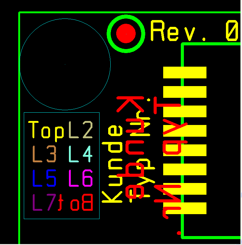

> kommt.
abgesehen davon, dass man das vermeiden kann - es ist good design praxis
alle Lagen einer LP zu kennzeichnen, ich verwende z.B. wann immer
möglich die Typenbezeichnung und Top, L2, L3, Bot(tom). Dann bringt
niemand was durcheinander und es gibt kein "herrenlosen" Filme. Siehe
beigefügtes Beispiel. Lieber zuviel Kennzeichnung als zuwenig, Platz
hast du ja durchaus.
Gruss Reinhard
Hat sich zuerst so angehört, als wolltest Du anregen, auf
Bestückungsdruck zu verzichten und statt dessen alles in Kupfer zu
legen...jetzt ist klar, was Du meinst.
Man kann auch sein Lieblingsfilmzitat unter irgendwelchen ICs
verstecken...
- Klaus
> es ist good design praxis alle Lagen einer LP zu kennzeichnen
Weiß ich, und mach ich auch. Allerdings immer erst am Ende weil mir
sonst die Beschriftung im Weg umgeht.
Gedruckt wird bei mir nur tplace. Bauteilnamen und Werte brauch ich auf
der Platine normal nicht. Beim Bestücken weiß ich entweder welches
Bauteil wo hinkommt weil ich die Platine selbst entworfen habe, oder ich
hab einen Plan neben mir liegen bzw. im PC wo ich einfach nachschau.
