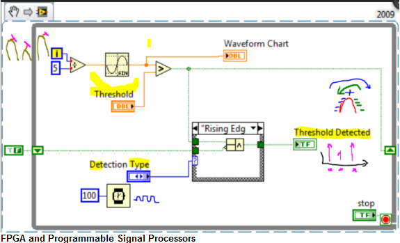

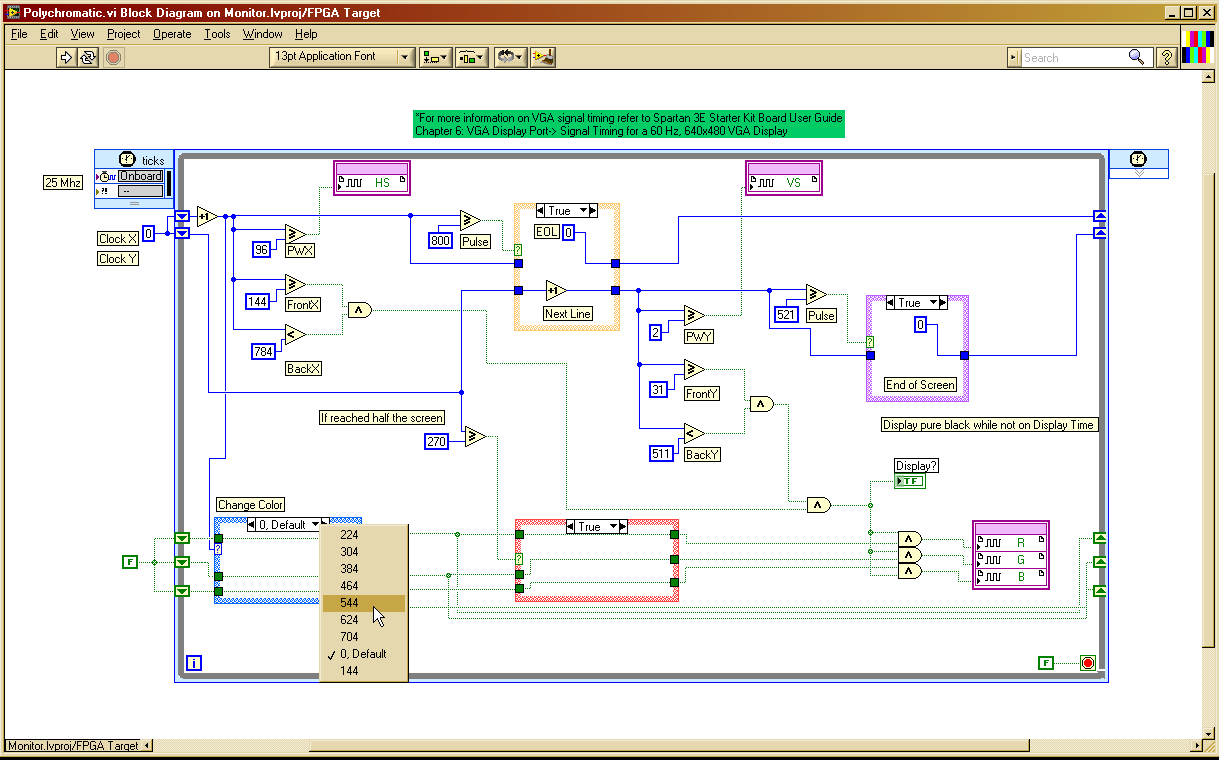

zum Thema grafische Programmierung kann ich eigentlich LabView FPGA
empfehlen, das kann man bei National Instruments ne Zeit lang evaluieren
und funktioniert mit dem Digilent Spartan-3e-Starterkit ganz
hervorragend, auch der Zugriff auf ADC/DAC, Display usw ist möglich. Im
Hintergrund werkelt da eine Spezial-ISE von Xilinx für NI.
Siehe auch:
http://www.youtube.com/watch?v=-ulWxOyOfgM
Anleitung:
http://www-micrel.deis.unibo.it/LABARCH/slidecorso2012/getting_started_spartan.pdf
