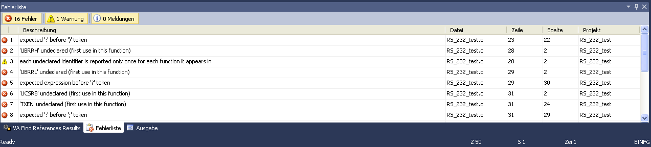

Leider wirft der Compiler immer fehler aus. Ist der Code falsch oder
fehlt mir noch etwas?

von Oliver S. (oliverso)
Was ist das denn für ein komischer Compiler?
Die, die ich kennen, melden sowas wie:
>line 42: error 42: totally useless code
oder ähnlich. Da steht geschrieben, was dem Compiler nicht gefällt.
Ansonsten sieht das alles sehr danach aus, als ob du den zweiten Schritt
vor dem ersten tust. Bitte hier ganz vorne anfangen zu lesen:
http://www.mikrocontroller.net/articles/AVR-GCC-Tutorial
Ohne Grundlagen wird das nichts.
Oliver
Ok, ich habe das Bild nicht weuter beachtet.
Das hier
>#include <avr/iom162.h>
sollte schonmal raus. Und dann bitte per Datenblatt überprüfen, wie die
Register des ATMega 162 heissen.
Und bitte lies das Tutorial...
Oliver

von Ralf G. (ralg)
"expected expression before '?' token" in Zeile 29/ Spalte 30 ???
Ich kann da gar kein Fragezeichen entdecken. Irgendwas komisches
mitkopiert? Was aber nicht angezeigt wird? Und wo kommen die
Fragezeichen in den Kommentaren her? Mit deinem Computer alles in
Ordnung?
von xfr (Gast)
Er hat das anscheinend wie in dem Youtube-Video gemacht: Den
Beispielcode aus dem Datenblatt per Copy & Paste ins Projekt eingefügt
Was dazu führt, daß da nicht druckbare Zeichen mit kopiert werden, die
der gcc überhaupt nicht mag...
Oliver
von Christian O. (goustrup)
Fehler gefunden!!!
Da der 162 zwei USART Schnittstellen hat, muss man ihm mitteilen welchen
man meint...
So wird aus:
UCSRC = (1<<URSEL)|(1<<U?BS)|(1<<UCSZ1);
dieses hier:
UCSR0C = (1 << URSEL0) | (0 << UPM00 ) |(0 << UPM10 ) | (0 << USBS0);
dieses ist leider etwas unglücklich erklärt und der Doku...
sorry
Chris
