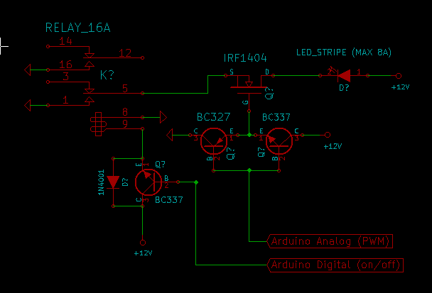

Ich muss für eine Art Schaukasten insgesamt 40m RGB-Stripe verbauen und
die einzelnen Farben über PWM steuern. Die Stripes geben für 5m den
extrem genauen Stromverbrauch von <2A/Farbe bei 12V an.
Um Abwärme und Kabeldurchmesser klein zu halten, habe ich vor, das Ganze
auf vier Teilstücke aufzuteilen. Die bekommen dann über ein 1,5mm^2
Kabel ihre 12V, für die Masse-Leitungen von R,G,B will ich eine
dreireihige Steigleitung mit 0,75mm^2 benutzen.
Die PWM kommt vom Arduino und läuft über einen Gate-Treiber. Zum
Schalten will ich pro Farbe je 2 IRF1404 nehmen. Bei maximal 8A pro
Farbe sollten die mit ihren 0,004 Ohm dann je maximal 0,25W abbekommen,
wofür es hoffentlich noch keinen Kühlkörper braucht.
Zu guter letzt will ich, dass beim Einschalten die Teilstücke einzeln
zugeschaltet werden. Dafür gibt's dann noch mal ein Relais pro Farbe und
Teilstück.
Ich habe bisher noch nicht mit solchen Stromstärken gearbeitet und wäre
deshalb an eurer Meinung zu dem Setup interessiert.
Anbei meine Schaltung für einen Testlauf einer Farbe.
Danke fürs Mitdenken!
Zeig doch mal bitte, wie du auf 0,25W kommst.
Der Transistor für das Relais sitzt falsch. Und die Freilaufdiode
anti-parallel zur Induktivität und nicht zum Transistor! Dazu gibt's
schon einen Beitrag:
http://www.mikrocontroller.net/articles/Relais_mit_Logik_ansteuern
Desweiteren ist mir die Funktion noch nicht so ganz klar. Du willst die
Teilstücke einzeln schalten können, sollen aber die gleiche PWM
benutzen? Das bekommst du so aber nicht hin.
Und wieso Relais und keine Halbleiter?
Stimmt nicht ganz, Du hast PWM da kommen die Verlustleistungen hinzu die
beim Schalten durch die endlichen Schaltzeiten entstehen.
Die Relaisschaltkontakte, sehe deren Sinn nicht ganz ein wenn alle
Stripes gemeinsam angesteuert werden sollen, sind in der Masseleitung am
falschen Ort. Wenn dann zwischen Drain und LED. Nur wenn es um das
Abschalten einzelner Strings geht das doch am +Pol der Stripes da bracht
man nur 1 Kontakt.
Ändere mal die kaum erkennbaren Farben Deines Schaltplaneditors, da
bekommt man ja Augenkrebs.
Die Diode gehört an die Relaisspule und selbige zwischen Kollektor und
+12V. Basiswiderstand fehlt auch.
OP Persönliche Seite
8A^2 * 0,004 Ohm = 0,256W
Die Teilstücke müssen nicht einzeln gedimmt werden, ich will nur die
Last verteilen. Deswegen können die ruhig die selbe PWM bekommen.
Weil ich davon ausgegangen bin, dass ich da weniger Verlust habe.
Thx!
Stimmt natürlich. Bei Beleuchtung kann aber eigentlich meist eine
geringe Schaltfrequenz gewählt werden (100 Hz), wodurch die
Schaltverluste normalerweise viel geringer sind, als die
Durchlassverluste. Prüfen sollte man trotzdem überschlagsmäßig schnell.
Oh, da hab ich mich um eine Stelle vertan. Dennoch hättest du, wenn du
wie du schreibst, 2 Mosfet je Farbe nimmst, nur 2mOhm Rds_on. Aber ich
denke hier reicht auch ein Mosfet. Aber am besten auch die Erwärmung
ausrechnen.
Das denke ich nicht. Relais haben auch nicht 0 Ohm. Halbleiter sind
langlebiger. Und die Funktion ist so wie gezeichnet auch nicht gegeben.
Yep. Deswegen die Testschaltung :) Ich gehe auch nicht davon aus, dass
die LEDs den maximal angegebenen Strom verbrauchen.
Grundsätzlich ist meine Sorge, dass beim Einschalten das Netzteil in die
Knie geht, falls der AVR beim Hochfahren an den Ausgängen rumflattern
sollte und die Konstruktion auf einen Schlag die 48A zieht. Da die
Relais etwas träger reagieren dachte ich, dass würde dem etwas entgegen
wirken.
Vielleicht mach ich mir da auch unnötige Arbeit.
Ich weiss nicht wer dies Meinung in Umlauf gebracht hat, das ist nur bei
dem trägen Glühobst richtig. Denn bei LED bedeutet das Flimmerei ohne
Not, insbesondere wenn noch andere getaktete Lichtquellen im Spiel sind
kommt es zu niederfrequenten Schwebungen die wargenommen werden, wenn
auch nicht bewusst.
Wenn also alle Strings gleichzeitig angesteuert werden sollen ist das
Relais völlig überflüssig, und auch 1,5mm CU braucht es nicht solange
icht zig Meter zu überwinden sind. Gerade mal ins Datenblatt gesehen,
die paar Ampere schafft der IRF1404 locker alleine selbst bei 25A
lächelt der nur müde.
> man nur 1 Kontakt.
Das ist richtig, aber dann muss das Relais auch die dreifache Leistung
abkönnen.
Wo läge denn der Unterschied, ob das Relais zwischen Drain und LED oder
Source und LED liegt, abgesehen davon, dass der IRF dann auch nicht mehr
geerdet wäre?
thx!
ff
> wirken.
Wenn so was passiert ist das ein Programmfehler, denn man kann ja das
ganze sanft anlaufen lassen. Und Flattern der Portpins bei Einschalten
kommt bei ordentlichem Programm auch nicht vor.
Das Netzteil muss ohnehin auf den maximalen Strom hin so ausgelegt
werden das die Spannung nicht zu stark einbricht, keinesfalls aber
soweit das es für die 5V Versorgung nicht mehr reicht.
> aber dann muss das Relais auch die dreifache Leistung abkönnen.
Bei einen Maximalstrom von 6A pro String (und auf diesen Strom bezog
sich auch meine Bemerkung zu den 1,5mm) ist das Wurscht es sei denn Du
hast nur ein Miniaturrelais das gerade die 2A kann.
> dass der IRF dann auch nicht mehr geerdet wäre?
Hää, gerade wenn ich den Relaiskontakt an Drain lege ist Source immer an
GND, das ist ja gerade ser Sinn der Sache.
Der AVR soll seinen Strom sowieso nicht vom selben Netzteil beziehen.
Deswegen dachte ich, so ein Schalter stellt auch sicher, dass sich da
nichts tut, wenn er nicht an ist.
Ich glaube, da missverstehen wir uns. Der Stripe hat die Anschlüsse
R,G,B und +12V. Jedes Teilstück sind 10m, also 4A pro Farbe x 3 Farben,
sind 12A die durch die dicke Leitung gehen. Ich will mir nach oben noch
etwas Luft lassen, falls die Helligkeit so nicht ausreicht und ich noch
zusätzliche Stripes installieren muss...
Äh. Sorry. Kleiner Ausfall meinerseits...
