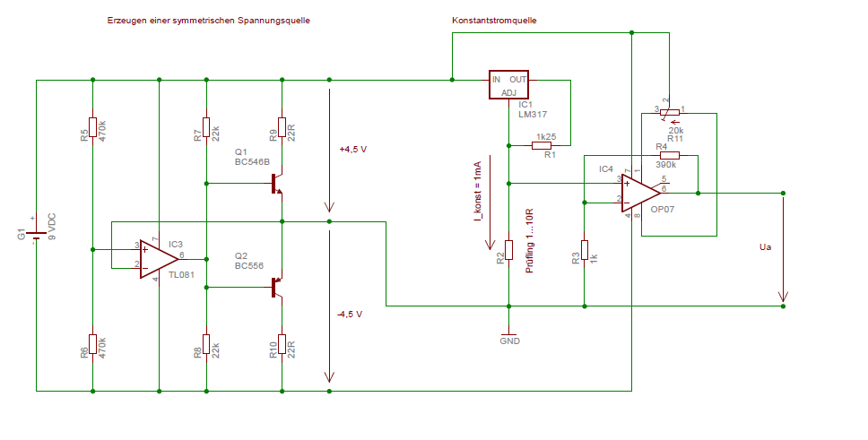

Normalerweise macht man das über ein Voltmeter-IC, wie z.B. 7107.
Dann musst Du eine Konstantstromquelle bauen. Für 10(20) Ohm sollte
diese 10mA liefern. Dann schliesst Du sowohl die KSQ, als auch das
Voltmeter parallel an dem Widerstand an, und Du kannst direkt an
der Anzeige den Widerstand in Ohm ablesen. Bei 10 Ohm wäre m.E.
schon eine Vierdrahtmessung (siehe Wicki) sinnvoll.

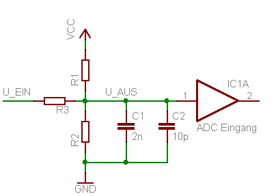

Wie gesagt, ich habe einen Bereich von 1-10 Ohm, baue ich einen
Spannungsteiler wie zb. (Anhang) und verwende dort Widerstände im
bereich von 1-10 Ohm werden diese extrem heiß und am ADC kommt immer nur
0 oder 1023 an.
Referenzspannung: AVCC (5,21 V)

Da du eine geringe Messspannung nicht umhin kommst musst du
* Mit der Messspannung im Spannungsteiler runter
  weil dir sonst viel zu viel Strom rinnt
* mit dem ADC differntiell messen, denn da kannst du im ADC
  einen Verstärker zuschalten, der die Messpannung erst mal
  wieder verstärkt.
  Und dann hoffe ich mal, dass das reichen wird. Sonst muss eben
  ein externer Messverstärker rann.

Logisch wird das heiss.
rechne dir doch mal aus wieviel Strom durch einen 1 Ohm Widerstand bei
5V rinnt. Das sind 5 Ampere! Du verheizt am Widerstand 5W!
(OK, es ist weniger, weil ja auch noch ein 2ter R im Spannungsteiler
liegt. Ändert aber am Prinzip nichts. Da rinnt viel zu viel Strom.
 U = R * I)
Die Spannung über dem Spannungsteiler muss runter und hinten nach wieder
verstärkt werden (oder differentell messen, da kannst du den Verstärker
im ADC benutzen)

von Kai B. (tekasiko)
Guten Tag,
vielen Dank für eure Hilfe,
habe es jetzt so gelöst und mit dem Aufbau auf meinem Steckbrett
funktioniert es ganz gut.
Vielen dank nochmal an alle die geholfen haben.
von MaWin (Gast)
> mit dem Aufbau auf meinem Steckbrett funktioniert es ganz gut
Die Schaltung ist unsinnig, da der LM317 nicht 1mA zuverlässig
liefern kann. Er hat einen Mindeststrom von 5mA.
Bau eine Mindestlast dran:
+9V --|LM317|---+--1k-- (-9V der Batterie)
         +-1k25-+
        1mA
         R
        GND
Deine virtuelle Masseschaltung ist auch schlecht, weil sie einen
Totbereich um 0V hat. Bau sie zumindest so:
                   22R
     |+\   |        |E
     |  >--+--100R--+--
     |-/   |        |E
                   22R
Wenn du aber statt dem OP07 einen LTC1250 (5uV chopperstabilisiert)
AD8622 (10uV) AD8671 (20uV) OPA188 (25uV) TS507 (100uV) nimmst,
dann kannst du dir den ganzen Quatsch mit der virtuellen Masse sparen.
vielen Dank MaWin,
werde dies mal so umbauen und testen.
alternativen zum OP07 habe ich leider gerade nicht zur hand, aber danke
für den Tipp.
