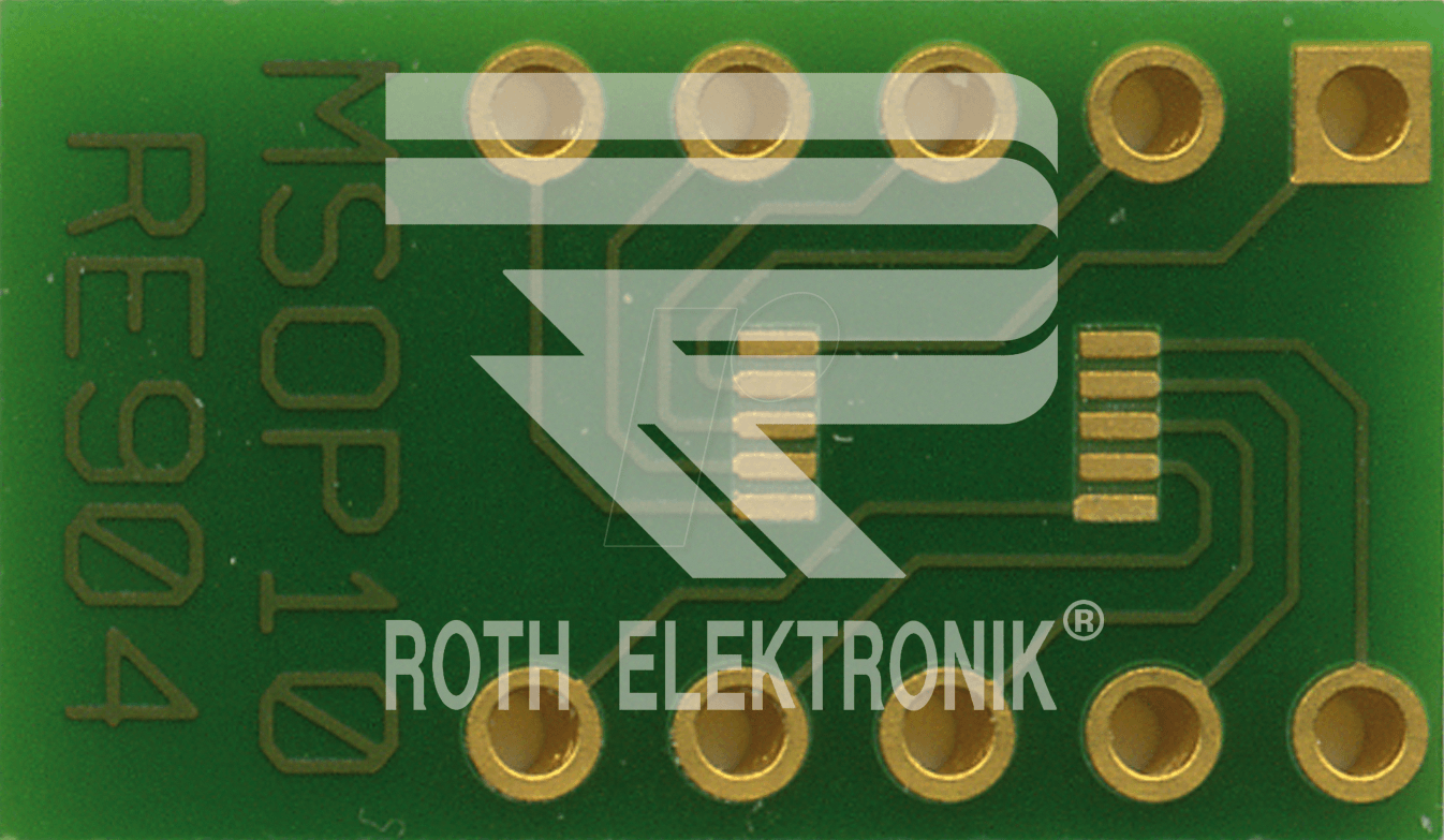

leider gibt's mein IC (AD8250) nur im MSOP10 Gehäuse, Rastermass
0,5mm!!!
Kann man da mit einfachen Mitteln überhaupt ne' Platine ätzen, oder ist
man auf fertig gekaufte Adapter-Platinen wie siehe Bild im Anhang für
5,35 € angewiesen?

Ich habe ein paar Platinen angeschaut, dort geht es nur bis 0,8mm runter
und sieht aus meistens aus wie der Dachdecker Regenrinnen lötet.
#2918546
Ja kann man, mache das für Tests und Prototypen mitunter.
Ordentlicher Ausdruck, notfalls auf Film belichten lassen (ist nicht
sehr teuer) ist Voraussetzung. Belichtung mit zweckentfremdeten
Gesichtsbräuner. Geätzt wird mit H2O2 und HCL.
Das Löten solcher Teile ohne Lötstop erfordert aber ein gerüttelt Maß an
Übung und einen ordentlichen, nicht zu heißen, Lötkolben mit ausreichend
Leistung (spätesetens wenn ein Anschluss an einer Massefläche hängt
weiss man warum mit den 20W Spielzeugen da kein Weiterkommen ist).
Eine Adapterplatine erspart dir ja das Löten nicht. Ansonsten muss man
das halt üben. Und anderes Equipment verwenden als der Dachdecker.
Gruss Reinhard
Gast #2919289
Ich fräse meine Leiterplatten eigentlich immer. Das ist kein Problem.
Auch das Löten ohne Lötstopplack ist, mit ein bisschen Übung, ein Klacks
;o) Genug Flussmittel, Kelchspitze und durchziehen. Geht wunderbar bei
0.5mm Pitch mit dem richtigen Lot und dem richtigen Flussmittel. Zuerst
natürlich die geätzte/gefräste LP mit einem Schleifgummi bearbeiten.
Dann nimmt sie auch das Zinn gut an
