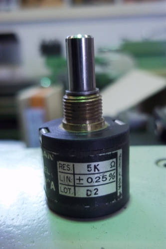

Da glaubst du, du hast zufällig das passende Teil. 10 Gang, 5K ( gehört zu einer Drehzahlsteuerung ) Das Alte hatte Aussetzer, also schnell mal gewechselt. Funktioniert aber nicht. Ausbauen und Nachmessen. Dann ??? Das Teil hat genau 1K- Ohm ! Grummel.
#2920328
Bernd Funk schrieb: > Das Teil hat genau 1K- Ohm ! Da hat sich dann wohl jemand mit dem Aufkleber vertan. Also umtauschen. Möglicherweise kannst du die Steuerung in einem bestimmten Bereich noch provisorisch in Betrieb nehmen, wenn du nicht immer den vollen Regelbereich brauchst. 4k in Serie schalten, o.ä.!
Ich habe erstmal das alte Teil wieder eingebaut. Dann ein neues Poti bestellt. ( Das mess ich aber "vorher" aus, bevor ich den ganzen Zirkus nochmal mache ) Grüße Bernd

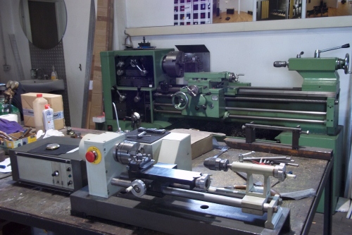

Das Poti gehört zur Drehzahlsteuerung meiner Basteldrehbank. ( im Vordergrund ) In bestimmten Stellungen verliert es bei leichten Erschütterungen seinen Kontakt. ( Schleifer, Schmutz ? ) Die Maschine hat dann keine konstante Drehzahl mehr, und das nervt.

Die kleine Drehbank ist ein Handarbeitsstück. Bei Siemens wurden die während der Ausbildung als?? komplett selbst gefertigt. Mechanik genauso wie Elektrik/ Elektronik. Alles sehr sauber und klar aufgebaut. Ich hab die mal sehr günstig bekommen und für mein Hobby ( Taschen- uhren ) ist sie Gold wert. Viel Betriebsstunden hat sie nicht, eigentlich kein Grund, daß das Poti krankt. Das neue Poti kommt am Montag, dann flitzt sie wieder. Meine Voest im Hintergrund hat 250 mm Drehdurchmesser und 7,5 kw, die ist für die Bastelarbeiten etwas überdimensioniert.

Bernd Funk schrieb: > Das Poti gehört zur Drehzahlsteuerung meiner Basteldrehbank. > ( im Vordergrund ) Wollt' schon sagen: die hintere hätte ich auch gern als Basteldrehbank (außer, dass mir der Platz dafür leider fehlt …) :-)

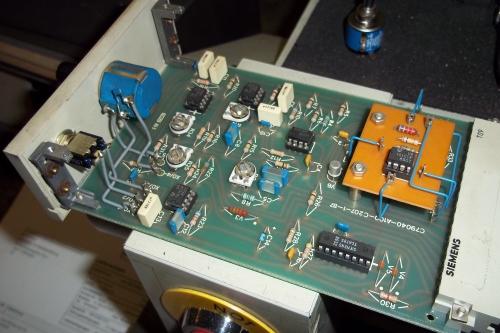

Hier mal die komplette Platine. Sieht recht sauber aus. ( Bevor ich das neue Poti einlöte :)

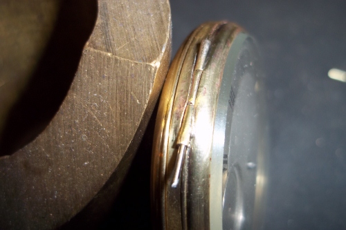

Und was macht man mit so einer kleinen Drehbank? Hier versuche ich mich an meinem ersten Taschenuhrgehäuse. Gesamtdurchmesser ca. 50mm. Der Bohrer im Scharnier hat 0,6 mm. Mit Silberlot hartgelötet. Fizzelarbeit.

Bernd Funk schrieb: > Sieht recht sauber aus. > ( Bevor ich das neue Poti einlöte :) Ja, aber an der Platine müßtest du zum Test auch nichts löten, weil ja schon Drähte an das Poti raus geführt sind. Aber Schlosser ist nicht Elektroniker. Hoffentlich bekommst du das neue Poti bald.

Bernd Funk schrieb: > Sieht recht sauber aus. Das arme Schwein, das da Drähte biegen durfte... ^^ > ( Bevor ich das neue Poti einlöte :) Spendier dem doch eine Gummidurchführung oder sowas in der Art - da bist du ja besser bewandert als ich.
