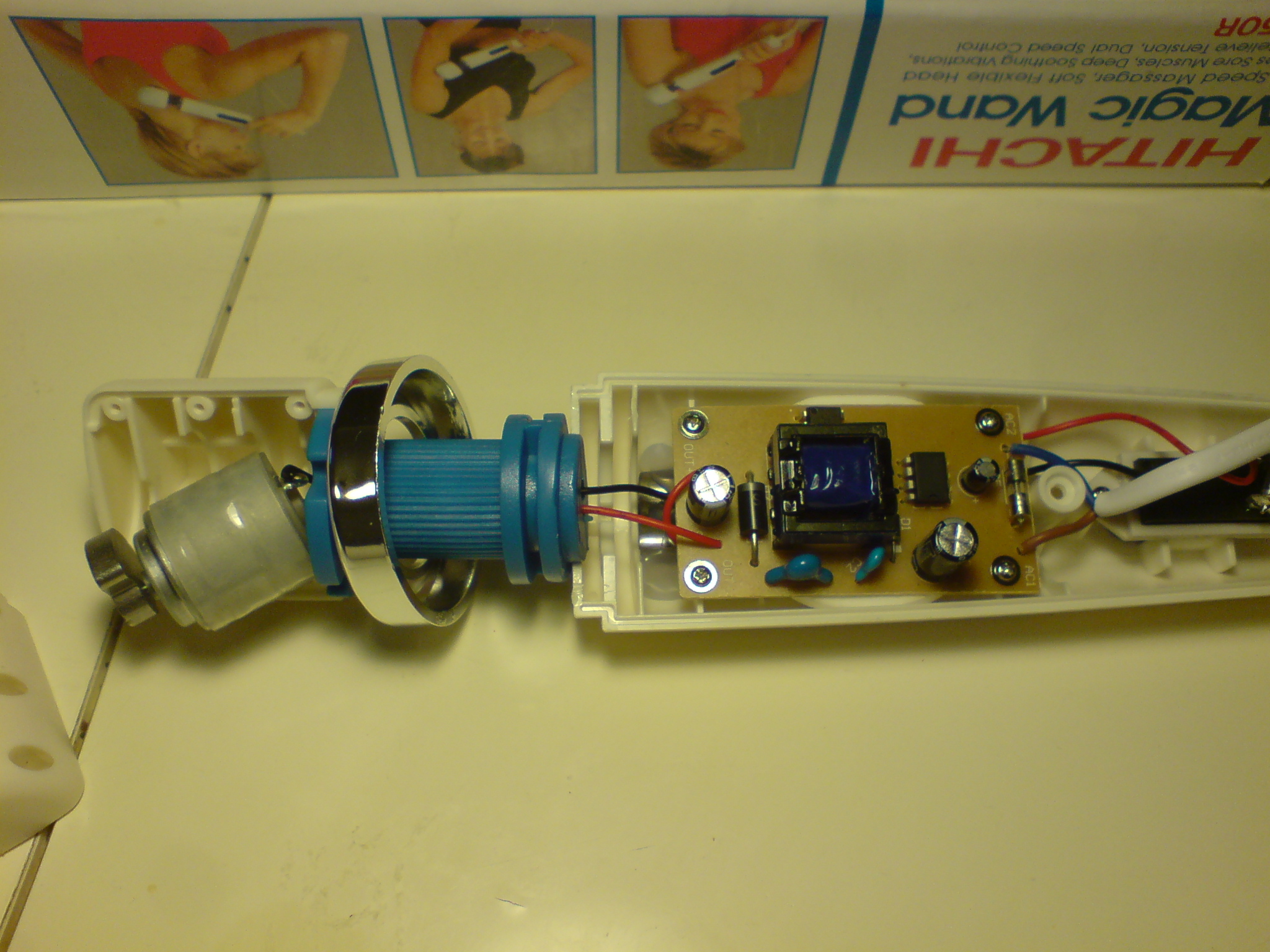

Es geht um dieses Gerät:
http://www.flickr.com/photos/74304957@N05/6700744353/in/photostream/
Darin befindet sich ein 110Volt Motor, der ein Schwungrad/Unwucht
antreibt. Zum Betrieb in Deutschland braucht man also ein Netztrafo,
dass allerdings nicht die vorgesehen Frequenz von 60Hz einstellt.
Laut dieser FAQ: http://www.eng-tips.com/faqs.cfm?fid=1224
verliert der Motor dabei ca. 20% Drehzahl. Andere Quellen sprechen von
17%.
Die Vibration rührt von der Unwucht und der damit verbunden
Zentripetalkraft.
Der Zusammenhang ist folgender:
F_z=rw²m
Daraus folgt für mich:
F_z_50Hz/F_z_60Hz
r*m*(5000RPM * 0,83/2pi)²/r*m*(5000RPM/2pi)²=68,89%
Durch den Frequenzunterschied verliert das Gerät also an 32,11%
Vibrationsleistung, was schon ziemlich erheblich ist.
Was kann man da machen?

Die Bilder sehen aber sehr danach aus, das es sich um einen Nieder-
spannungsgleichstrommotor handelt, der über ein Schaltnetzteil
betrieben wird. (Das heisst, die Frequenz spielt überhaupt keine
Rolle(bzw. es müsste höchstens der Ladekondensator vergössert
werden). Wenn man für das IC ein Datenblatt findet, kann man
die Schaltung vielleicht sogar auf 230V umdimensionieren.
Gruss
Harald

Sehr geehrter Herr Bomoni,
vielleicht darf ich Ihnen vom HITACHI Service Deutschland weiterhelfen.
Wie sie auf dem Foto das sie veröffentlichen richtig sehen, enthält
unser Gerät ein kleines Schaltnetzteil.
Das bedeutet, das sie problemlos es an 115V 50Hz betreiben können (da es
AC sowie zu DC gleichrichtet).
Sollten Sie keine 115VAC in Ihrme Hause haben, empfehle ich Ihnen einen
50VA vorschaltstrafo, z.B. von Conrrad Elektronik, fertig zu kaufen.
Ihnen und Ihrer Lebensgefährtin wünsche ich viel Vergnügen und angenehme
Entspannung mit dem Wonder Wand Gerät .-))
Vielen Dank das Sie sich für unser Produkt entschieden haben.
Gast #2926573
die 220-volt version beinhaltet ein schhaltnetzteil, deswegen ist es
auch für 110volt geeignet. die originale 110volt version beinhaltet kein
schaltnetzteil. wie auf dem foto genau zu sehen ist ist dor nur ein
schalter und der motor direkt am netz angeschlossen:
110V OHNE Netzteil:
110v-220v MIT netzteil:
http://www.mikrocontroller.net/attachment/160681/DSC00291.JPG
Wie sich unschwer erkennen lässt ist bei der 110-220v version motor und
unwucht im kopf. netzteil, schalter und gewicht im griff.
Wie sich unschwer erkennen lässt ist bei der 110v der motor und schalter
im griff. unwucht im kopf des gerätes. sowohl motor als auch auch
unwucht sind wesentlich größer in dieser version.
