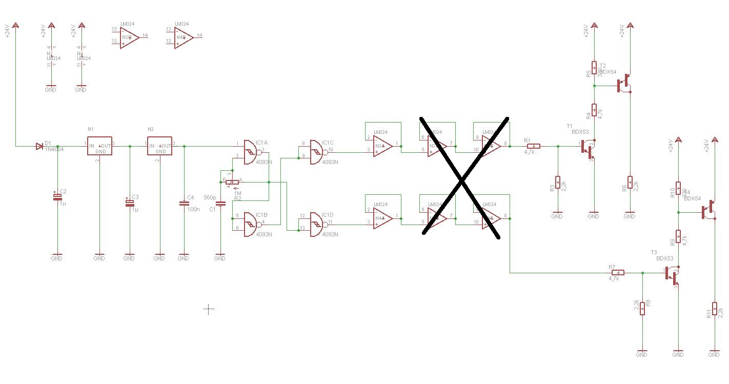

Hallo Experten,
mit angehängter Schaltung erzeuge eich ein Rechtecksignal (nicht
schimpfen bin Anfänger für Verbesserungsvorschläge bin ich dankbar :-)))
Frequenz ist mit R2 einstellbar. Das verstärkte Signal nehme ich || zu
R6 und R11 ab. Es ist jeweils ein Ultraschall-Sender MUS-40S
angeschlossen.

Ist hier weniger ein Problem der Schaltung. Aber die Piezo-Sender und
Empfänger sind sehr schmalbandig. Ich glaube nicht, dass da bei 13kHz
noch was vernünftiges ankommt.
Gast #2921761
Die Kapsel muß mit 40KHz betrieben werden, weil der Schalldruck darüber
und
darunter rapide absackt. Warum betreibst Du so einen Aufwand mit den
Transistoren da hinten dran? Hoffentlich lebt die Kapsel bei so einem
Spannungshub überhaupt noch....
Im Datenblatt sind vernünftige Beispielschaltungen zur Erregung der
Kapseln und auch für Empfänger zu finden.
MfG Paul
OP #2921765
Ok. Besten Dank erst mal werde das morgen gleich versuchen. Was sollte
man an der angehänten verbessern? Wie könnte man einen
"Lautstärkeregler" einbauen? Geht das nur über die Spitzenspannung des
Rechtecksignal oder kann man auch eine Stromvertärkung einbauen?

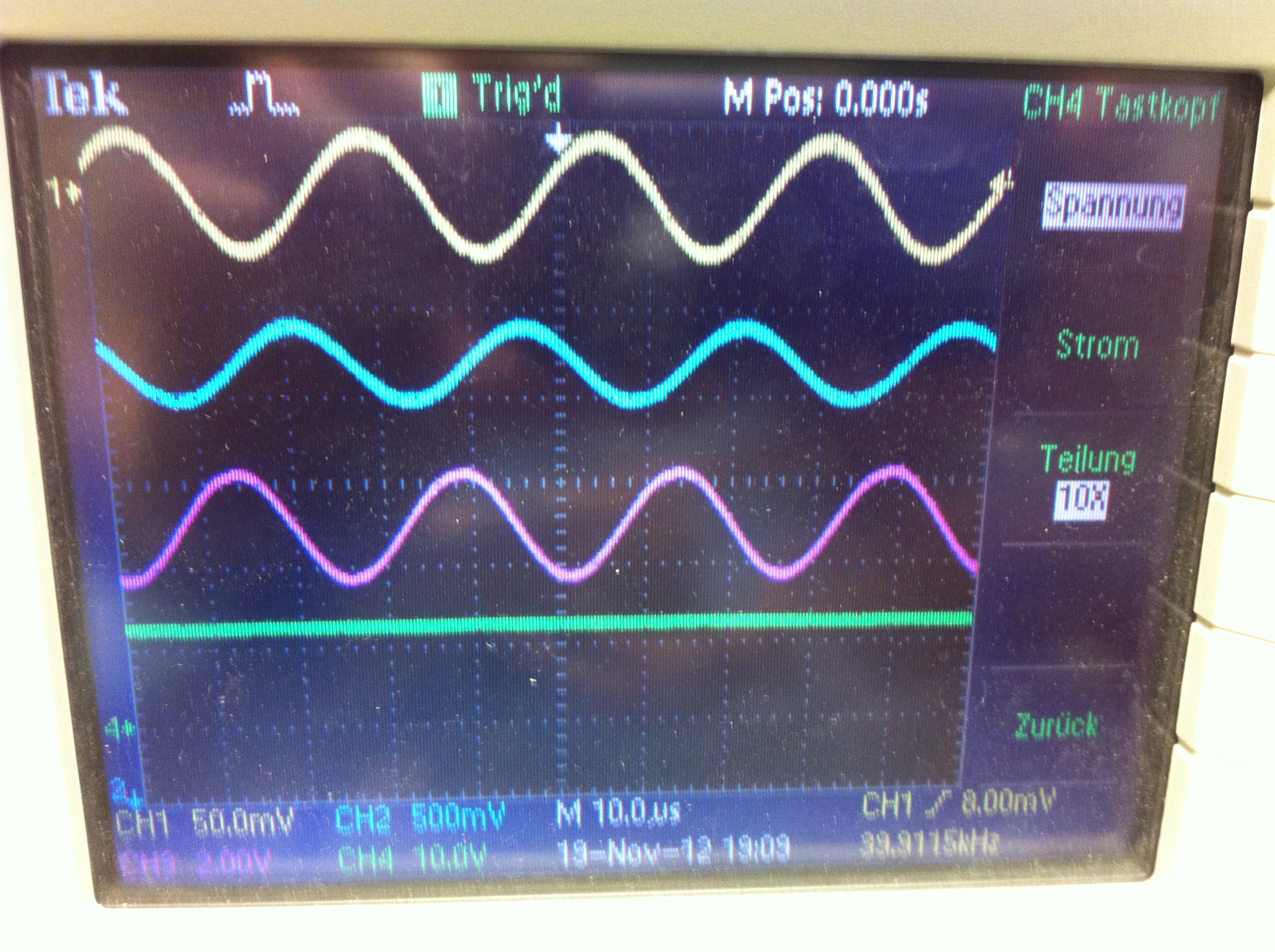

OP #2925061

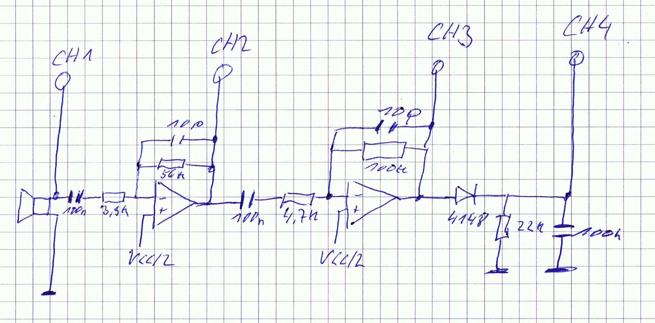

Habe nun die Schaltung aus folgendem Artikel verwendet
http://www.mikrocontroller.net/articles/Entfernungsmessung_mit_Ultraschall.
(Variante 1)
In das Bild "Ultraschallempfänger" habe ich die Messpunkte des Oszis
eingezeichnet.
(CH1 - CH 4)

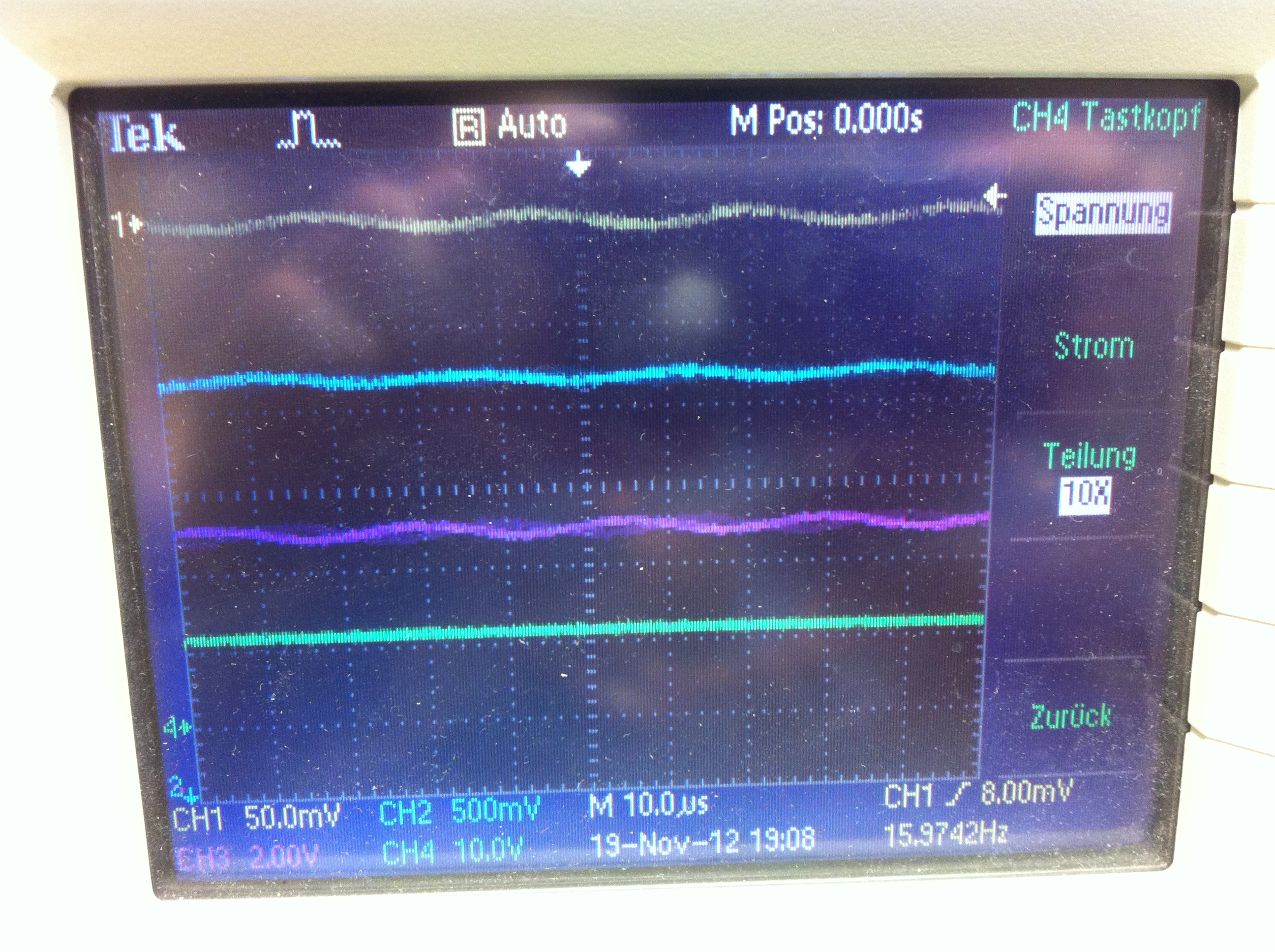

Bild 1 zeigt ein ankommendes Ultraschallsignal 40khz das auch
dementsprechend verstärkt wird.
Bei Bild 2 kommt kein Signal an.
Bild1: Bei CH1 sehe ich ein 40khz Signal mit einer Spitzen-Spitzen-Spng.
von ca 80mV.
Bei CH2 sehe ich 40khz Wechselsign. mit einer Spitzen-Spitzen-Spng von
ca 500mV das irgendwo bei 12V Gleichspannung (VSS/2) rumschwirrt. Das
verstehe ich nicht.
Das gleiche ist bei CH3 zu sehen. Ich denke dass das so in der Schaltung
korrekt ist aber weiß nicht wie ich damit umgehen soll weil ich nach der
Gleichrichtung CH4 bei einem ankommenden Signal gute 12V Gleichspannung
herausbekomme und bei keinem Signal immer noch fast 12V Gleichspannung
habe (ein bisschen weniger)
Ich möchte aber bei einem ankommenden Signal High haben und wenn keins
kommt Low.

Gast #2925081
BDX54/BDX53 als 8A Darlington-Transistoren sollen 40kHz schalten ?
You must be kidding.
Dein Empfänger hat eine Verstärkung von 300.
Das ist zwar nicht besonders viel, kann aber bei schlechtem Aufbau schon
von selbst schwingen.
> wenn keins kommt Low.
Dann musst du eine andere Schaltung suchen.
Diese Schaltung wird immer zumindest 11.3V liefern,
plus der Spannung des verstärkten Signals,
also bis ca. 20V.
Du musst schon VCC/2 als Bezugspunkt wählen, nicht Masse.
OP #2925104
Lassen wir mal die BDX außen vor. Diese Schaltung ist mist. wird
geändert. :-)
> also bis ca. 20V.
Das verstehe ich jezt so einigemaßen. Wenn ich das Signal noch mehr
verstärke habe ich dann eindeutigere Schwellen? zB 11.3V bei keinem
Signal und ca 20V bei ankommenden 40khz.
D.H den einen Pol der MUS40 (Empfänger) nicht auf Masse sondern auf
VCC/2
Gast #2925322
> VCC/2
Das kannst du zwar auch machen, ist aber unwesentlich.
Es geht um den Ausgang ( > VCC/2 oder < VCC/2).
