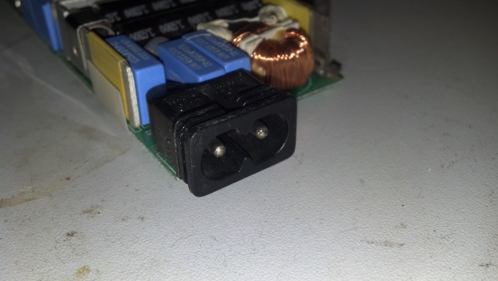

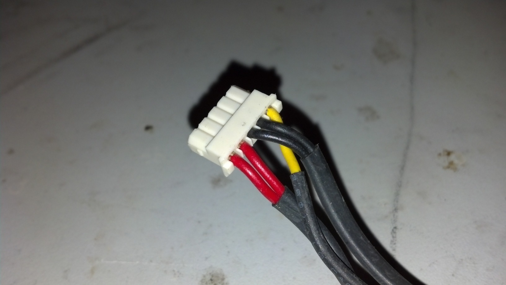

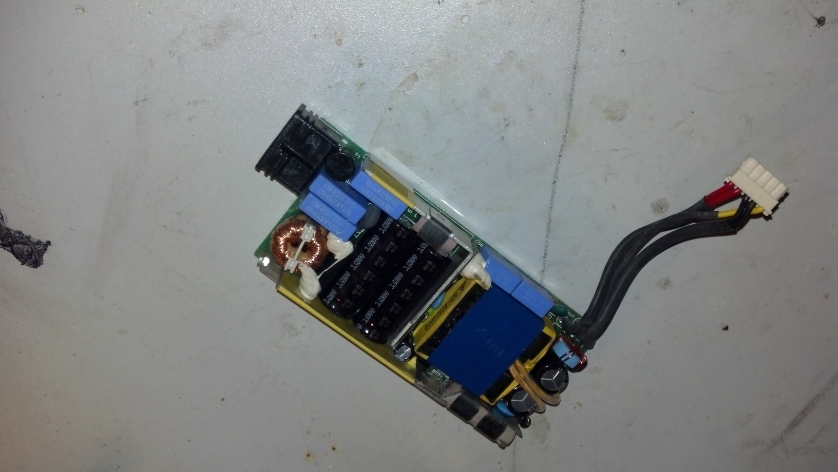

Ich habe ein Netzteil von einem uralten Laptop.
Dieses hatt einen 230V Anschluss als Input.
Der Output liegt einmal bei +12V, +5V und GNG.

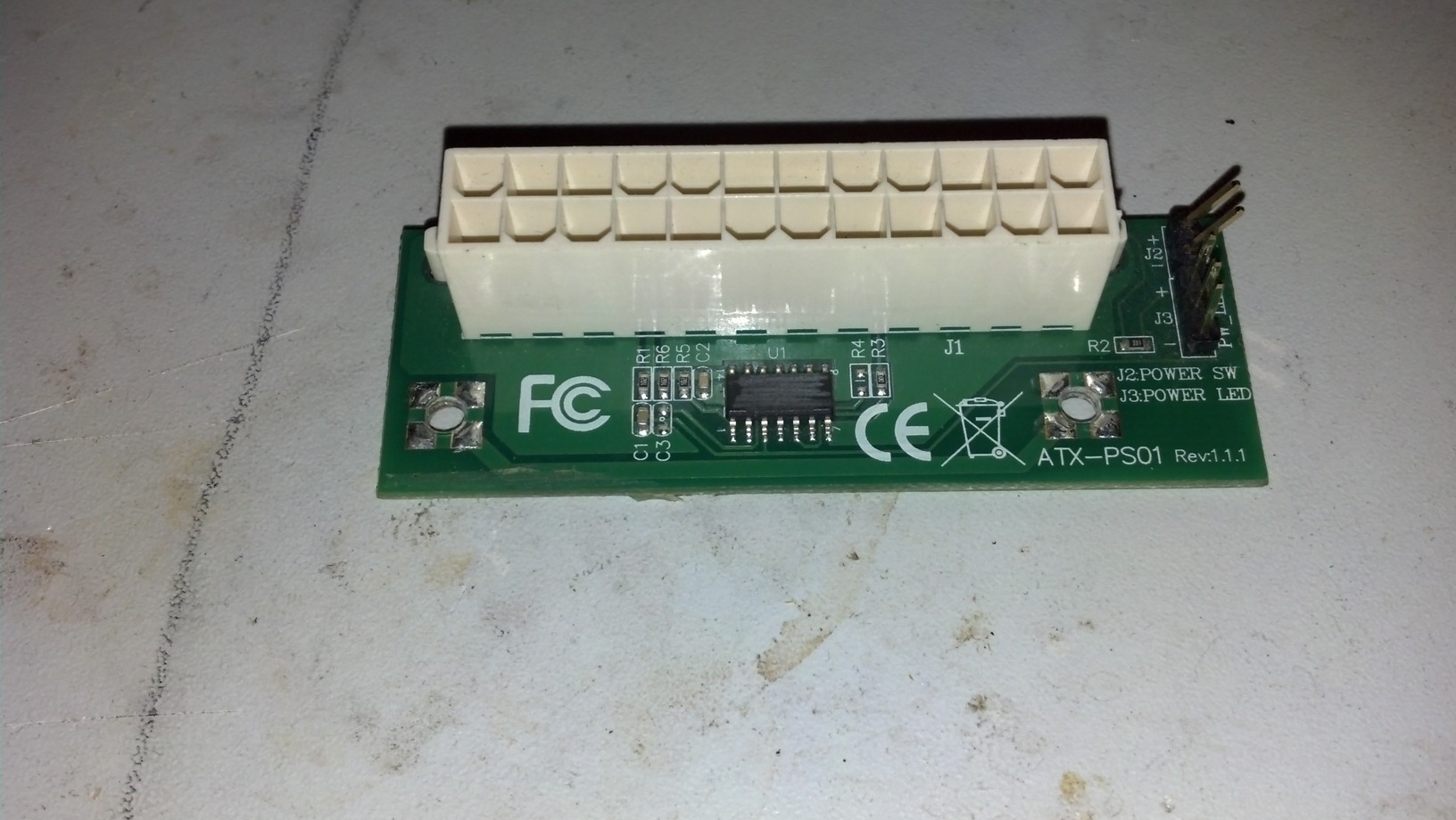

Dann habe ich noch ein "Netzteil Tester",
womit man das Netzteil Ein- und Ausschalten kann.
Nun habe ich mir gedacht, das man diese beiden dinge irgendwie vereinen
kann und dann damit ein kleines ATX Netzteil bauen könnte.
Dennoch würde mir immer noch der 3,3V Anschluss für das ATX Board.
Und genau darin liegt mein Problem...
Wenn ich von 12V runter auf 3,3V wandeln wollte würde ich einen 1,45 Ω
Widerstand.
Aber ich bin mir nicht sicher ob das die beste lösung für den Bau ist.
Würdet ihr mir hierbei helfen?
Gast #2921744
> Widerstand.
Selbst wenn alles andere funktionieren würde, was ich bezweifle, das
ganz sicher nicht - der Stromverbrauch liegt sicher im Bereich einiger A
und dürfte zudem stark schwanken, vom Wirkungsgrad mal ganz abgesehen
(bei 12V -> 3,3V per Widerstand < 30%). Das geht sinnvoll nur per
Schaltregler.
Gruss Reinhard

Finde erst mal raus, ob du die negativen Spannungen (ja die gibt es auch
noch) überhaupt brauchst, ich meine mich zu erinnern, dass die heute
teilweise obsolet sind.
Wenn nicht stündest du zumindest "nur" noch vor der Aufgabe einen
funktionierenden und ausreichend belastbaren Schaltregler aufzubauen
(was für jemanden der vor 24h noch vorgeschlagen hat einfach einen
Widerstand zu nehmen schwierig genug werden dürft - sorry xD ).
Nico W. schrieb:
> Ka... Steht nichts drauf!
Das ist eher ein Problem.
Du weißt nämlich nicht, ob das Netzteil überhaupt genug Dampf hat und
schon garnicht, wie viel Leistung es auf den einzelnen Schienen liefert
(12 und 5V).
