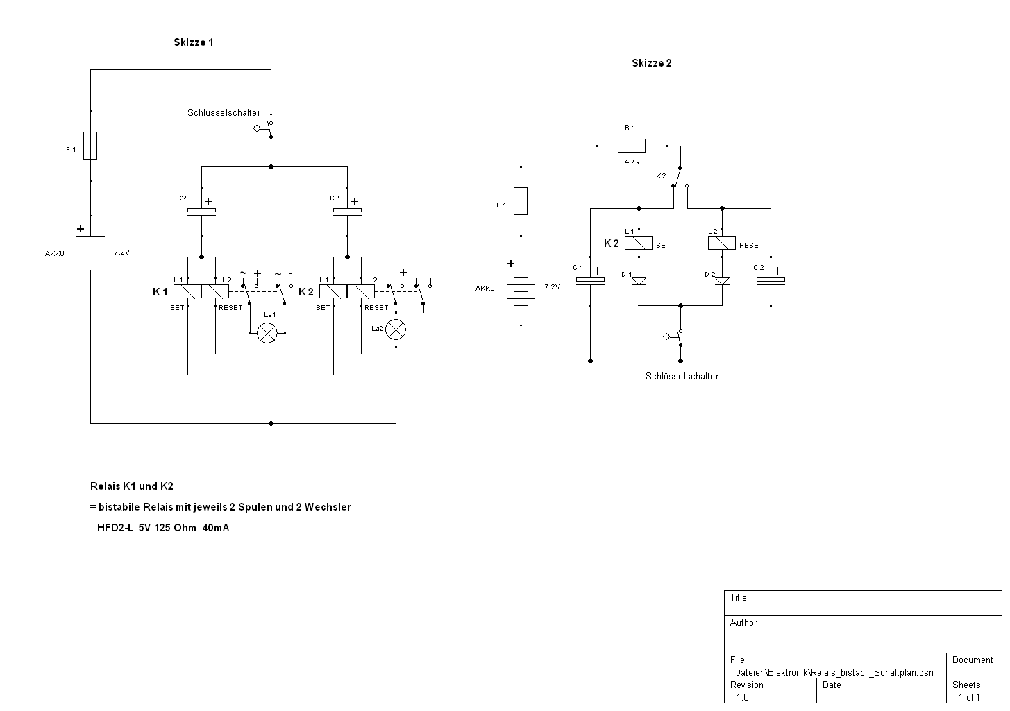

Hallo Elektroniker !
Ich möchte einen Li-Ion-Akku mit einem Schlüsselschalter, 1 Schliesser-
kontakt vorhanden, und zwei bistabilen Relais 5V mit jeweils 2 Spulen
ein- / ausschalten. Die Relais K1 u. K2 sind parallel geschaltet.
Schaltkontakte der Relais sollen Fahrradlampen an Akku (SET) bzw.
Dynamo (RESET) schalten. (siehe Anhang)
Relais K2 hat einen Wechsler unbenutzt.
Die Relais sollen den Akku nicht zusätzlich belasten.
Im Anhang sind erste Ideen skizziert.
Lichtanlage funktioniert schon einige Zeit, aber mit monostabilen
Relais.
Die Skizze 1 soll nur das Prinzip darstellen.
Skizze 2 (aus Forum) funktioniert wohl nur mit Tasterkontakt des
Schlüsselschalters.
Bitte um Eure Vorschläge und Anregungen. Als gelernter E-Monteur (1980)
nur Grundkenntnisse der Elektronik vorhanden.
Vielen Dank im Voraus
der Fragende
Hallo nochmal !
Habe gerade im Forum Thread mit gleichem Problem gefunden.
Ein Relais-Vorschaltbaustein vom blauen C ist die (teure) Lösung.
Kann mir jemand helfen, und mir sagen, ob dieser Baustein für meine
Relais geeignet sind. Impulsstrom = 80mA ! (für die zwei Relais)
Empfohlene Relais beim C nicht mehr erhältlich.
Datenblatt nicht eindeutig.
