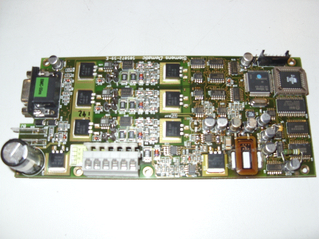

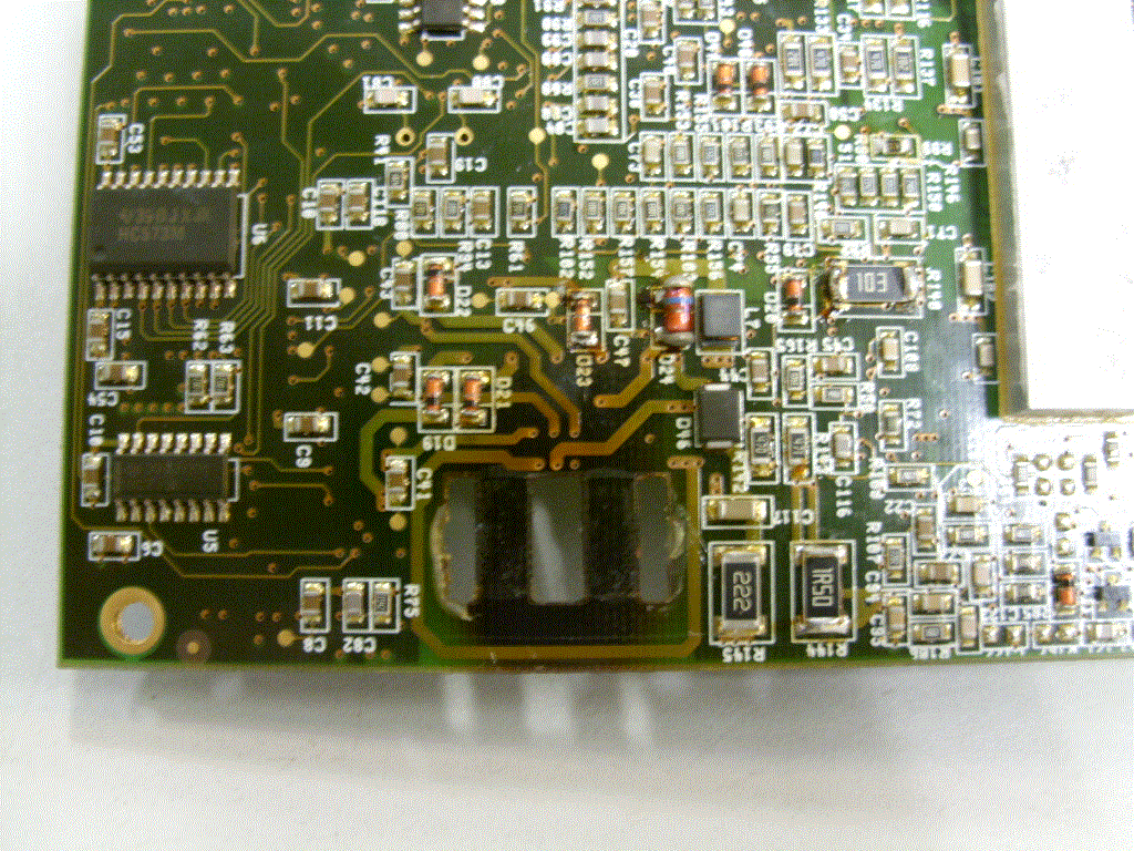

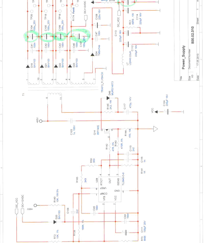

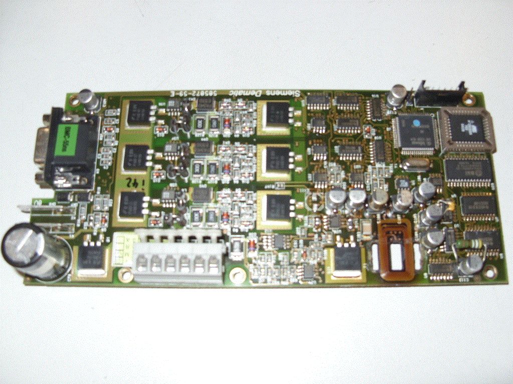

Hallo zusammen, ich hoffe, ich bin hier richtig. Habe ein kleines Problem mit einer bestehenden Platine für ein Maschinenteil. Auf dieser Platine befindet sich Last sowie auch der Steuerteil. Im Segment des Steuerteils wurde vom Hersteller ein Trafo ins Platinenlayout eingearbeitet, bei dem der Ferritkern zwischen 3 öffnungen in der Platine eingerastet wird. Die Eingangsspannung beträgt 65V DC und bringt 4 mal 12V DC. Gemessene Stromaufnahme liegt bei 127mA. Nun haben wir das Problem, dass der Trafo in mitten der Platine verbrennt oder teils anschmort und dabei warscheinlich weitere Bauteile zerstört. Wir haben uns nun gedacht, diesen Trafo abzuschalten und gegen eine eigene Spannungsverorgung zu ersetzen. Der Gedanke war ein Spannungsteiler oder anderes zu bauen um von unseren 65V auf die benötigten 12V zu kommen. Habe die Widerstände mal ausgerechnet und bin auf folgende Ergebnisse gekommen. Eingangsspannung 65V DC R1 = 106 Ohm 26,5W R2 = 24O Ohm 6W I = 500mA Der Aufbau wie folgt: R1 = 100 Ohm in Reihe mit zwei parallel geschalteten 12 Ohm Widerständen R2 = 10 Ohm mit 10 Ohm und 1 Ohm in Reihe sowie zwei 10 Ohm parallel. Muss da noch irgend etwas dazu um die Spannung konstant zu halten oder gibt es eine einfachere Variante? Kann mir da jemand helfen? Mit freundlichem Gruß Bernd Eyermann
Spannungsteiler wird Mist - sieht man ja schon an den von Dir errechneten Verlustleistungen. Und auserdem ist die Spannung lastabhängig. Hier kämen also eigentlich nur kleine Schaltreglermodule in Frage.
Spontan fällt mir was ein: Schaltregler. Spart im Vergleich zum Spannungsteiler viel Verlust, und Wärme. Für den Schaltregler zur Not eine Extraplatine Layouten, die via Stiftleisten, etc. mit den "Originalverbindungspnkten" des ehemaligen Trafos verlötet wird. Gruß, Sascha Edit: ..hm zu spät ;-)
Super das Ihr Euch so schnell meldet. Dafür erst einmel ein dickes Danke! Kann mir jemand einen Tipp geben was ich da für einen Spannungsregler benutzen kann ? Habe leider nicht viel Platz. Und für einen Prototypen sollte der Preis nicht zu hoch sein. Wir haben so ca. 3500 Stück dieser Platinen verbaut und da steigen halt Täglich welche aus. Die werden zwar noch kostenfrei Ausgetauscht, die Lohnkosten für den Tausch haben aber wir an der Backe. Da muß eine Lösung her. Vom Hersteller kommt da nicht so viel obwohl wir auf das problem der Übertemperatur seit 2 jahren hnweisen. Unser problem ist halt, daß wir keine Entwickler sind. Wir hatten da nur so eine Idee. Gruß Bernd

Dem Foto "Front_side" nach ist auf Deiner Platine eine MOSFET-Stufe (3-Phasen-Brücke). Ich vermute mal, dass mit dem Trafo die MOSFET-Treiberspannungen für die High-Side FETs generiert wird. Für diesen Fall müssen die 12V-Ausgangsspannungen galvanisch von Deinen 65V sein und kannst Du Deinen Spannungsteiler-Ansatz gleich wieder vergessen. > Nun haben wir das Problem, dass der Trafo in mitten der Platine > verbrennt oder teils anschmort und dabei warscheinlich weitere Bauteile > zerstört Das Gerät kann man ja offensichtlich im Handel kaufen, also wird die Schaltung i.d.R. auch funktionieren. Du solltest Dich besser daran machen, herauszufinden warum der Trafo da rausbrennt!

Guten Abend, ich nehme an es handelt sich nur um ein Schrift-Versehen. Ansonsten werde ich aus dem Ausführungen oben nicht ganz schlau. Ausgangslage ist wirklich: 65V DC --> 12V DC bei etwa 150mA mit Trafo?! Gleichstrom und Trafo... das ließ mich stutzen... Ich habe da auch die Vermutung, wenns denn so ist, dass der brennende Trafo nur eine Folge von einem anderen Defekt/Fehldesign ist. Grüße jan
Ich denke der Hersteller hat schon mittlerweile erkannt, daß er da Müll gebaut hat. Aus diesem Grund hatten wir auch schon diverse Retrofits. Personalkosten erstattet er aber leider nicht. Darum sind wir auch auf der Suche nach einer Lösung. Ich habe durch einen glücklichen Zufall die Pläne der Layouts in die Hände bekommen und mir diese einscannen können. Möchte möglicherweise da mal einer einen Blick drauf werfen?
Ja leider ist es wirklich Eingang 65V Ausgang 4 mal 12V

> - Da steckt ein Ferritkern über einer maschinell gewickelten Kupferspule > (schon mal ungewöhnlich wenn auch nicht ganz unüblich). > - der Kern wird um die Leiterplatte gesteckt (auch nicht allzu üblich) > - Wo sind die Sekundärwicklungen - auf der leiterplatte oder auch > Kupferspulen? Das ist ein Planartrafo. Die 4 Sekundärwicklungen sowie die Primärwicklung werden auf der PCB aufgebracht (Er wird daher mindestens eine 6-Lagige PCB haben). Man muss dann nur einen Kern einstecken (+ kleben) und fertig ist der Trafo. > unüblich ganz im Gegenteil. Das ist sehr geläufig. Wir erzeugen in unseren Geräten mittels dieser Technologie die Gate-Treiber Spannungen für die High-Side-Fets. Aus diesem Grund auch mein obiger Kommentar, das er doch bitte Prüfen soll, ob seine Ausgangsspannungen galvanisch (untereinander und zu den 65V) getrennt sind!

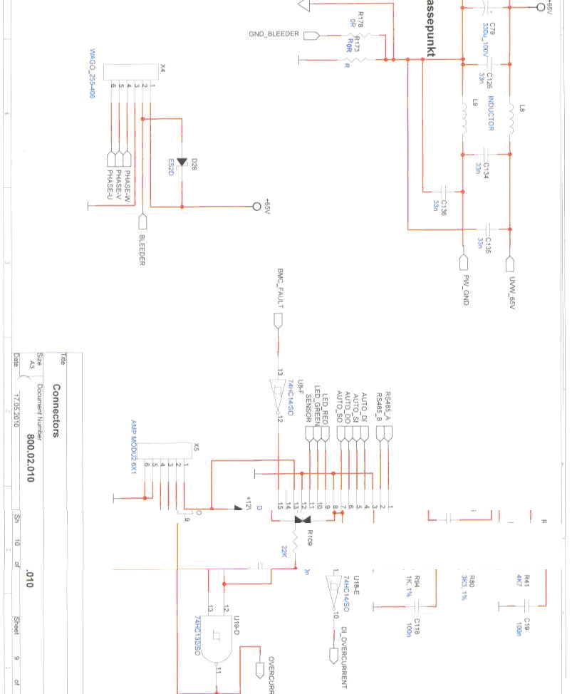

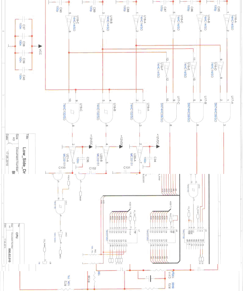

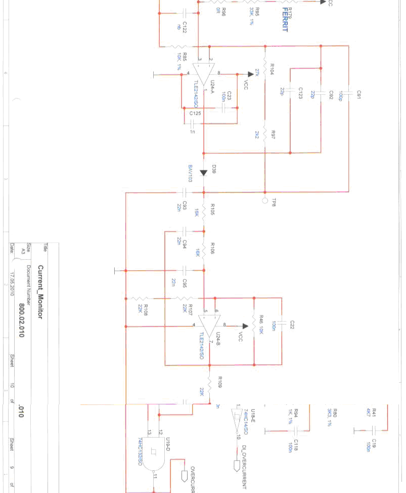

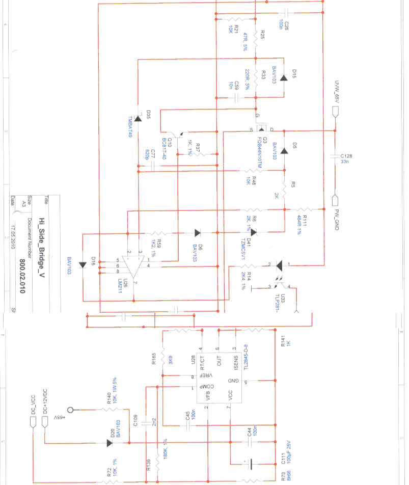

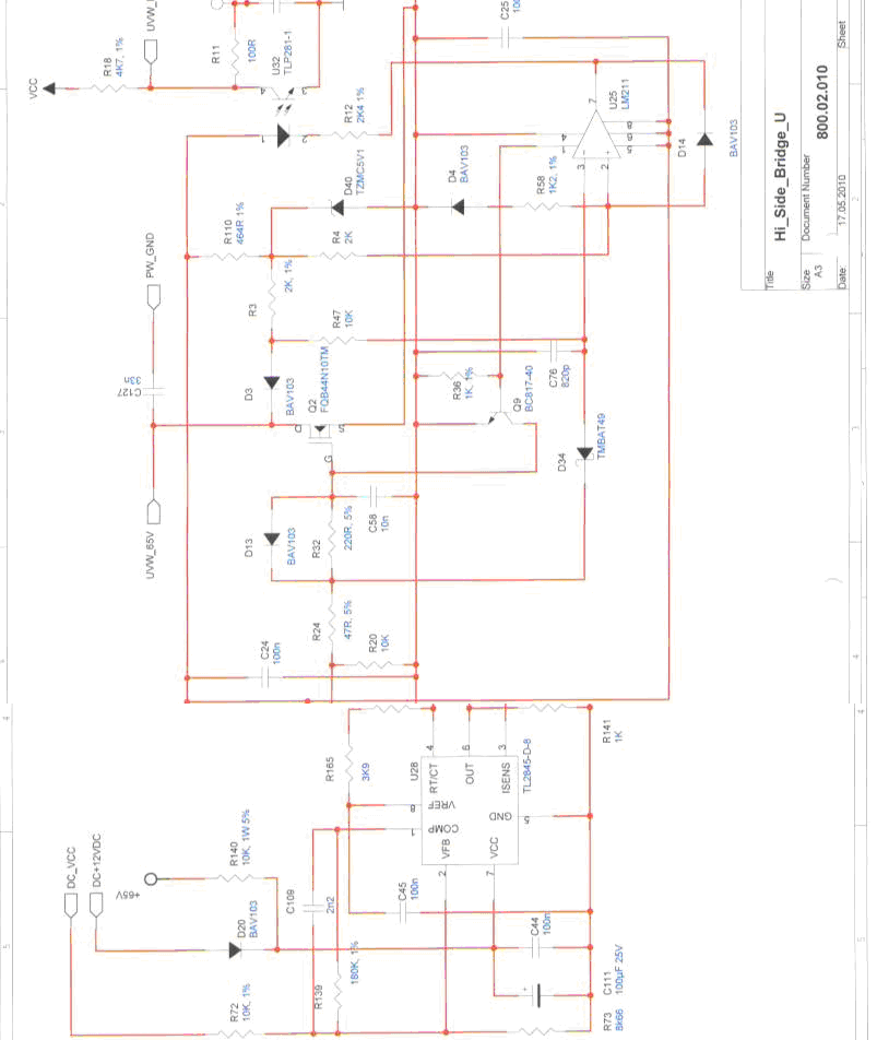

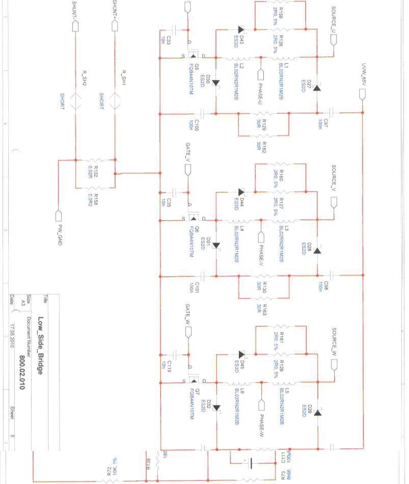

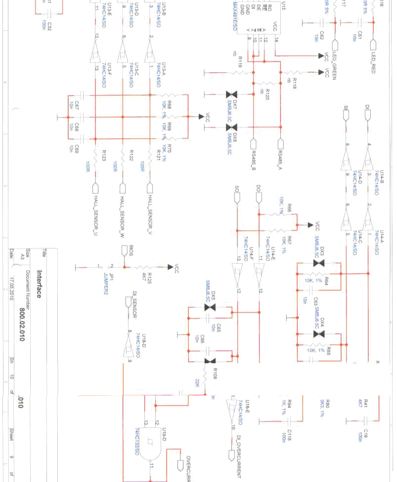

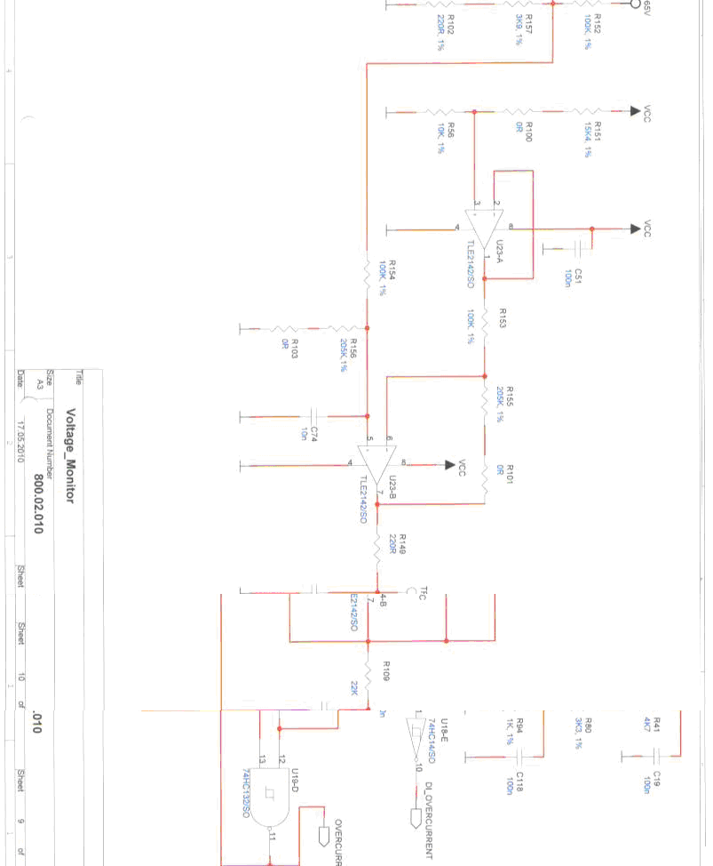

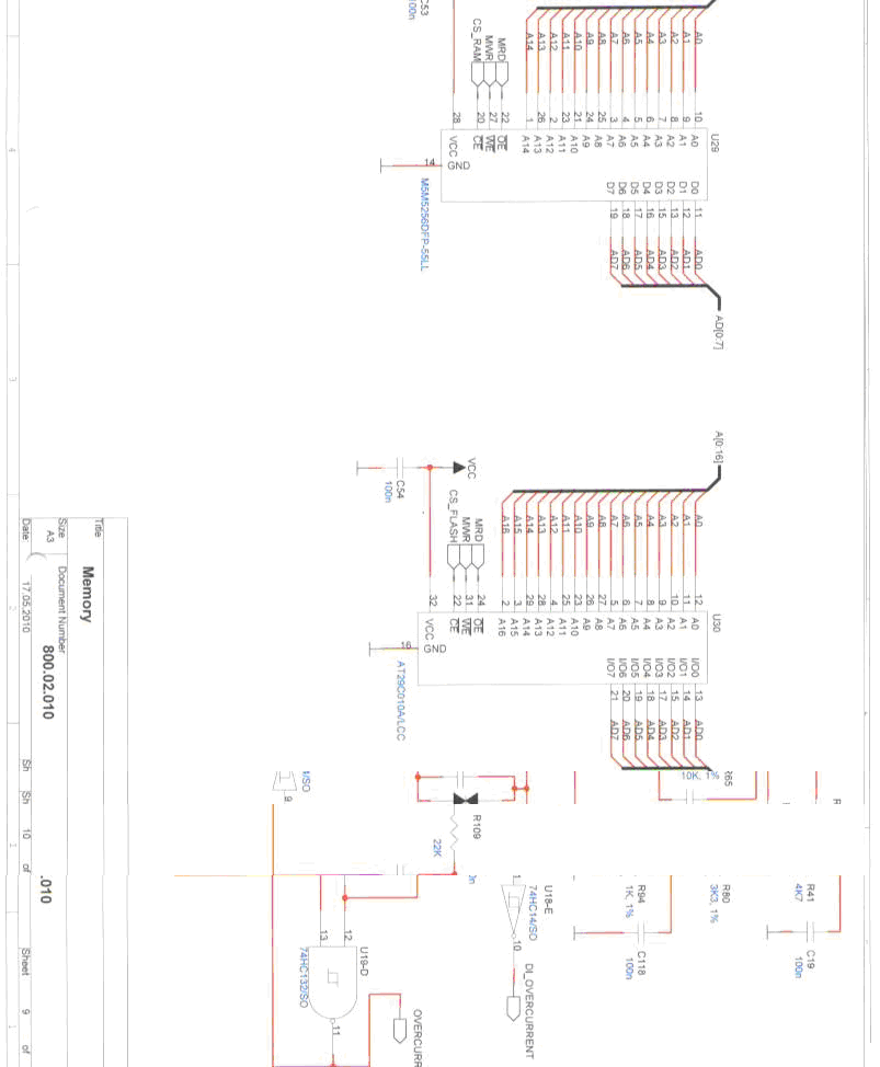

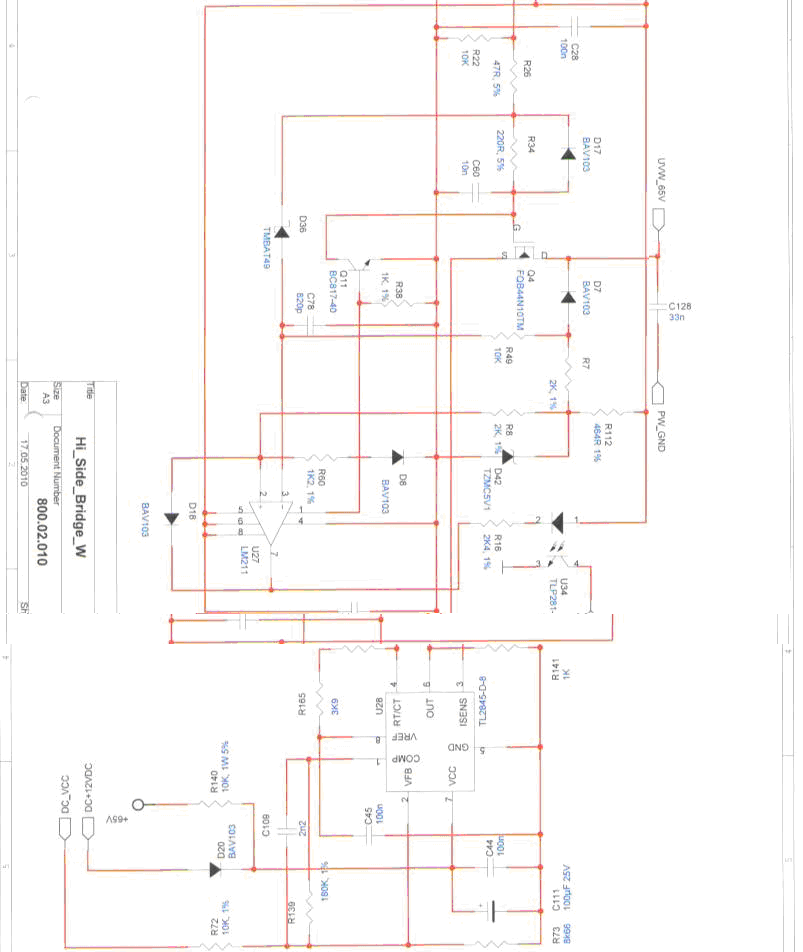

Hallo nochmal, hier sind die Pläne. Gruß Bernd
#2925515
ohne mir das im Detail angesehen zu haben, warum nicht Stepdown 65V -> 12V auch ungetrennt und dann mit 4 DC/DC Modulen 12 in 12 out die galvanische Trennung machen ?
Bernd Eyermann schrieb: > hier sind die Pläne. Hätten die nicht auch in 1 PDF gepasst? Was ist ein Tempeonitor (10.png )? jar schrieb: > ohne mir das im Detail angesehen zu haben Die letzten beiden sind interessant... Warum haben die Elkos Kringel drumrum? Gabs damit schon mal Probleme? Wieviel Platz ist für die Modifikation? Ich würde da erst mal nur den Trafo gegen einen gewickelten austauschen.
#2925579
Lothar Miller schrieb: > Hätten die nicht auch in 1 PDF gepasst? > Was ist ein Tempeonitor (10.png )? Das ist ein Temperturmonitor und zeigt, dass in den Grafiken leider Stellen fehlen. Das Powersupply scheint jedoch nicht davon betroffen. rgds

Hallo, also, meine 0,02€ -> die schaltung hat schon einen Schaltregler (Fly-back, der scheinbar nicht richtig ausgelegt ist. -> eigenen DC/DC Spannungsregler basteln würde ich abraten, da Du selber schon gesagt hast das ihr von der Materie keine Ahnung habt. Und gerade DC/DC ist nicht gerade ein Einsteigerthema. -> Bist Du sicher wegen 4x12V? Es scheint mir eher 3x 12V zu sein, die 4.Spannung ist nur mit VCC gelabeled, es scheint aber weniger zu sein, da die Caps hier nur noch 16V Typen sind (statt 25V). Möglichkeiten: Falls möglich den Entwickler in Regress nehmen, es scheint so als wenn das Design fehlerhaft ist. (oder sind die Lasten vielleicht zu groß für die Schaltung???) Ansonsten Umbau mit käuflichen Schaltnetzteilmodulen. Aber Vorsicht: CE etc wird dadurch erlöschen, muss mit Sicherheit nachzertifiziert werden. Wenn ihr mit E-Technik nichts am Hut habt, solltet ihr dringend drüber nachdenken dies an ein Ingenieurbüro zu vergeben....
