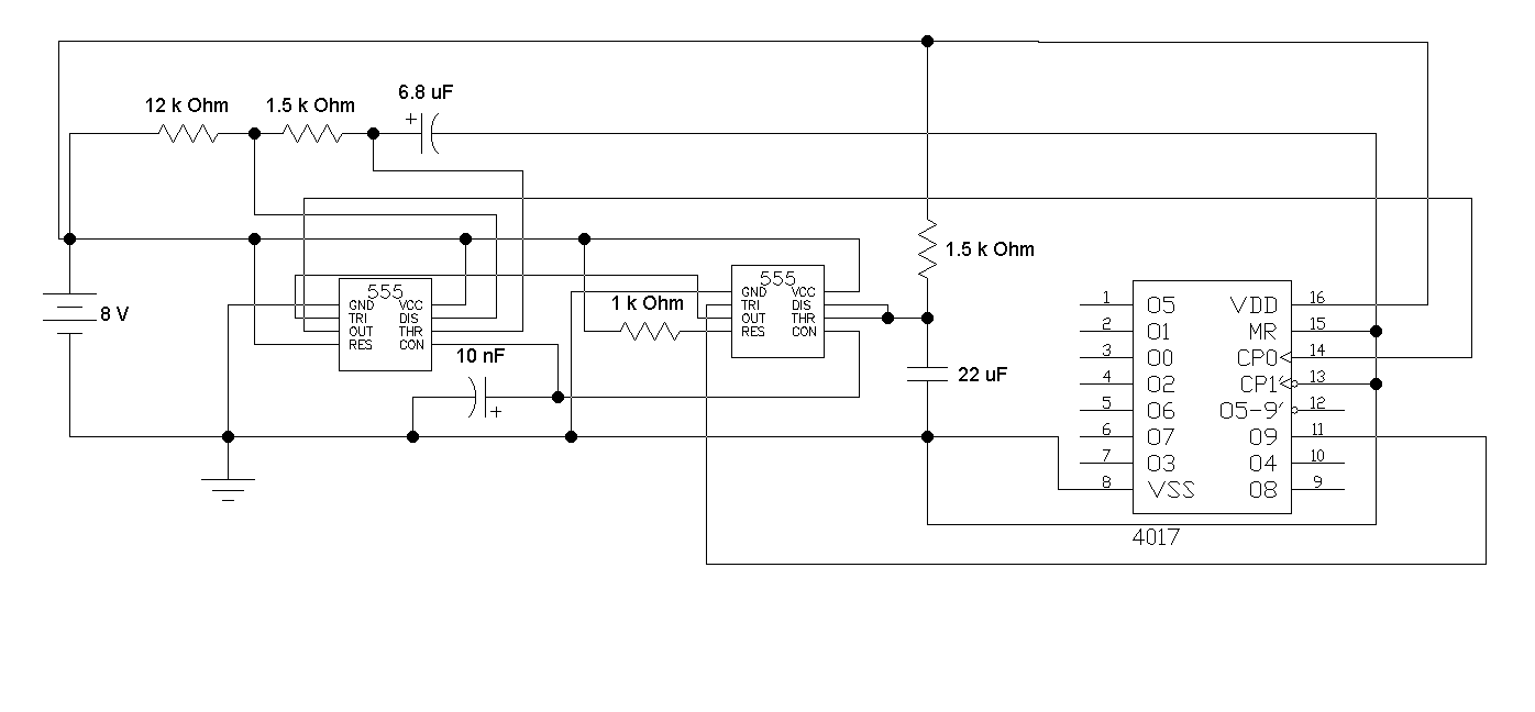

von Sascha E. (interstate)
Hab das jetzt ma versucht in nen plan zu bekommen... Aber irgendwie
glaub ich, da is der wurm drin...
Darf ich euch bitten, da mal drüber zu gucken? DANKE

von axelr (Gast)
pin 2 und pin 6 des Taktgebers (linker 555) bleiben verbunden,
Ausgang(Pin 3 )rechter 555 geht an Reset (Pin 4) des linken.
von axelr (Gast)
Pullup am Reset? hat der 4017 opendrain? kA.
Hier mal die schaltung, wie ichs im moment aufgebaut habe. Nur mal so
als info...
Bin leider nich so gut ausgestattet. Hab hier nur noch ein 4017er, 2
ne555 & ein' 7400er, DL093D, B340D, B391D, A2000V & ein paar nicht mehr
lesbare IC's rumliegen. Hab aber keinen plan, was des alles is und bis
jetzt war ich zu faul das ma zu googlen;)

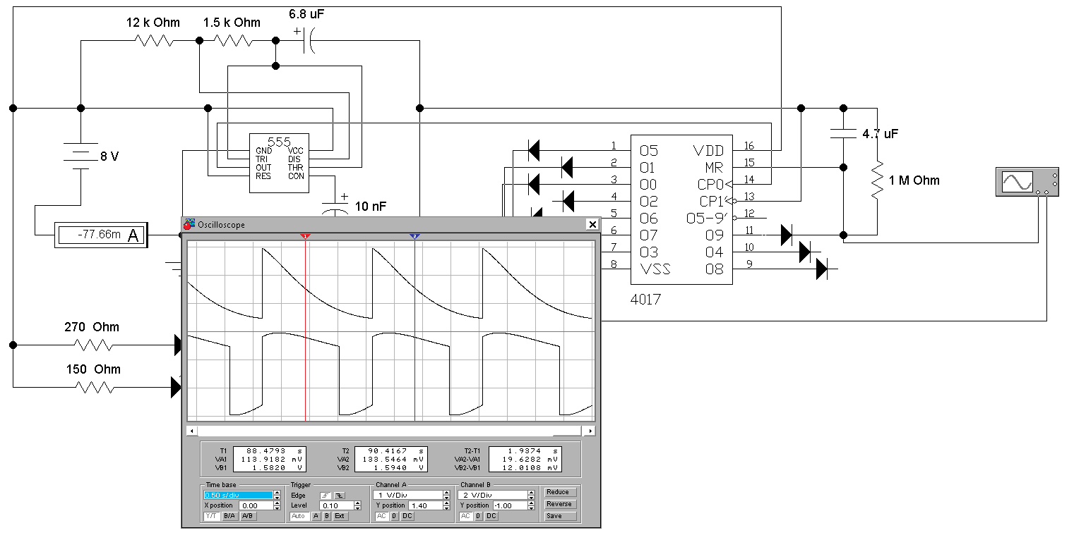

von Flow (Gast)
Der 555 taktet dauernd weiter.
                Reset 4017
        ___________________
                  |     D2
                  +---| R1 |---|
              C1 ---
                  +---| R2 |---|
                  /\D1
              Impuls eines
              4017-Ausgangs
Ein 4017-Ausgang schießt über D1 dem C1 bei High-Erreichung eine kurze
+Ladung zu und wird von D1 isoliert gehalten. Mit der Kapazitätsgröße
von C1 und der Widerstandsgröße R1 kann die Entladedauer ausgesucht
werden. R2 ermöglicht den nächsten Vorgang u. bindet hochohmig an die
Masse an.
Der am Reset vom Zähler anstehende Ladungspeak wird langsam entladen und
erreicht schon einige Sekunden. Der kurze Stromstoß aus dem Ausgang
bringt den Schaltkreis nicht ums Leben.
GOT IT!!!
FLOW DU BIST DER HELD!!! :D
Da tu ich tagelang rum, seh den wald vor lauter Bäumen nicht und
verbastel nochmal 2 chips;p
Ich war am anfang schonmal auf dem weg, bin aber wieder davon
abgekommen, weil ich's am wohl irgendwie verbugd hab und es nich ging...
Da hab ichs als nicht funktional eingestuft... FEHLER!
Hab das ganze also nochmal überdacht:
Ich find ja die einfachsten lösungen am besten und elegantesten...
Hab's also nochmal vereinfacht;) Man kann sich R2 & D2 ebenfalls
komplett schenken;) (siehe Anhang)
Das einzige, was jetzt noch komisch ist, ist des verhalten von Q0... Des
versteh ich nich, warum grad der auf high bleibt bis der reset wieder
frei ist. Alle anderen OUTs funktionieren einwandfrei?) (Oszi
Kanal1=Res, Kanal2=Q0) Aber gut, damit kann ich leben.
Also merci allen für ihre guten & teilweise genialen ideen, aber
einfachheit siegt;)
