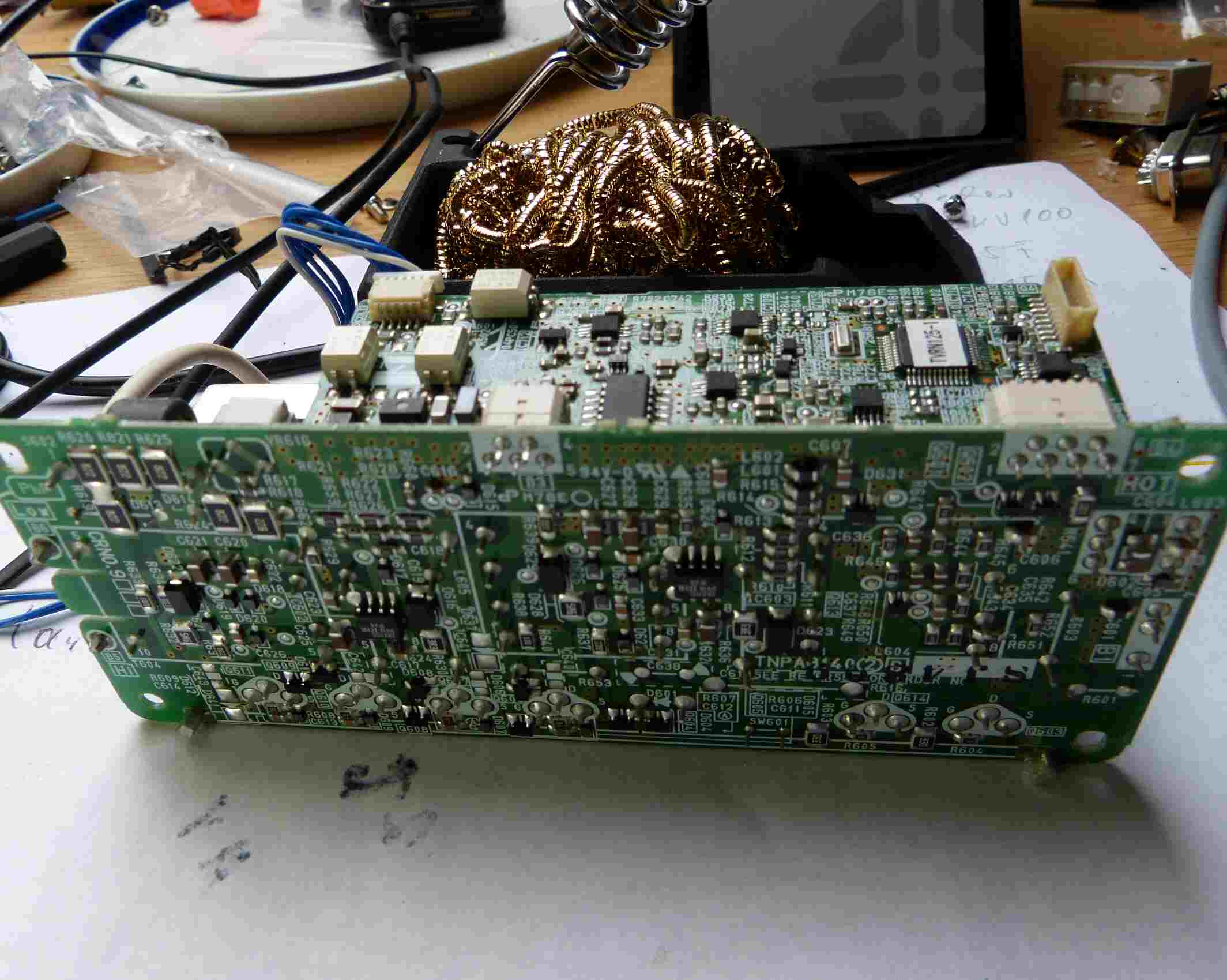

Die UHP ist eine Bogenlampe, da ist nix mit "Betriebsspannung" an einer
Konstantspannung. Man kann höchstens sagen daß im Arbeitspunkt der Lampe
eine Brennspannung über dem Lichtbogen steht. Dazu bedarf es aber eines
Vorschalt und  Zündgerätes- des sog. "Lampenballast". Das ist ein völlig
anderes phys. Prinzip als eine Halogenlampe. Zu allem Überfluss gibts
auch noch DC Lampen(dicke Anode) und AC Lampen ( A1 und A2 gleich dick)
Lampen, welche mit extra Zündanschluß und solche, bei der die Zündung
der Lampe dadurch passiert, daß der Lampenballast für die Zündung die
Betriebsfrequenz ändert, so daß der Ausgangskreis des LB für die Dauer
der Zündung eine sehr hohe Ausgangsspannung über einen Resonanzkreis
erzeugt. Im Betrieb steht eine Spannung von ca. 85V über den Elektroden.
Die Wolframelektroden brennen natürlich mit der Zeit ab. Der Lichtbogen
darf aber nicht zu lang werden, sonst wird die Etendue zu groß. Mit
Variieren des Lichtbogen-Arbeitspunktes bzw. der Arbeitsfrequenz kann
man in Grenzen die Ablagerungen der Wolframelektroden innerhalb des
Kreisprozesses der Lampe "formen" und erreicht damit eine höhere
Lebensdauer der Lampe.
So, Fazit: In einem intelligenten LB steckt eine MENGE Hirn, das ist
nicht nur eine dumme Spule. Siehe Anhang: Das ist NUR der LB ohne SNT.
Was Du machen kannst: Nimm eine normale Halogenlampe mit separatem
Netzteil und guck. ob die Bedien-Elektronik sich normal verhält und die
Lüfter anlaufen. Wenn das Farbrad synchron ist. (klingt wie eine
Festplatte beim Hochlaufen) sollte man  -wenn auch trübe- ein Bild
sehen....
Wundert mich überhaupt daß der LB die Halogenlampe beim Einschalten
nicht als Kurzschluss erkennt und dichtmacht. Hat die Lampe 2 oder 3
Anschlüsse ?

Wird nicht gehen, da die Elektronik des Projektors mit dem
Vorschaltgerät redet. Ohne passende Statusrückmeldung geht das Ding
direkt wieder aus und Du kannst bestenfalls über USB oder RS232 den
Fehlerspeicher auslesen. Bzw der Service kann das, dazu braucht man
spezielle Tools.
