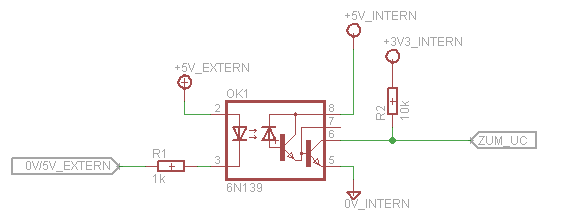

wie schon in meiner Überschrift erwähnt, bin ich absoluter Anfänger in
Sachen Optokoppler...
Am Eingang habe ich ein 5V Signal und einen Rv von 1kOhm.
Den Ausgang habe ich wie folgt geschaltet:
Pin8: 3,3V vom Spannungsregler
Pin6&7: nicht belegt
Pin5: "pull-up" mit 1kOhm zur Masse und 2kOhm i.n Reihe zum Eingang des
µC.
Leider komme ich nur auf etwa 1,4V am µC-Eingang.
Wenn ich jetzt die 1kOhm am Ausgang gegen Masse erhöhe wird die
abzutastende rechteckform sehr flach und die Spannug erhöht sich nur
geringfügig.
Habe ich in meiner Beschaltung etwas vergessen?
Danke für Eure Hilfe.
Grüße Matze
Der 6N139 ist spezifiziert ab 4,5V.
Glückwunsch... Pin 6 ist der Ausgang.
> µC.
Das was du da beschreibst nennt man "Pull-Down". Pin 5 gehört übrigens
an Masse (GND).

Wenn ich das im Datenblatt richtig verstanden habe ist es doch so, wie
auf Seite 6 in Fig. 1 beschrieben, benötige ich für eine nicht
invertierende Ausgabe eine Zusatzspannung am Eingang?
Bis jetzt habe ich quasi nur + und Masse an Pin2 & 3 geschalten (mit
Rv).
Ich bin leider "nur" nen Azubi im 2. Lehrjahr und bitte um Rücksicht...
Danke!
Ich weiß zwar nicht welches Datenblatt genau du meinst (es gibt viele DB
von verschiedenen Herstellern), aber.... Ja.
Siehe Anhang.

Hey Magnus,
ich habe soeben deine Schaltung mal aufgebaut.
Bei dem 10k Ohm Widerstand ist die "Anstigskurve" sehr bauchig.
Ich habe mal den R verkleinert auf 470 Ohm und es wurde besser.
Ein Oskar habe ich auch an das Tastsignal angeschlossen.
Unter der Anstiegskurve habe ich kleine Einbrüche...
Woher kann das denn kommen??
