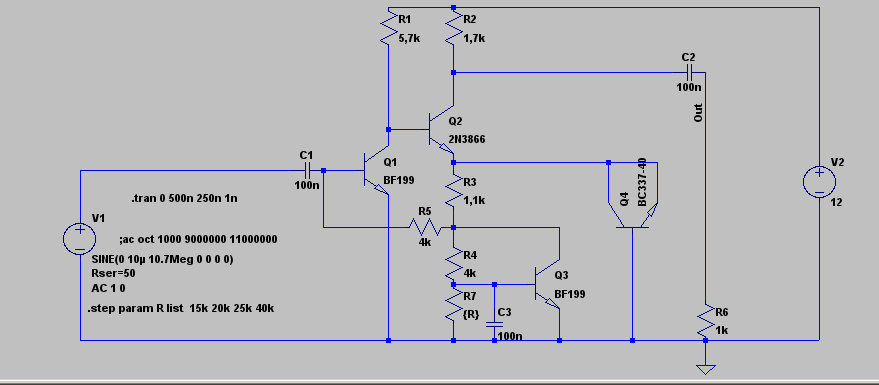

Ich habe mal vor über 10 Jahren von einem Litauer eine Kiste mit
unterschiedlichen russischen Ics geschenkt bekommen, zusammen mit einem
Datenbuch. Da sind teilweise recht interessante Sachen drin, z.B. ICs im
TO99 Gehäuse, kleine Vorverstärker auch Zeug ähnlich CA3005 usw..
Ich habe gerade einen IC am Wickel der sich K1UB221W nennt (К1УБ221В)
oder aber acuh K122UB1W (К122УБ1В). Das Ding nennt sich Videoverstärker
und ich mache mir gerade Gedanken darüber ob es als ZF Verstärker für
eine 10,7 bzw. 18Mhz 1.ZF eines Kurzwellenempfängers brauchbar ist...
Abgesehen davon das mit einem К231US1 auch ein Chip mit Videoverstärker
bezeichnet ist für den eine Grenzfrequenz von 50 bzw. 100Khz angegeben
wird
und ich mich frage was das soll, habe ich versucht diesen IC mal mit
LTSpice zu simulieren. Q4 dürfte ja nichts weiter als eine Diode in
Sperrrichtung darstellen, aber je nach ausgewähltem Transistor
unterscheidet sich doch stark was da hinten heraus kommt. Was macht das
Ding?
R7 ist extern, damit gedachte ich eine AGC zu realisieren, der Rest bsi
auf die Quellen und die Kondensatoren befindet sich im IC. Ich weiß,
ohne
sinnvolle Daten der integrierten Transistoren kommt da im Wesentlichen
irgendwas heraus...
Hat Jemand eine Meinung dazu?
Gruß,
Holm

scheinbar simuliert Ltspice diese Schaltungsart eines Transistors nicht
korrekt. Du kannst an den so als Zweipol geschalteten Transistor
beliebig hohe Spannungen anlegen, ohne dass der mehr als einige nA
zieht. Ich habe ein Dutzend npn-Typen drin gehabt, kaum Unterschiede.
Möglicherweise enthalten die meisten Transistormodelle für diesen
Betriebsfall keine sinnvollen Daten.
Löte es zusammen, dann spielt es auch. Der BE-Durchbruch kommt bei
einigen Volt. Auch, wenn das die Simulation nicht hergibt.
MfG. Andreas

Ja, ich weiß schon, 7 bis 7,5V ist i.A. die Durchbruchsspannung, aber
das kann eigentlich nicht der Sinn dieses Transistors sein. Diese
Spannung wird ja eigentlich nie erreicht. Die nominelle Betriebsspannung
des Ics ist 12,6V
(vom W Typ, die das A Typs ist 6,3V).
R1 besteht eigentlich aus 2 Widerständen, am oberen Ende 1,7K an Ucc und
4K am Kollektor, dazwischen ist ein Anschluß herausgeführt. Interessant
ist, das ich bei der Simulation zu verschiedenen Ergebnissen zwischen
5,7K und 4+1,7K komme, wenn ich eine Transientanalyse mache und Mit Vout
anzeigen lasse (mit verschiedenen Werten für R7).
Komisch das...
Gruß,
Holm

Kann es nicht sein, dass dessen Kapazität die Pointe ist und letzlich
auch die Verstärkung bei höheren Frequenzen definiert?

Sowas mit der Kapazität (Kapazitätsdiode) ging mir auch schon durch den
Kopf..
Ich bilde mir ein, einen internationalen Typ mit der welben
Innenschaltung gesehen zu haben, bei dem das bewußte Teil auch als Diode
eingezeichnet war...ich habe den Typ aber nicht wieder finden können.
Wollte noch shreiben das ich hier LTSPice V 4.17 habe..
