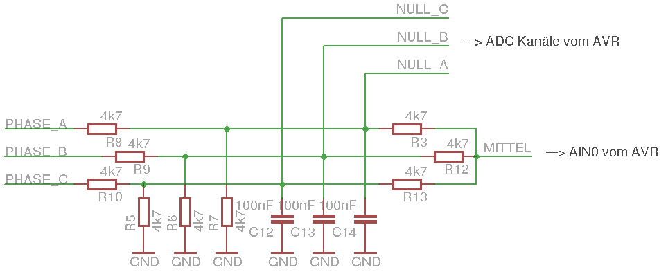

in dieser Anleitung für den Bau eines Brushless-Controllers
http://www.mikrocontroller.net/articles/Brushless-Controller_f%C3%BCr_Modellbaumotoren
wird diese BEMF-Schaltung verwendet
http://www.mikrocontroller.net/wikifiles/f/f4/BLDC_BEMF_schaltung.png
Die "MITTEL"-Leitung ist der virtuelle Sternpunkt. Das Potential
gegenüber der Erdung ist dort der Mittelwert der anderen drei?
Falls ja, verstehe ich einfach nicht warum und wie man das rechnerisch
begründen könnte. Kann man das irgendwie mit den Kirchhoffschen Gesetzen
oder mit irgendwelchen Regeln über Reihen- und Parallelschaltung oder
Netzwerkumformungen herausfinden?
#2924180
Bei einer Phasenverschiebung von 120° und Symmetrie heben sich die
Ströme im Sternpunkt auf. Lös doch mal Maschengleichungen, dann siehst
du das :)

#2924185
Genau damit. Nur reicht es nicht hier nur mit reellen Zahlen zu rechnen,
da du Wechselstrom hast musst du mit komplexen Zahlen rechnen die auch
die Phasenverschiebung beinhalten.
OP #2924209
Aber zu einem konkreten Zeitpunkt während eine Phase bestromt wird, habe
ich doch abgesehen von der PWM eine konstant anliegende Gleichspannung.
Kann ich dann im reellen rechnen?
