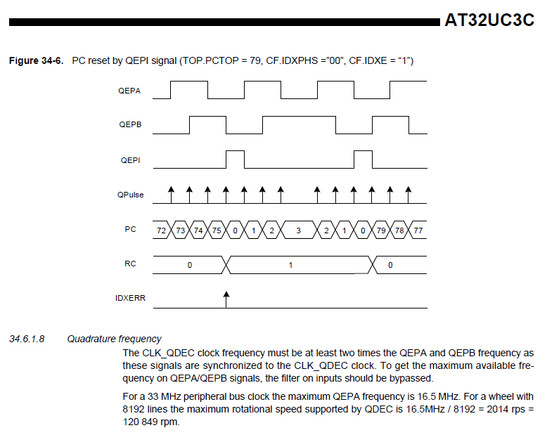

Das stimmt insofern, dass ich die Kanäle auf ext. Interrupts führen
müsste. Dann würde ich die Geschichte in Software aufbauen. Einfacher
wäre es, die eingebaute QDEC Einheit gleich zu nutzen. Und diese
funktioniert so, dass sie in äquidistanten Abständen das Signal an den
Pins abtastet. Und da funktioniert es schon nicht mehr nur mit den
Flanken, sondern benötigt ein Rechtecksignal (siehe Anhang QDEC.PNG).

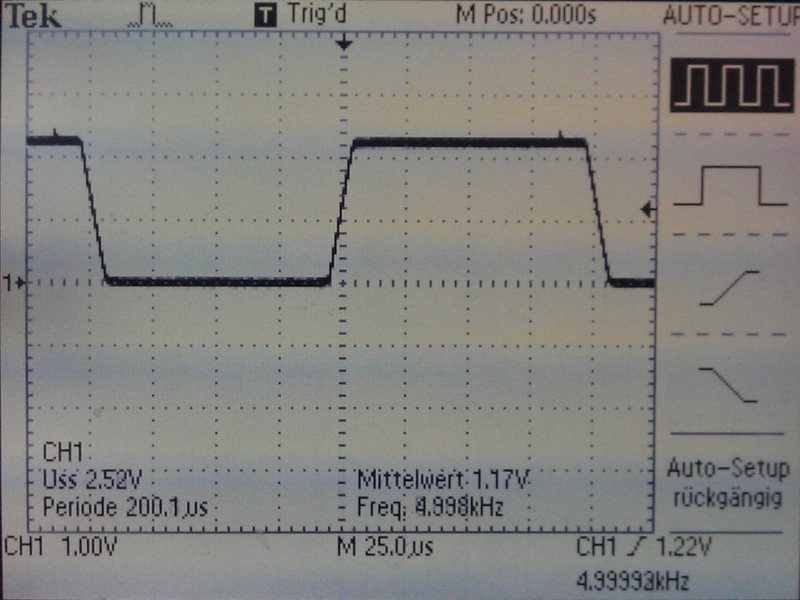

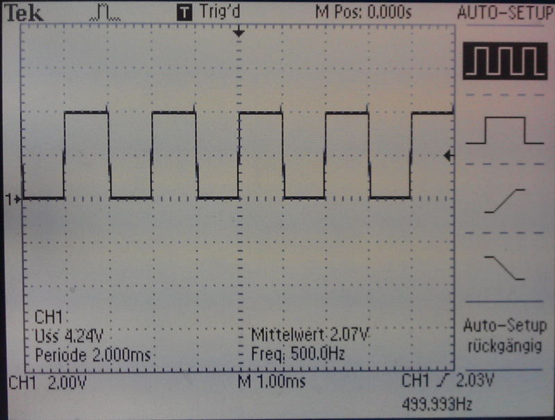

Im Anhang sind noch weitere Bilder. Interessant ist, dass die
Flankensteilheit bei 5 kHz die gleiche ist wie bei 25 kHz. Diese macht
mir nämlich bei höheren Frequenzen einen Strich durch die Rechnung, denn
das "Low" verwäscht dabei zu stark. Ich habe die LM358P OPVs verwendet.
Der Aufbau ist genau wie im Thema Lichtsensor / Helligkeitssensor
gezeigt. Nur dass ich eine BPX48 Fotodiode verwende. Auch hat sich bei
Änderung des parallel geschalteten Kondensators nichts gezeigt. Ich
konnte den herausnehmen, durch andere Ersetzen, das Oszilloskop hat kaum
eine Veränderung gezeigt. Dabei habe ich Werte von 2.2pF bis 6.8pF
ausprobiert.
Solange die Flanken halbwegs richtig sind, macht dir ein Komparator ein
Rechteck auch aus einem versauten Signal. Eigentlich sollte das ein
eingebauter Decoder auch tun, es sei denn, er ist für
Sinus/Cosinus-Signale gedacht. Die Abtastschaltung legt das nahe: S&H
und ADC. Aber einen Sinus hast du nicht und kannst du auch nicht
erzeugen.
