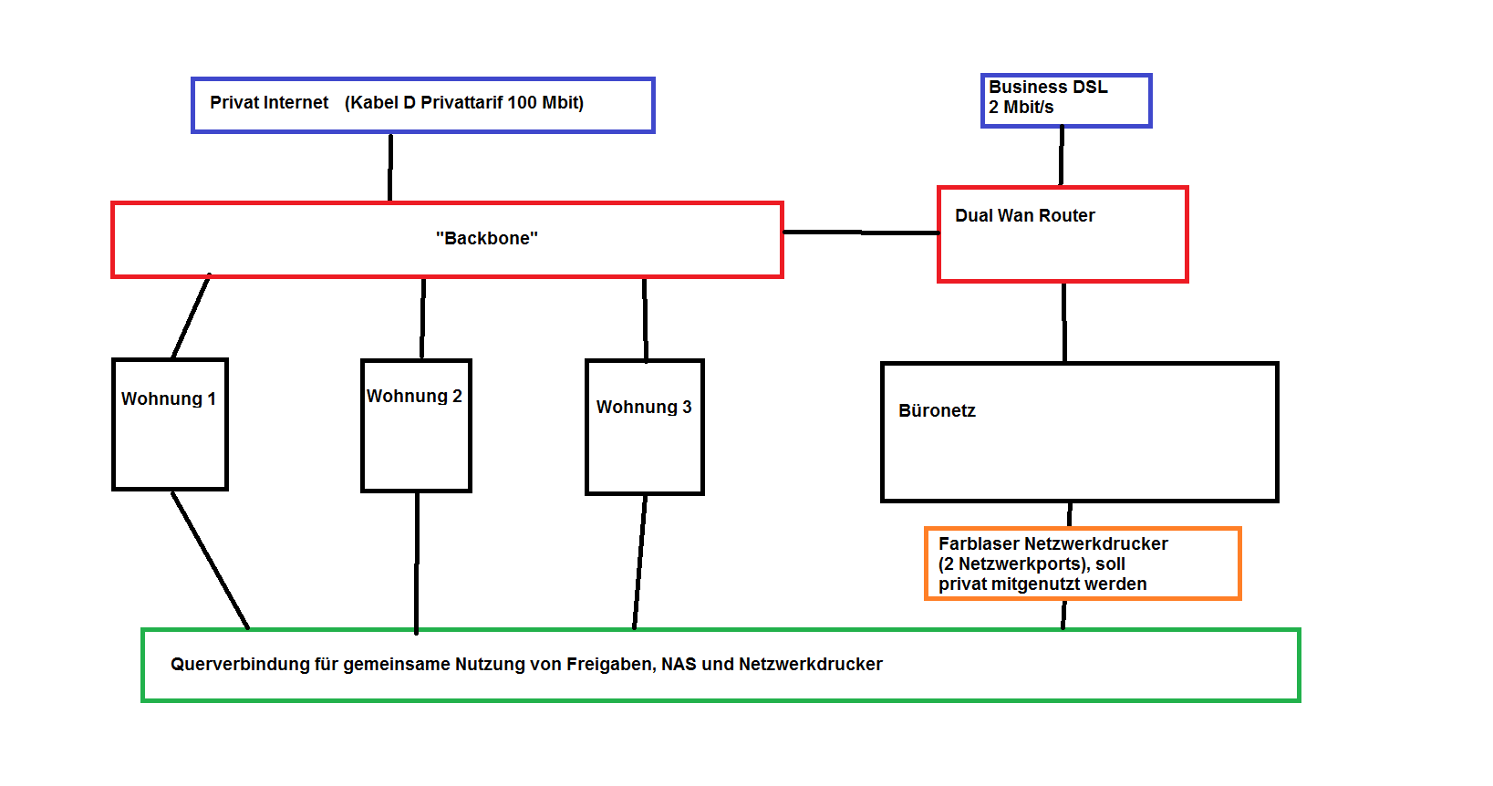

Hallo.
Gibt es einfache "Managed" Switche, bei denen es möglich ist, DHCP
Broadcasts zu filtern?
Grund ist folgender:
Ich habe ein "Hauptnetz" und 4 "Subnetze", die jeweils über einen
eigenen Router angebunden sind.
Allerdings besteht zwischen den Subnetzen noch eine "physikalische"
"Querverbindung", für den Netzwerkdrucker und für Windows
Datei+Druckerfreigaben.
Diese Querverbindung ist über einen extra Switch realisiert. Das Problem
ist, dass sich nun die Recher einfach "irgendwoher" eine IP ziehen und
nicht über den zugewiesenen Router laufen.
Natürlich ginge es, indem ich die Rechner fest konfiguriere. Bei den
Rechnern, die Freigaben und Drucker nutzen sollen, muss ich das eh
machen.
Aber auch die "Gastclients" ziehen sich nun "einfach irgendwo" eine IP.
Die Router sind selbst nicht entsprechend konfigurierbar.
Ich kann sie nicht so einstellen, dass Broadcasts für Netzwerkdrucker
und Windows Datei+Druckerfreigabe durch kommen.
Es sind handelsübliche Consumerrouter (Fritzboxen) weswegen ich eine
geswitchte Querverbindung gemacht habe.
Ich suche also daher einen Switch, um die Netze miteinander zu koppeln,
so dass Broadcast Protokolle Netzweit von jedem zu jedem Endgerät
möglich sind, aber DHCP eben nicht durch geht.
Also so, dass in jedem Netzsegment der zugewiesene IP Bereich per DHCP
genutzt wird, und auch der vorgesehene Internetrouter genutzt wird, und
nicht über die Querverbindung "von irgendwo" eine DHCP Lease bezogen
wird.
Gibts sowas? Oder wie könnte man das besser lösen?
OP #2924938
Die Fritzboxen per VPN verbinden? Gute Idee.
Momentan habe ich es einfach so aufgebaut wie im Bild.
Also der Netzwerkdrucker hängt mit der originalen Ethernetschnittstelle
im Büronetz.
Für privatnutzung habe ich noch einen "USB Printserver" gekauft, der an
dem Switch für die Querverbindung angeschlossen ist.
Das Netz ist momentan so aufgebaut:
Die Privatwohnungen nutzen alle gemeinsam einen Kabel Deutschland
Zugang.
Das "Backbone" ist einfach die von KDG gestellte Fritzbox und die
hausweite Netzwerkinstallation.
Büro geht über 2 Mbit/s Business DSL online, wobei mit einem Dual Port
WAN Router der Privatanschluss als "Failover" bzw für größere Downloads
genutzt wird.
Jedes Privatnetz hat seine eigene fritzbox, damit jeder sein eigenes
WLAN hat, und damit jede Wohnung ein eigenes Subnetz mit eigenem DHCP
nutzen kann.
Allerdings haben wir noch einen Querverbindungs-Switch installiert,
damit die "Freigaben" / Media NAS und der Drucker doch wieder gemeinsam
genutzt werden können. (und das auch mit Gigabit-Bandbreite)
Der müsste lediglich DHCP filtern, damit die Subnetze nicht doch wieder
"durcheinander" geraten, in dem sich die Rechner einfach irgendwo ne IP
Adresse ziehen.
P.S. Mir ist bekannt, dass man es hätte besser machen können (z.B. 1
DHCP im Hauptnetz, und dann ein "DHCP Relay Agent", netbios "proxy", SMB
Ports aufmachen usw) und dann den NAS / Drucker ins Backbone hängen.
Aber wir haben eben nur allerwelts-SOHO Netzwerkhardware wie z.B.
Fritzboxen.
mfg

OP #2927220
Hallo.
Habs hinbekommen.
Ich habe ein Routerboard 2011 von Mikrotik genommen, über den jetzt
alles drüber arbeitet.
Ich habs nun so eingestellt, dass der Mikrotik DHCP komplett übernimmt
und jeder Port hat eine eigene IP Range. (Jedoch kein richtiges
Subnetting, nur unterschiedliche Ranges)
Den "User-Ports" untereinander habe ich jedoch nur Unicast erlaubt.
Selbst wenn man irgendwo im User Netz nen DHCP aktiviert, stört dieser
kein anderes User Netz.
Für Bestimmte MAC Adressen habe ich aber wiederum Broadcast freigegeben,
damit die sich gegenseitig in der Windows Netzwerkumgebung sehen.
Außerdem habe ich eingestellt, dass von/zu Hauptnetz Broadcasts erlaubt
sind, damit man eben den Fritz!NAS/MediaServer der Haupt-Fritzbox und
was sonst am Hauptnetz dran ist, auch in der Netzwerkumgebung von allen
PC's sieht.
