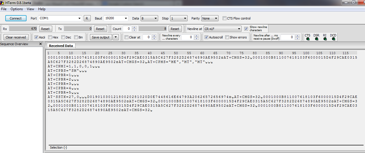

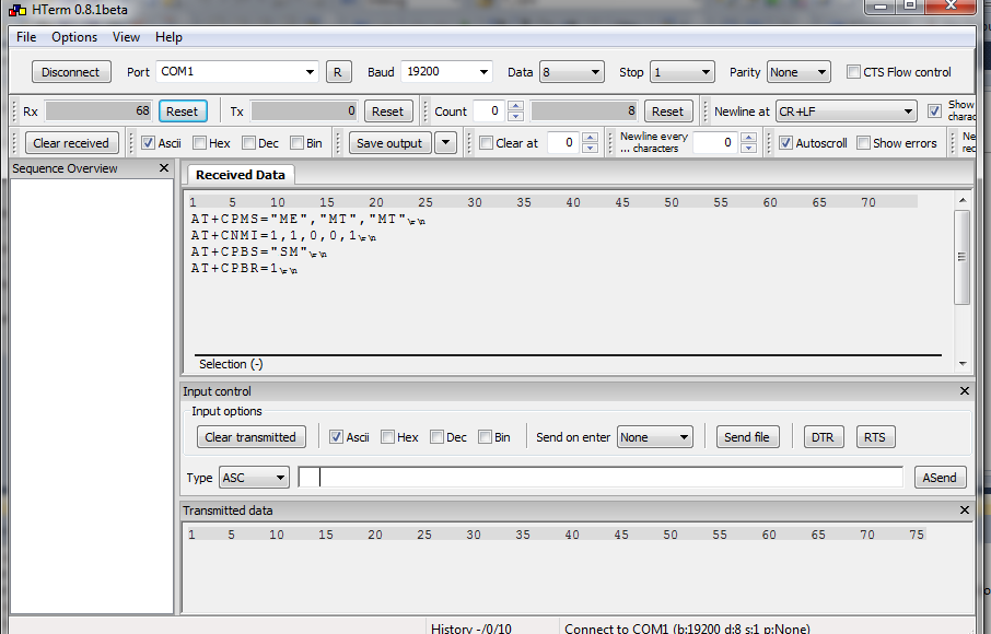

Gast #2926597
danke an alle die sich bisher die Mühe gemacht haben, zu antworten.
Die UART-Übertragung ist mittlerweile kein Problem mehr. Es war vielmehr
das Problem mit der Umleitung von printf.
Anbei habe ich den angepassten Quellcode (stammt ursprünglich aus dem
Artikel Versenden von SMS mittels Mobiltelefon).
Ich habe in den Code noch den Beschleunigungssensor BMA020 eingebunden,
was aber nichts mit dem Problem zutun haben sollte, dieser funktioniert
einwandfrei.
Ich programmiere im AVRStudio 5 und habe "optimize -O1" für die delay.h
eingestellt.
Der Code wird, je nach Device-Einstellung (ATmega32 oder ATmega168A) im
AVRStudio, fehler- und warnungsfrei übersetzt.
Wenn ich mir das ganze im Hterm betrachte, dann sehe ich mit dem
ATmega168A gar nichts. Mit dem Mega32 werden die Daten richtig
übertragen (siehe Bild: Original_fdevopen_M32).
Wie der Bildname vermuten lässt, habe ich dann die Stdio-Umleitung mit
fdevopen gegen die stdout-Variante aus dem AVR-GCC-Tutorial ersetzt.

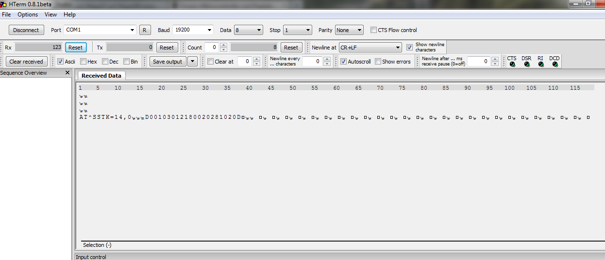

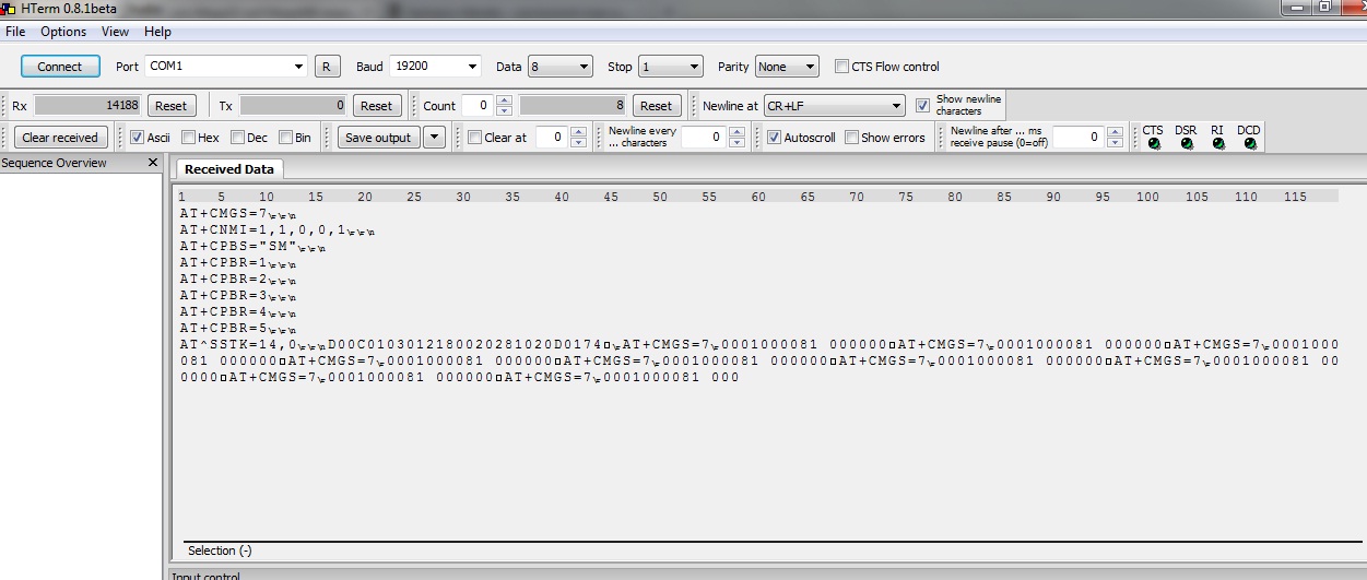

Das Ergebnis der neuen Variante ist, dass es tadellos mit dem Mega32
funktioniert (siehe Bild SMSAlarm_stdout_M32), jedoch nichts mit dem
Mega168 zu sehen ist.
Schiebe ich jetzt den folgenden Teil in die sms.c -> sms_init()
  //sms.c
     int uart_sendc(char c, FILE *stream);
     static FILE mystdout = FDEV_SETUP_STREAM( uart_sendc, NULL,
     _FDEV_SETUP_WRITE );
     void sms_init(void){
  // Initialisierung der seriellen Schnittstelle Asynchron
  uart_init();
  // öffnet Kanal für printf
  stdout = &mystdout;
  //fdevopen (uart_sendc, uart_receive);
dann erhalte ich mit dem Mega168 erste Lebenszeichen in Hterm (siehe
Bild SMSAlarm_stdout_M168A). Die Daten werden aber immer noch nicht
korrekt übertragen.
