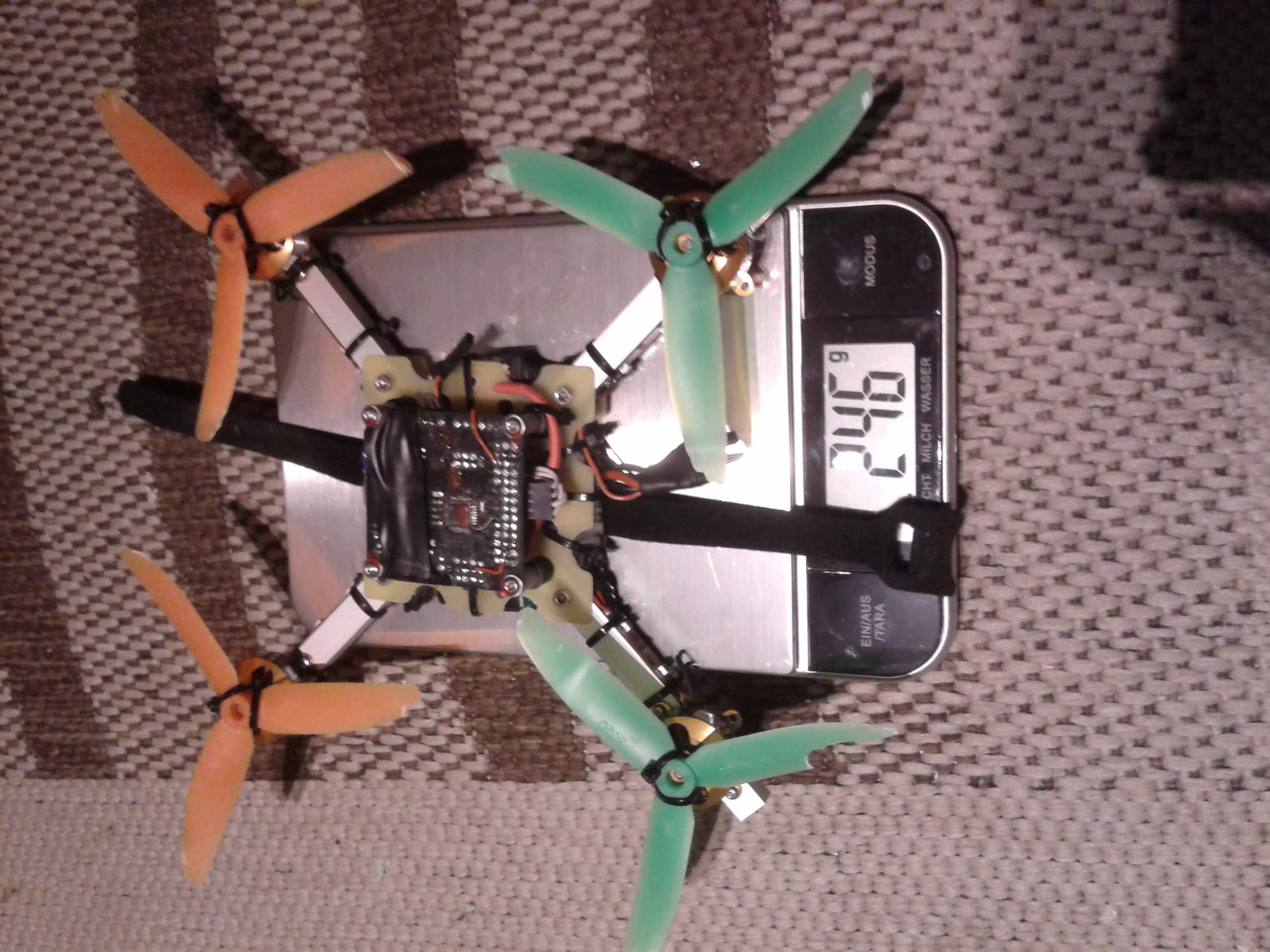

Der Selbstbau ist eigentlich recht einfach. Habe mir auch einen gebaut für ca. 100€, habe aber alles selbst programmiert, Sensorplatine selbst entwickelt etc. (siehe Bild) Wenn man sich das sparen will solltest du dir mal http://www.multiwii.com/ anschauen. Eigentlich brauchst du nicht viel mehr als ein Aluprofil (1m 10x10mm) für ca. 3€ im Baumarkt. Durchsägen und ein Kreuz machen, dann die Motoren am ende befestigen. Dann brauchst du noch Akku, ESC und eben das "Mainboard". Und natürlich noch eine Fernsteuerung (mindestens 4 Kanal). Ich habe mir eine 9 Kanal aus China gekauft und mit einem eigenen Sende/Empfangmodul ausgestattet um eine bidirektionale Datenverbindung herzustellen mit ~1km Reichweite (dieses altbackene PPM gefällt mir nicht).

Timmo H. schrieb: > für ca. 100€, In dem Preis sind aber wahrscheinlich nicht Motoren, ESC, Akku, und Ladegerät enthalten, oder? Ein einfacher 4 Zellen LiPo kann ja schon zwischen 80 und 200 Euro kosten.

Verwirrter Anfänger schrieb: > In dem Preis sind aber wahrscheinlich nicht Motoren, ESC, Akku, und > Ladegerät enthalten, oder? Motoren und Regler dürften auch nicht gerade billig sein. Und für jemanden, der keine Ahnung von der Materie hat, dürfte auch noch eine gewisse Menge Lehrgeld hinzu kommen...

Timmo H. schrieb: > Der Selbstbau ist eigentlich recht einfach. ... für einen Angeber. Du darfst stolz auf deinen Eigenbau sein! Erzähl aber nicht, das es einfach wäre - das erzeugt bei einem Anfänger falsche Vorstellungen.
Wenn es wirklich einfach ist, hätte er das Wort "eigentlich" nicht benutzt. Es ist also einfach, wenn man soetwas schon mal gemacht hat.
Verwirrter Anfänger schrieb: > Timmo H. schrieb: >> für ca. 100€, > > In dem Preis sind aber wahrscheinlich nicht Motoren, ESC, Akku, und > Ladegerät enthalten, oder? > > Ein einfacher 4 Zellen LiPo kann ja schon zwischen 80 und 200 Euro > kosten. Motoren haben mich je 7€ gekoset. Ebenso die ESCs. Der Akku (3S 2200mAh) 9€, das Empfänger-Modul 14€. Die Prozessorplatine (Xmega32) 5€, das IMU-Board inkl. Sensoren 10€. Sind schonmal 94€. Das Lipo-Ladegerät hat mich 30€ gekostet. Gut sind 124€ (aber das Ladegerät hatte ich nicht mitgerechnet, ebenso wenig wie die Fernsteuerung) joop schrieb: > Timmo H. schrieb: >> Der Selbstbau ist eigentlich recht einfach. > > ... für einen Angeber. Du darfst stolz auf deinen Eigenbau sein! Erzähl > aber nicht, das es einfach wäre - das erzeugt bei einem Anfänger falsche > Vorstellungen. Der mechanische und elektrische Aufbau ist aber einfach. Ein paar Löcher, ein bisschen Löten. Die Infos dazu gibts alle im Netz, das hat nichts mit Angeber zu tun. Das einzig wirklich anspruchsvolle war die Software die ich von Grundauf geschrieben habe, aber das muss man sich ja nicht antun wenn man nicht will. Das gibts ja alles fertig, dann kostet halt das µC/Sensor-Board entsprechend mehr.
joop schrieb: > Timmo H. schrieb: >> Der Selbstbau ist eigentlich recht einfach. > > ... für einen Angeber. Du darfst stolz auf deinen Eigenbau sein! Erzähl > aber nicht, das es einfach wäre - das erzeugt bei einem Anfänger falsche > Vorstellungen. Hast wohl noch nie was kompliziertes gemacht...

Verwirrter Anfänger schrieb: > Timmo H. schrieb: >> für ca. 100€, > > In dem Preis sind aber wahrscheinlich nicht Motoren, ESC, Akku, und > Ladegerät enthalten, oder? KEIN Modellbauer rechnet in den Preis eines Modells Laderäte oder Sender o.ä. mit ein. Und natürlich sind da Motoren und Regler eingerechnet. Was denkst was das Zeug heutzutage kostet? > Ein einfacher 4 Zellen LiPo kann ja schon zwischen 80 und 200 Euro > kosten. Wo? Im Traumland deutscher Importeure? Nen Lipo für son Quad (also ca. 1800mA 3s) bekommste da für 10-20$. Und auch deutsche Shops sind da nicht viel teurer. gruß cyblord
