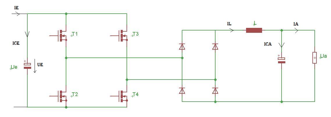

Hallo Leute,
im Rahmen einer Laboraufgabe, muss ich bei einer Teilaufgabe die Spule
dimensionieren. Bei der Schaltung handelt es sich um einen
Vollbrücken-Gegentaktwandler (ohne Trafo). Gemessene Größen sind dabei
Ue, Ie, Ia und die Frequenz. Da bei höheren Frequenzen (z.B. 100kHz) die
Restwelligkeit sehr niedrig ist, nehme ich zur Vereinfachung für Ua eine
Gleichspannung an. Mein Ansatz zu Dimensionierung der Spule ist, dass
ich mir die Masche aufstelle, wenn alle Transistoren sperren (taus).
Dadurch ergibt sich ausgangsseitig: ul = Ua. ul ersetze ich mit ul = L *
dil/dt. il müsste doch der gleich ie sein, wenn T1 und T4 leiten und
wenn ich den Knotenpunkt am Eingang anschaue, ergibt sich doch ie = Ie -
ice. ice müsste ja sein: ice = C * dUce/dt. Uce müsste nach der
Maschenregel Ue sein, doch dann würde ja ice = 0 sein. Kann mir jemand
vllt an dieser Stelle weiterhelfen?

Mal 'ne Frage... Was soll der Unsinn?
Ist Dir schon aufgefallen, daß Du für sowas gar keine Vollbrücke
brauchst?
Das was Du da bauen willst ist ein ganz simpler Step-Down-Wandler mit
megaüberkomplizierter Speisung.
Das einzige was Du da machst ist Wechselstromerzeugung auf zwei blanken
Drahtenden oder Leiterbahnen. Wozu? Du richtest den doch sowieso sofort
wieder gleich.

Lese bitte alles gründlich, bevor du sowas schreibst. Ich habe diese
Schaltung nicht selbst gebastelt oder so. Das ist eine Praktikumsaufgabe
und da ich mir an dieser Stelle (Dimensionierung von L) nicht ganz
sicher bin, wollte ich mal hier nachfragen.
Paarthurnax
#2925434
Du, ich habs gründlich gelesen. Mehrfach sogar. Ich habe mir echt Mühe
gegeben, den tieferen Sinn dieser Schaltung zu erkennen. Aber es bleibt
dabei, es ist einfach Murks.
Was Deine Stromfrage angeht: Kondensatoren sind nur für Wechselstrom
durchlässig, in einer statischen Situation mit eingepegelten Spannungen
(geladene Kondensatoren) ist der Stromfluß durch einen (idealen)
Kondensator natürlich Null.

Naja, Was solls. Sowas kann man bauen, wenn man keine galvanische
Trennung und auch keine Uebersetzung benoetigt.
Die Fet operieren ja auch die Spule, dh der Strom durch die Spule nimmt
im Einschaltfenster zu, im Ausschaltfenster ab. Der Eingangs Strom folgt
dem Ausgangsstrom in gewisser Weise. Bei einer idealen Spannungsquelle
am Eingang ist der Kondenser am Eingang unnoetig, bringt nichts. Bei
einer weniger idealen Quelle bringt der Kondenser den Strom, waehrend
die Zuleitungsinduktivitaet noch am Schlafen ist.
