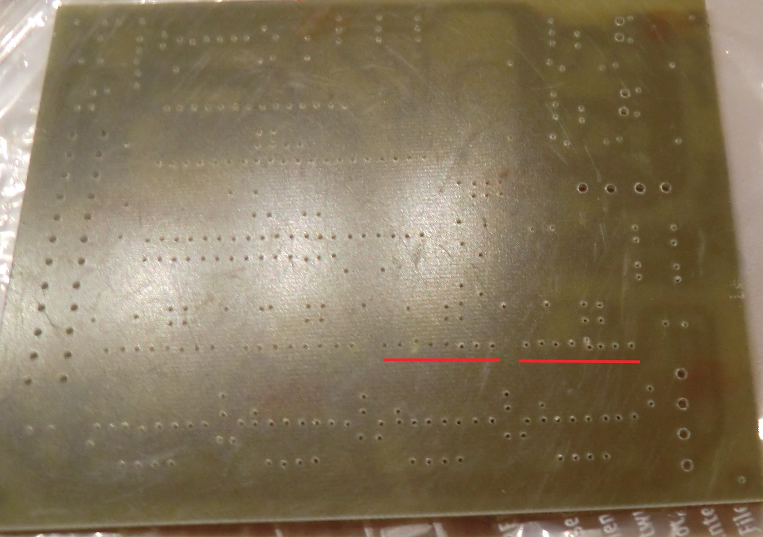

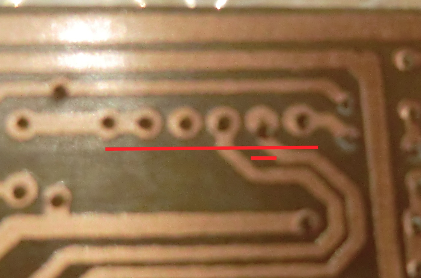

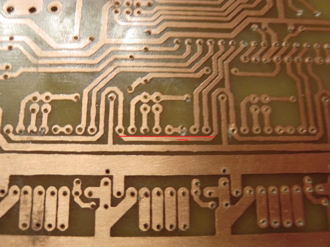

Hallo zusammen!
Mir sind beim Bohren einer Platine ärgerlicherweise einige Bohrungen
verlaufen, da dies mein erster Versuch überhaupt war (ohne jegliche
Erfahrung) und ich auch keine Ständerbohrmaschine zur Hand hatte.
Gibt es ein paar praktische Tipps um die misslungenen Bohrungen wieder
einigermaßen in die Spur zu rücken bzw. das Einpassen der Komponenten +
Löten nicht zur Tortur werden zu lassen?
Zusammenhängende Bohrungen und meine Kunstfehler habe ich auf den
Bildern markiert..
Viele Grüße
Christian

Ich würde sagen nein, da die neue Bohrung zu dicht neben der alten
misslungenen sitzt, und dir somit der Bohrer bestimmt immer wieder in
die alte Bohrung laufen wird.

Einfach einlöten, das geht schon.
Als Tip für die nächste Platine Löcher in die Mitte der Pads zu machen.
Das erleichtert das Zentrieren des Bohrers.

Nein. Verbohrt ist verbohrt....
Wenn Du die Komponenten erstmal drin hast, geht das Löten wie immer.
Um Dir das Einsetzten der Komponenten zu erleichtern, mit 1mm oder gar
1,2mm aufbohren. Dann hast Du mehr Spielraum. Allerdings musst Du beim
Löten auch u.U. größere Lücken überbrücken. Aber das geht.
An zu dicht zusammenliegenden Stellen das Kupfer vorsichtig wegschaben.
Z.B. mit einem scharf geschliffenen Schraubendreher, einem Teppichmesser
oder mit einem Dremel und Fräser.
Zu grosse Löcher und Risse mit Fädeldraht flicken. Als Fädeldraht nehme
ich Kupferlackdraht mit PUR-Lackierung. Durch die lässt sich
"hindurchlöten".
> Bildern markiert..
Du willst eine funktionierende Platine und keinen Schönheitswettbewerb
gewinnen....da denke ich, bist Du auf einem guten Weg.
Du gewinnst Erfahrung, und die nächste Platine wird besser, bzw. Du
erkennst, wo Du den Mut zur Lücke haben kannst. ;O)

Methoden gäbe es schon um in der Nähe von verbohrten Löchern
nachzubohren zu können.Aber geht nur mit Ständer.Dazu macht man sich aus
einem Stück Plexiglas eine ein Loch Bohrschablone,klebt die mit
doppelseitigem Klebeband mit dem Führungsloch an die Sollstelle und
bohrt mit Gefühl nochmal durch.Die Schablone stabilisiert den Bohrer
damit er nicht verläuft.Aber in deinem Fall biege die Bauteile hin oder
verwende Blankdraht zum verbinden.Und: das nächste mal mit Bohrständer
und einen Bohrer der keine "Blindenschrift" erzeugt.;-)

ist natürlich dumm gelaufen, aber das ganze ist wie schon geschrieben
wurde zu retten.
Bei den Bildern 1104 & 1105 würde ich zur not dazu raten (wenn die
löcher nicht was höher gebohrt werden können, die Leiterbahn die unter
den Bohrungen verläuft zu entfernen und durch eine Isolierte Drahtbrücke
zu ersezten (nach dem Einbau der Teile).
#2928628
Die verhauenen Bohrungen mit Polyesterharz (mit Härter vermischt)
verfüllen, aushärten lassen, dann kann man noch mal bohren, aber
vorher ankörnen bitte.
Nächste mal bitte ein Loch im Pad/Via als Zentrierhilfe im Layout
vorsehen. Dann passiert das nicht mehr. Bohrständer sollte
obligatorisch sein.
