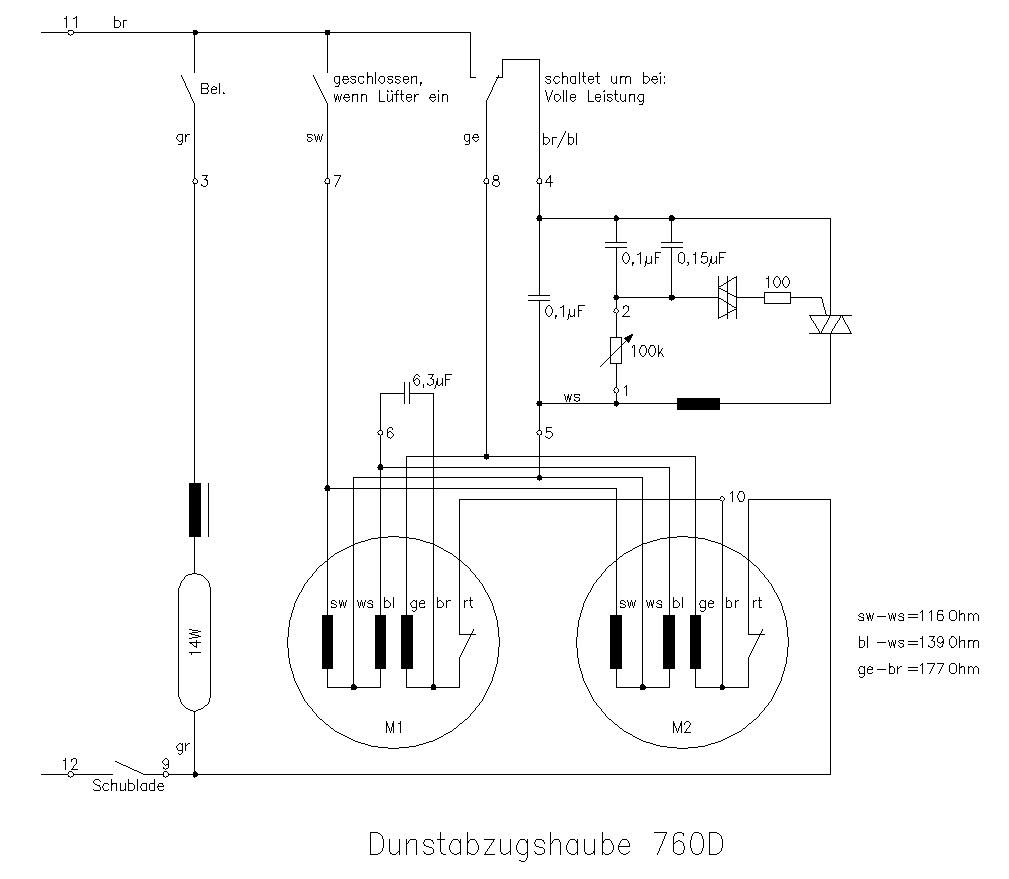

Ich habe hier eine Dunstabzugshaube mit 2 Kondensatormotoren und
mehreren Drehzahlstufen. Der Umschalter ist kaputt und soll ersetzt
werden.
Vielleicht bin ich ja zu blöd zum suchen, aber ich hab kein Schaltbild
für einen Kondensatormotor mit Drehzahlumschaltung gefunden. So
aufwändig kann doch die Schaltung nicht sein...
Hat jemand Ahnung, wie derartige Motoren angeschlossen werden?

Zeichne doch einfach mal die bisherige Schaltung deiner Haube ab und
stell sie hier rein.

Dit jeht nich, weil jemand den Schalter schon auseinander hatte und ich
nicht mehr nachvollziehen kann, in welchen Schaltstellungen welche
Kontakte verbunden werden. Der Schalter hat einmal 3 und einmal 4
Anschlussfahnen, da ist auch noch Licht dabei.
Ich wollte den jetzt auf 1x Licht und einmal Umschalter mit
Mittelstellung für 2 Lüfterdrehzahlen umbauen, aber dazu muss ich halt
rausfinden, welche Motorwicklungen wie angeschlossen werden. Und dann
möglichst, ohne die Motoren dabei zu schrotten...

Habe es doch noch hoffentlich richtig nachvollziehen können.
Witzig: Die Motoren werden gar nicht umgeschalten, die bekommen je nach
Schalterstellung unterschiedliche Vorwiderstände und Halbwellen
verpasst.
Hat jemand schonmal so eine Schaltung gesehen? Ich hätte vermutet, wenn
man Kondensatormotoren mit einer Wechselspannung mit
Gleichspannungsanteil speist, nimmt der Strom erheblich zu.
#2928799
Unsere Anzugshaube sieht so aus wie im Anhang. Sie ist aber mit
Phasenanschnitt. Da das aber ein hartes Knurrgeräusch gibt, habe ich die
umgebaut und einen Stelltrafo davorvorgesetzt. Über einen kleinen
Getriebemotor wird der Stelltrafo verdreht. Jetzt ist im unteren
Drehzahlbereich nur noch ein leichtes Säuseln zu hören.

> aber ich hab kein Schaltbild für einen Kondensatormotor mit
Ja, die Vorwiderstände sind üblich.
Man ändert nicht die Drehzahl der Motoren, sondern man ändert deren
Kraft (Drehmoment) und auf Grund der Ventilatorflügel führt dann mehr
Kraft zu mehr Drehzahl.
Man kann also solche Motoren nur in solchen Anwendungen (Ventilator,
Pumpe) ohne den sonst nötigen teuren Frequenzumrichter in der Drehzahl
regeln.
