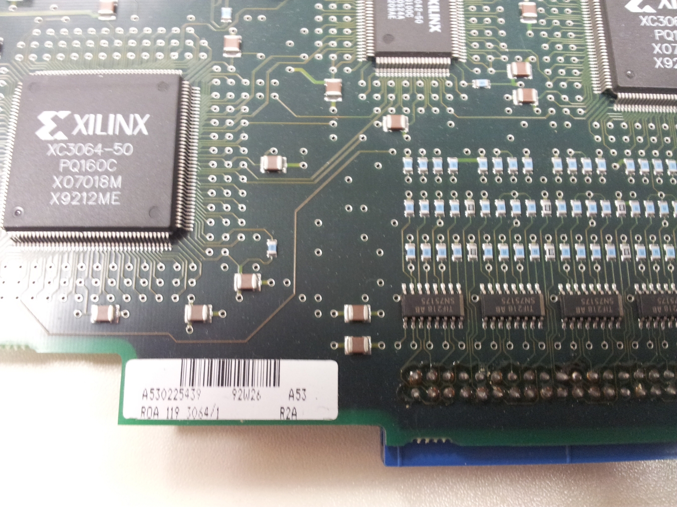

Hallo Leute,
könnt ihr mir sagen was das für ein Board ist?
Leider bin ich über die Bezeichnungen darauf nicht weitergekommen.
Aber vielleicht kennt das ja einer von euch :)
LG klingon.

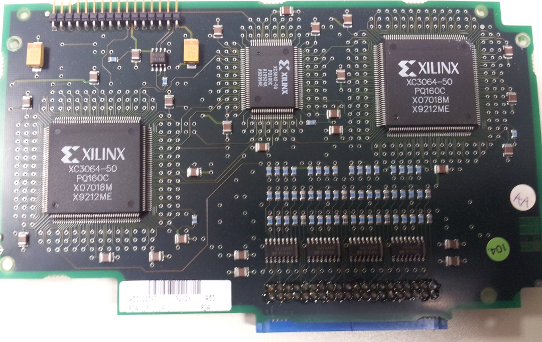

Lag in der FH hier rum :)
Wir haben da ein Selbstlernlabor wo wir 'machen können was wir wollen'
:O.
Da steht eine Kiste mit dutzenden Platinen rum.
Unter anderem auch 3 von diesen.
Da dachte ich nur: "Aah, Xilinx. Bestimmt ein FPGA".
Vielleicht wäre es ja ein ideales Einsteigerboard, da mir für was
anderes das Geld fehlt, mich das Thema aber schon reizt.
Liebe Grüße.

google einfach mal nach
XC3000 und Xilinx.
Die Treffer sind von 1998.
Das Board ist leider nur noch als Untersetzer zu gebrauchen.
Du wirst keine Tools finden mit den du das Bespaßen kannst.
Und btw... das steht in etwa wie ein 80x86 zum heutigen Core i7.
Und btw... googlen sollten Studenten können...
#2928712

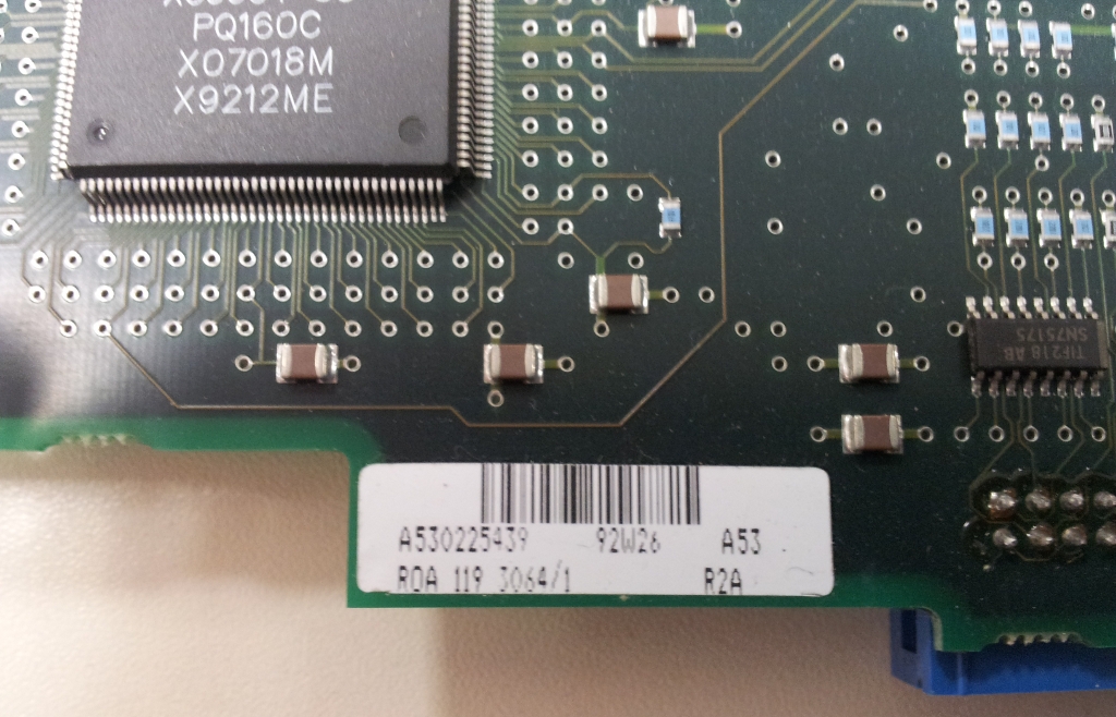

Das "92W26" auf dem Tag könnte Jahr (19)92, Kalenderwoche 26 bedeuten.
Wenn Du auf dem Tag, oder sonstwo auf der Platine noch Hinweise auf den
PCB-Hersteller findest, kannst Du dort vielleicht mal nachfragen,
vielleicht haben die ein "Gedächtnis", das lange genug zurückreicht.
Wie auch immer, mit modernen Design-Tools wirst Du Mühe haben, die
Dinger noch programmiert zu kriegen. Der nächste Schritt wäre also dann,
passende SW zu finden.

Theoretisch wären die Dinger noch zum Spielen und zum Lernen geignet,
aber du bekommst kein Tool dafür. Damals gab es noch kein ISE und kein
Webpack, sondern es wurde mit dem Orcad Schaltplaneditor gearbeitet ...
Bei Xilinx konnte (kann ?) man zwar mal was für mature devices
herunterladen, aber das ging meines Wissens nur bis maximal zur 4000E
Serie zurück.
