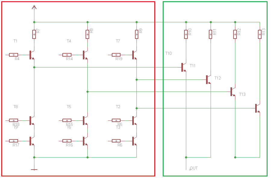

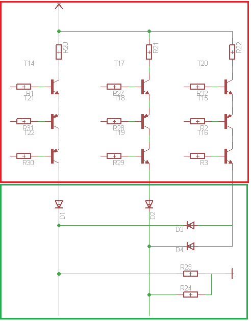

ich möchte mehrere Signale mittels einer einfachen Schaltung verknüpfen.
Dazu benötige ich:
  3 UND-Gatter mit 3 Eingängen (2 negiert)
  2 ODER-Gatter mit 2 Eingängen
24V = log 1, 0V = log 0
Für die Schaltung habe ich mir 2 verschiedene Möglichkeiten überlegt,
wovon ich allerdings nicht weiß, welche ich einsetze soll. Vllt könnt
ihr mir kurz helfen.
Im Anhang auf den Schaltplänen befinden sich rot umrandet jeweils die
beiden UND-Möglichkeiten und grün umrandet diejenigen für ODER.
Vielen Dank soweit.
Es wäre hilfreich gewesen, die Ein- und AUsgänge zu beschriften.
Die Rechte Schaltung (2) ist einfach zu verstehen.
- Wenn alle drei Eingänge bei T14 high sind, geht der Ausgang an R23 auf
High.
- Wenn alle drei Eingänge bei T17 high sind, geht der Ausgang an R24 auf
High.
- Wenn alle drei Eingänge bei T20 high sind, gehen beide Ausgänge auf
High.

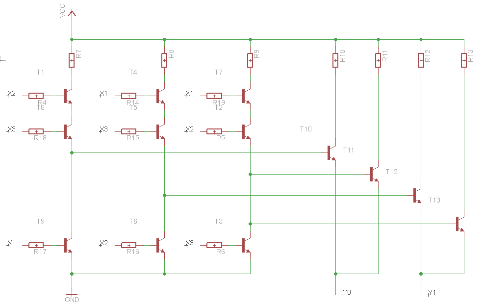

Die linke Schaltung (1) macht etwas ganz anderes.
- Wenn T1=high und T8 oder T9 =low ist, geht der Ausgang an T10/T11 auf
High.
- Wenn T4=high und T5 oder T6 = low ist, geht der Ausgang an T12/T13 auf
High.
- Wenn T7=high und T2 oder T3 = low ist, gehen beide Ausgänge auf High.
Unabhängig davon kann man auch Widerstände benutzen, um Verknüpfungen
herzustellen. Ein Vorschlag, wie man die zweite Schaltung auf weniger
Transistoren/Dioden reduzieren kann:
Nand-Gatter (Der Ausgang ist Low, wenn alle drei Eingänge High sind):

T8/T5/T2 müssen parallel zu T9/T6/T3 und die Emitter auf GND geschaltet
werden.
Wenn T11/T13 aktiv sind, wird an T10/T12 die üblicherweise zulässige Vbe
überschritten (gilt auch andersrum) - Strom wird nur durch R11/R13
limitiert. Diese sollten jedoch gegen Null gehen (Abhängig von der Last)
-> Diode in die Emitterleitungen T10-T13. Dann kann man auch T13
weglassen und die Diode an T12 klemmen.
V2b ist in dieser Hinsicht besser (Vbe-Durchbruch an allen Transistoren,
Strom durch die Basiswiderstände limitiert).

Für den Zustand Q10 müssen die Eigangsvariablen X1 und X2 ein positives
Signal geben. Transistor T1 und T8 schalten dabei durch. Gibt X1 ein
negatives Signal, so schaltet T9 ebenfalls durch und T11 (Oder-Gatter)
wird auf GND gezogen, sodass dieser nicht schaltet. Gibt aber X1 ein
positives Signal, so schaltet T9 nicht durch, dafür aber jetzt T11.
Die Transistoren T1 und T8 verhalten sich wie normale UND Eingänge, der
Transistor T9 wie ein negierter Eingang. Soviel zumindest in meiner
Theorie.

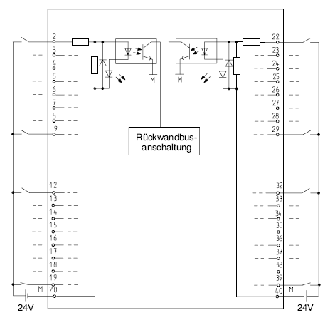

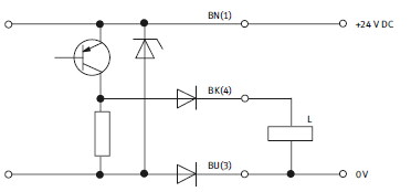

Ja, die aktuelle Tabelle stimmt. Ich bin auch von einer 1 bei aktiv
ausgegangen, stellte sich jedoch ein invertierter Eingang heraus. Nein
es geht nichts kaputt, es würde kein Strom fließen können. Bei den
beiden Signalgebern handelt es sich um PNP-Sensoren, mit einer Diode im
Signalausgang (siehe Anhang). Der Ausgang geht wiederum auf einen
Steuerungseingang (siehe Anhang). Dazwischen soll eben nur eine kleine
Logik zum Einsatz kommen.

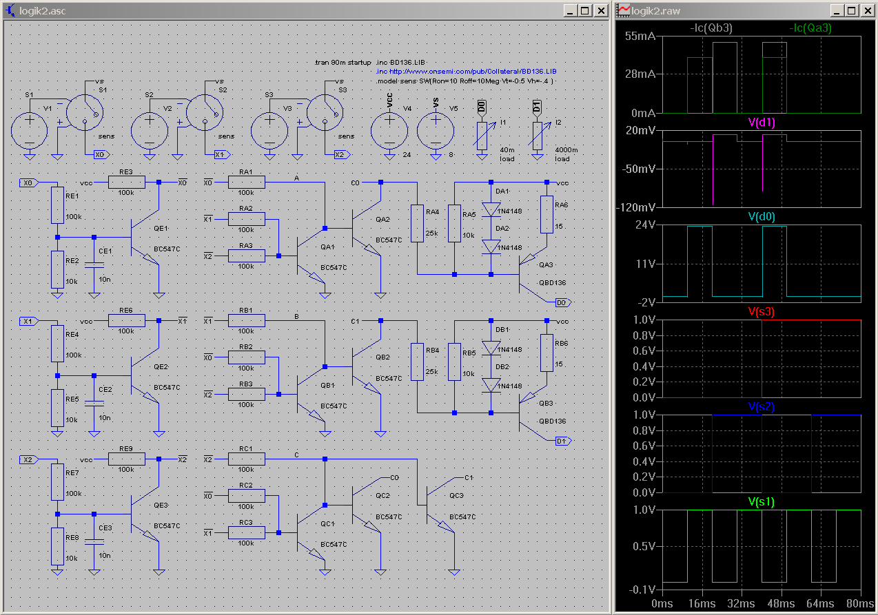

Ich bin nach wie vor der Meinung, dass sich die Logik mit
Analogschaltern universeller lösen läßt.
Wie dem auch sei - wenn schon diskret, dann würde ich die Schaltung im
Anhang ausprobieren. Damit werden die weiter oben erwähnten Probleme
vermieden und sogar ein Transistor gespart. :)
QE1-3 sind die Eingänge mit Tiefpass und Spannungsteiler/Pulldown
(Schwelle ca. 7V). Wenn die Umgebungsbedingungen es erfordern, könnte
man hier auch einen Komparator mit Hysterese wie den LM393 einsetzen.
Die Invertierung hat den Vorteil, dass sich die Einzelterme anschließend
mit einem einzelnen NPN (QA1-QC1) bilden lassen.
QA2 bildet zusammen mit QC2 und RA4 ein Wired-OR für die Kombination
A+C.
QA3 ist die Ausgangsstufe, wobei mit DA1/2 und RA6 eine einfache
Strombegrenzung (ca. 50 mA) erreicht wird. Für einen Dauerkurzschluß bei
höherem Strom muß aber ein Kühlkörper dran.
