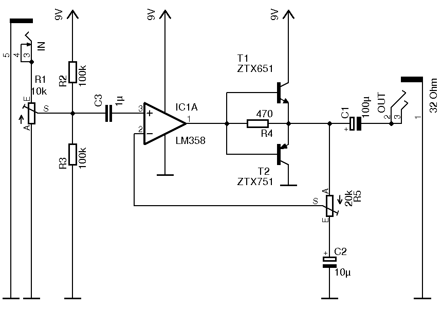

von finzi (Gast)
Eben die Kurve der Ausgangsspannung über dem Widerstand war es, die mir
Sorgen macht, ob ich damit einfach die Kopfhörer treiben kann.
Ich hab' jetzt basierend auf dem obigen Link einen Plan für einen
Verstärker gezeichnet, hab' dazu aber noch ein paar Fragen:
a) Hab' ich Fehler gemacht?
b) Gibt es Verbesserungsvorschläge?
c) Ich bin mir bei der Dimensionierung von C1, C2, R5 und R6 sehr
unsicher. Für C1 hätte ich einen Elko mit 100µ genommen, ansonsten weiß
ich es nicht. Hier wäre ich für Hilfe noch sehr dankbar.
Viele Grüße und besten Dank für die bisherige Unterstützung,
finzi
von Jens G. (jensig)
Mindestens zweie:
A und S von R1 sind kurzgeschlossen
Und nach R1 gehört ein C rein (sagen wir mal 1µ)
So direkt erstmal nicht
Eigentlich würde eine Verstärkung <1 reichen, denn dein Monitoroutput
liefert ja schon bis zu 8V.
Du kannst ja erstmal mit R5=R6 (10k oder so) anfangen. Wenn er dabei
nicht stabil arbeitet (hört man an Verzerrungen auch bei geringer
Lautstärke, Rauschen, Quitschen, Brodeln ...), dann Verstärkung erhöhen,
z.B. 10fach, indem R5 rund 10*R6 definiert wird (also z.B. 100k). In dem
Falle müsstest Du R1 dann kräftig runterdrehen.
C1 sollte mindestens 100µ haben, besser 220 oder gar 470µ, C2 so
vielleicht 4,7 oder 10µ (wenn R6=10k)  (wen die C's zu klein sind, dann
wird das ganze zu hochpassig - es sei denn, Du willst keine Bässe hören

ankommen dürfte. Ich hab' ihn jetzt trotzdem noch reingemacht.
R5/R6 hab ich durch ein 20k-Poti ersetzt, damit ich die Verstärkung ohne
viel Mühe einstellen kann.
Wenn keine weiteren Änderungsvorschläge kommen werde ich das so mal
aufbauen und dann berichten.
Nochmals vielen, vielen Dank für die Hilfe!
>Den Kondensator nach R1 hab' ich rausgelassen, weil da:
>http://chemelec.com/Projects/Amplifier/Amplifier-1.png auch keiner drin
>war, und ich angenommen hab', dass da erstmal kein zu großer DC-Anteil
in dem Link wird aber auch eine symmetrische Ub benutzt. Du dagegen hast
nur eine einfache Ub, weshalb Du ja den Spannungsteiler am Eingang
brauchst, um den OPV auf einen Arbeitspunkt um  Ub/2 zu heben. Und da
dort Ub/2 sein soll, darf dieser Knoten nicht gleichstrommäßig mit dem
R1 belastet werden (welches ja den Knoten auch auf Masse runterdrücken
könnte) - deswegen der C dort drin.
Der C ist übrigens an der falschen Stelle - er gehört unmittelbar hinter
R1, aber vor dem Spannungsteiler.
Ansosnten kann man das Ding so erstmal aufbauen, und testen.
Ach ja - Abblock-C an Ub direkt am OPV nicht vergessen (10µ oder so),
und die Transistoren bzw. den KH dann direkt dort an diesem C anlöten
(zumindest sollten die Ausgangsströme nicht denselben Weg auf der Masse
nehmen können wie die Eingangströme).
von finzi (Gast)
um nochmal kurz Rückmeldung zu geben:
Ich hab das Ganze gestern auf Lochraster aufgebaut und heute getestet.
Die Schaltung funktioniert genau so wie sie soll. Nachdem ich den 358
durch einen TL082 ersetzt hatte sogar praktisch rauschfrei.
Zum Messen der Potiwerte bei Funktion blieb leider keine Zeit.
Nochmals vielen Dank für die tolle Hilfe!
finzi
Dieses Rauschen wird wohl das erwähnte Schwingen gewesen sein. Desshalb
ja mein Hinweis letztens:
von finzi (Gast)
Nein, ich denk', dass das Rauschen von niedrigem Eingangspegel kam, ich
muss den OPV verstärken lassen, auch bei voll aufgedrehter Lautstärke am
Eingangspoti. Das Eingangssignal scheint deutlich kleiner zu sein als
angenommen.
Das IC hab ich mit 10µ oder 100µ (hab die Schaltung gerade nicht da
geblockt.
finzi
