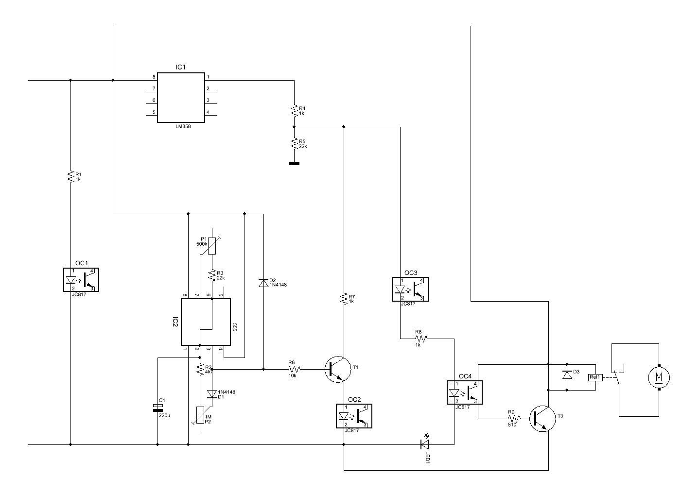

OP #2940089
So, habe das ganze nun erweitert.
Unten ist ein Kippstufe mit einstellbarer ein und aus Zeit.
Die Temperaturdifferenz-Schaltung habe ich oben mal nur mit
R4 und R5 (wo normal das Relais hängt) eingezeichnet.
Die Zeiten sollten sich mit diesen Werten auf ca. 2 Sek. - 7 Min für ein
und 5 Sek. - 1,5 Min. für aus an T1 einstellen lassen.
OC1, OC2 und OC3 sind nur zum späteren Daten auswerten.
R8, OC4, LED1 und was hinten dran hängt ist vorgegeben.
R8 hat soweit ich das sehe 1K (102 SMD) und zu LED1 kann ich
nichts sagen auch ne SMD.
Lege ich also Spannung an dann schaltet T1 für 10 Sekunden durch
und die Spannung fällt über diesen ab und OC2 leuchtet.
Die Pumpe läuft egal wie die Temperaturdifferenz ist.
Ist die Temperaturdifferenz größer als der eingestellte Wert
dann läuft die Pumpe. Sollte die Temperaturdifferenz den Wert
unterschreiten dann Leuchtet OC3 und OC4 schaltet durch - die
Pumpe geht aus. Nach 60 Sekunden schaltet die Pumpe aber wieder
für 10 Sekunden ein egal was die Temperaturdifferenz sagt.
Etwas schwer zu erklären. Sollte aber so hinhauen.
Unsicher bin ich mir bei R6 und R7 das die Spannung
auch wirklich abfällt und nicht über OC3, R8, OC4 und LED1 läuft.
Verwenden möchte ich den JC817: www.yong-lin.net/userfiles/JC817.pdf
Was nehme ich für T1?
Auch möchte ich das ganze mit 5 Volt betreiben. Nehme ich ein
Schaltnetzteil (Pollin hat welche für 1,50€ - 5 V-/2,2 A) dann kann ich
mir C1, C2, C3 und den 7805 aus der Temperaturdifferenz-Schaltung doch
sparen? Brauch ich C4?
Oder doch lieber ein 5V, 1000mA ECO-friendly Steckernetzteil für 5,30€.
