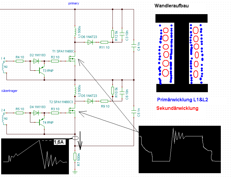

ich habe ein Schaltnetzteil (500Vac_in 24V_out) der nach dem
Sperrwandler-Prinzip aufgebaut ist, bei dem der Wandler ETD39 zu warm
wird. (ca. 130°C @55°C Umgebung) Der Wandler Besteht aus 2 Primär und 1
Sekundär Wicklungen. Gewickelt in dieser Reihenfolge.
L1=32 Windungen - Stromdichte 1A/mm^2
Lsek=6 Windungen - Stromdichte 6A/mm^2 (Kupferlitze)
L2=32 Windungen - Stromdichte 1A/mm^2
(siehe auch screenshot)
Strom auf der Primärseite 1,4-1,6A peak (je nach Windungsverhältnis)
Strom auf der Sekundärseite 14-16A peak (je nach Windungsverhältnis)
Streu L ca. 1,2% mit Luftspalt 0,5mm
Die Verluste treten wohl in der Windung auf da ich dort ca. 7-10°C mehr
messe, als am Kern(N87).
Wenn ich zusätzlich noch 2 Kupferschirme je zwischen L1&Sek und Sek&L2
einbringe, dann steigt die Temperatur noch um 15°C höher.
Ich habe bereits mit Windungsverhältnis experimentiert, versucht die
Schalttransistoren langsamer zu schalten (dann werden die FETs warm),
Luftspalt größer und kleiner gemacht. Viel bringen tut es aber nicht.
Meine Frage ist, wie viel Verluste bringt ein Stromschwinger an dem
Stromdreieck mit sich (siehe screenshot) ? Ich kriege ihn nicht weg.
Sowohl beim Durchschalten, wie auch beim Sperren schwingt es. Da sind
wohl die Caps der Transistoren, L der Spule + der Ganze parasitärer Rest
dafür verantwortlich. Ist der Schwinger für die enorme Wärme im Wandler
verantwortlich oder liegt die Schwachstelle wo anders?

#2931863
Die Erwärmung der Wicklung wird hauptsächlich durch den Effektivwert des
Stroms bestimmt, die Schwingungen haben da einen eher geringen Einfluss.
Wie ist denn der Wicklungs-Querschnitt (primär und sekundär)? Und was
für eine PWM-Frequenz verwendest du?

Warum denkst du, dass die Transistoren abwechselnd schalten? Für mich
sieht es eher so aus, dass beide Transistoren gleichzeitig angesteuert
werden, so dass die einzelnen Transistoren nur die halbe Sperrspannung
aushalten müssen.
@Klaus:
Meinst du mit 2x 0,45mm, dass jede Primärwicklung einen Durchmesser von
0,45 mm hat oder besteht jede Wicklung aus zwei parallelen Drähten?
Was die Wicklung und die Leitungsquerschnitte betrifft, kommt mir die
Sekundärwicklung etwas zu dünn vor.
140 x 0.1 ergibt ca. 1mm² Durchmesser, die hätte ich deutlich dicker
gemacht. Beim ETD39-Wickelkörper müsste da doch wesentlich mehr
reinpassen.
Eine Wicklungstemperatur von 10° mehr als die Kerntemperatur erscheint
mir nicht ungewöhnlich. Wie wird denn der Übertrager gekühlt? Bei reiner
Konvektionskühlung muss gewährleistet sein, dass die warme Luft nicht
gestaut wird. Kannst du die Verlust-Leistung irgendwie messen, evtl.
indirekt über den Wirkungsgrad.
Wie ist das, wenn du den Wandler im kalten Zustand einschaltest; erwärmt
sich die Wicklung schneller als der Kern oder eher umgekehrt?

Gast #2932266
Fralla schrieb:
> Statt die Energie in der Streuinduktivität wegzuheitzen, kann man sie
> bei dieser Anordnung mit zwei Dioden ganz einfach zurückspeisen. Gibt
> nicht viele Möglichkeiten wie das dann aussieht..
Meinst du so?
http://www.eetimes.com/design/power-management-design/4012212/Two-switch-topology-boosts-forward-flyback-designs
Habe ich schon ausprobiert. Habe allerdings immer noch riesen
Überschwinger gehabt. Evtl. sollte ich mein Wickelverhätnis anpassen, so
dass die Sperrspannung an den Transistoren knapp die Primärelkos
Spannung erreicht. Damit der Überschwinger "platt" wird. Aber bei den
Spannungen kriege ich es glaube ich nie, dass es sauber wird.
#2932495
Klaus schrieb:
> Dass sie etwas dünn für 16A peak ist, gebe ich dir auf
> jeden Fall Recht. Meinst du das ist der Grund?
Bei 16 A Peak sind das ca. 7A Effektivwert (berechnet mit 6µs Duty-Cycle
sekundär). Die Sekundärwicklung mit 1mm² Querschnitt und ca. 400 mm
Länge hat etwa 7,5 mOhm Widerstand. Das ergibt eine Leistung von knapp
0,4W; ich denke nicht, dass das alleine der Grund für die hohe
Temperatur ist.
Hast du die Litze sorgfältig verlötet bzw. hast du den Widerstand der
Sekundärwicklung nachgemessen?
> Gleich würde ich sagen. Aber das dauert ne Zeit bis die beiden warm
> werden.
Nach meiner Einschätzung müste die Wicklung schneller warm werden als
der Kern, wenn der größte Teil der Wärme aus der Wickung kommt. Ich
denke deshalb, dass eher die Kernverluste die Ursache sind. Vielleicht
kannst du mal versuchen, die Windungszahl (primär und sekundär) zu
erhöhen, so dass die Flussdichte niedriger wird.
Wenn dadurch die Temperatur sinkt, weist du, dass der Kern die Ursache
ist; wenn die Temperatur steigt ist die Wicklung die Ursache.
Gast #2933691
> Temperatur ist.
Ja, das habe ich. Nach meiner Berechnung müss die Sekundärleitung nur
~7mW Pv sehen. (bei 140x0,1mm Querschnitt und 0,45m Länge / I_avrg=6,4A)
Der Kern liegt Thermisch 5-7°C tiefer als die Windung. Da sind wirklich
Verluste in der Windung die ich nicht weg kriege. Ich habe schon
mehrmals mein Windungsverhältnis geändert. In allen Fällen war die
Windung heißer als der Kern. Zuerst steigen die Temperaturen gleich,
danach überwiegt die Temp. an der Windung.
Gast #2933778
also bei Transformatoren tritt nicht nur der Skineffekt, sondern
zusätzlich der Proximityeffekt auf. Deshalb wird dein Cu Widerstand
deutlich über dem des DC-Widerstandes liegen. Die Kupferverluste exakt
zu bestimmen, erfordert allerdings einen recht hohen mathematischen
Aufwand und wird im Hobbybereich wohl nicht sinnvoll sein. Die Verluste
aufgrund des Proximityeffekt lassen sich durch weitere Verschachtelung
der Wicklungen allerdings verringern. Warum wird primärseitig keine
Litze verwendet?
#2933807
Schon der Wert von 3A/mm² würde mir grenzwertig vorkommen, 6A/mm²
dürften zu viel sein.
3A/mm² kenn ich als Angabe bei Netztransformatoren mit rein
sinusförmiger Belastung.
Bei Schaltbetrieb kommen noch dazu:
erhöhter Effektivwert, je nach Tastung.
Skineffekt, Proximityeffekt wegen der hohen Frequenz.
Da kämen eher 1A/mm² in Frage.
Die Daumenregel für vernünftige Auslegung: Kupferquerschnitt der
Primärseite genau so groß wie der Kupferquerschnitt der Sekundärseite
dürfte da auch zu beachten sein. (entspricht indirekt der
Stromdichteregel)
Ebenso sollte die Sekundärwicklung als Litze oder Folie ausgeführt
werden.

Habe ich getestet. 6,4A durch Primär, 1A durch Primär für je ca halbe
Stunde. Da wird nichts warm. Höchstens 30°C.

Habe "echten Litzedraht" 140x0,1 von Elektrisola
Rolf Schneider schrieb:
> mal mit 2 Wicklungen // versuchen
> -> pro Wicklung nur noch 1/4 Pv
Habe es heute ausprobiert. 2x 140ger Litze genommen. Musste dann ohne
Isoschlauch um Litze wickeln. Kantenbänder beidseitig. Ergebnis: Etwas
mehr streu L und Termisch ist es sogar noch etwas schlechter geworden.
Thermischer Unterschied Kern-Windung hat sich etwas vergrössert. Ich bin
mittlerweile verzweifelt.

Kann man da mit DC Quelle überhaupt Paralellen zum normalen Betrieb
ziehen?
Meine DC Quelle kann nur 10A. Die Spannung ist dann bei 0,2V (laut
Display)

Ich hatte vorher ca. 80kHz und jetzt 100kHz. Das hatte keine so große
Auswirkung auf die Temperatur. Dafür aber wie gesagt die Kopplung. Habe
probeweise doppelt so viel Tape zwischen Prim.&Sek. gewickelt. ->
Temperatur Anstieg von ca. 5-7°C

Im N87-Datenblatt ist die Verlustleistungsdichte mit 375 kW/m³ angegeben
bei 100 kHz und 200 mT. Der ETD39-Kern hat ein Volumen von 11500 mm³,
das ergibt rechnerisch eine Leistung von 4,3 W für den Kern.
Allerdings gilt diese Angabe für einen sinusförmigen Flussdichte-Verlauf
mit 200 mT Amplitude, wenn ich das richtig verstanden habe, also 400 mT
Spitze-Spitze.
Bei deinem Sperrwandler ist der Verlauf dreieckförmig und nur in eine
Richtung mit knapp 300 mT Amplitude. Da würde ich die Kernverluste mit
ca. 2,5W abschätzen.
Deshalb wäre es sinnvoll, wenn man durch eine Messung herausfinden
könnte, wie groß die gesamten Verluste sein müssen, um die 130°C zu
erreichen.
