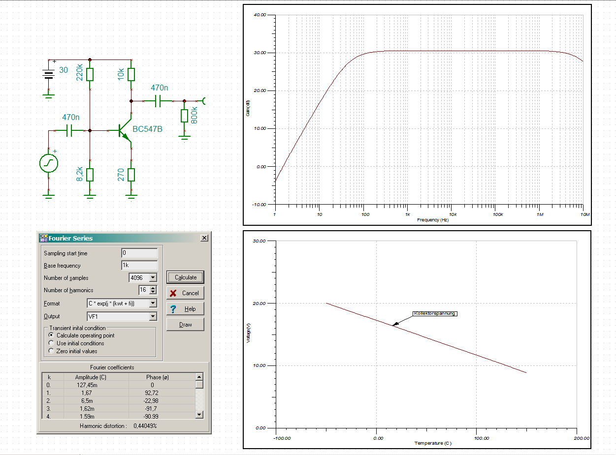

von ArnoR (Gast)
Uli Labug schrieb:
> Also brauche ich den Ce doch und lege dem den RE2 in Reihe und die
> beiden liegen parallel zum RE.
Du brauchst keinen Ce/Re2. Die Schaltung im Anhang verstärkt 35-fach und
das Kollektorpotential verschiebt sich von -50...+150°C von 20...9V. Da
die Signalamplitude am Kollektor nur 7Vpp ist (-> max. 23,5V, min 5,5V),
geht das problemlos.

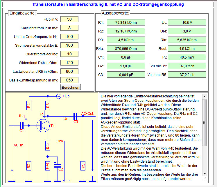

von Kurfürst Pfalzgrafenstein (Gast)
Ein Schaltungsvorschlag der viiiiiel stabiler und viiiiiel
verzerrungsärmer ist, ist im Anhang zu sehen.
Siehe auch: http://www.electronicdeveloper.de/TransistorEmitter2.aspx

von ArnoR (Gast)
> Eine Schaltung, bei der die Kollektorspannung um 11V mit der Temperatur
> wandert ist, mit Verlaub, Murks, da kein stabiler Arbeitspunkt gegeben
> ist
Der Arbeitspunkt wandert bei jeder Schaltung mit der Temperatur. Es ist
immer die Frage, ob die Änderungen hinnehmbar sind. In dem diskutieren
Fall tritt keine Funktionsbeschränkung auf und es sind sogar noch gute
Reserven vorhanden.
> Wenn der Arbeitspunkt mit der Temperatur
> wandert, wandert auch der Grad der Verzerrung.
Nein, die relative Krümmung der Kennlinie ist näherungsweise unabhängig
vom AP-Strom. Außerdem liegt eine rel. starke Gegenkopplung (ca. Faktor
10) vor, die die Transistorkennlinie weitgehend linearisiert.
> Wenn man dem Lernenden schon super-tolle-billig-Schaltungen empfiehlt,
> sollte man auch auf deren Unzulänglichkeiten hinweisen.
Ist doch gemacht worden. Nochmal: die Frage war nur, ob Ce und Re2 nötig
sind oder nicht. Sie sind es nicht, die Schaltung funktioniert ohne sie
wie gewünscht.

ArnoR schrieb:

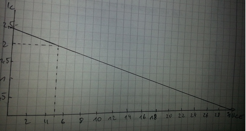

So das ist mein Ansatz der meiner Meinung nach irgendwie falsch ist.
Zur Bestimmtung des Arbeitspunkts habe ich die Werte aus dem Datenblatt
genommen. UCE=5V & IC=2mA
Nur wie rechne ich dann weiter?
UR = UB - UCE
(Ist in diesem Fall UCE nur die 5V oder kommen da noch die 15V dazu die
über den RC abfallen soll?)
bin für jede Hilfe dankbar
Liebe Grüße Uli

Also wenn ich das richtig verstehe fällt über den RC 15V ab.
Das bedeutet das am Kollektor noch 15V theoretisch zur Verfügung stehen.
Im Transistor sollen laut Arbeitspunkt einstellung 5V Abfallen und über
den RE ca 2V.
Also Berechnet sich der RC=URC/IC = 8V/2,45mA.
geht ihr da mit oder bin ich auf dem Holzweg?

> Was ich nicht ganz verstehe ist dein Ansatz. ...
Zunächst die geforderte Verstärkung (35) mit den vorhandenen Impedanzen
einstellen. V~(RA//RL//RC)/rd+RE d.h.
V~(Ausgangswiderstand//Lastwiderstand//Kollektorwiderstand)/(Diffusionsw
iderstand+Emitterwiderstand).
RC=10k << RL bzw. RA gewählt. RE so, dass V~35 ist und dann den
Basisspannungsteiler so dimensioniert, dass UC=15V etwa in der Mitte des
Temperaturbereichs (50°C) ist. (alles näherungsweise mit groben
Normwerten) Dann simuliert, was im geforderten Temp-Bereich passiert.

Mit welchem Programm hast du diese Temperatur Messunggemacht?
lg
von ArnoR (Gast)
> kannst du da was mit meinem Ansatz anfangen
Nein. Was willst du mit 5V @ 2mA aus dem Datenblatt. Das hat nichts mit
deiner Anwendung zu tun. Du hast doch bestimmte Werte vorgegeben, die
sind der Ausgangspunkt.
von ArnoR (Gast)
TINA von ti.com

http://www.roboternetz.de/phpBB2/files/berechnung_emitterschaltung.pdf
hatte das gefunden und mich daran probiert!

Ehrlich gesagt gar nicht, sondern einfach in der Simulation im
Frequenzbereich solange verändert, bis der Frequenzgang einigermaßen zu
deinen Forderungen gepasst hat. Aber auch wenn man unbedingt rechnen
will ist es ganz einfach. Der Eingangskoppel-C bildet mit dem
Eingangswiderstand der Schaltung einen R-C-Tiefpass, C ist bekannt, R ~
R1//R2//(B*(RE+Rd)). R1 und R2 sind der Basisspannungsteiler. Der
Ausgangs-TP liegt viel zu tief (800K und 470nF).
