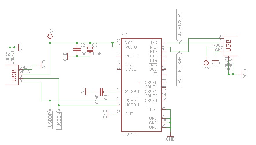

Guten morgen zusammen,
könnte jemand kurz über meinen Schaltplan schauen und ihn verifizieren.
Ich möchte einen RS232 UART vom Atmega8 per USB ansteuern und habe dazu
den FT232RL Chip. Der Chip soll nun die Pegel wandeln, sonst eigentlich
nichts machen. Mir geht es um die Beschaltung des Chips. Ist die so in
Ordnung? RXD und TXD sollen mit 5V Pegel angesteuert werden, daher VCCIO
an 5V.
Auf die Spule in der Versorgungsleitung habe ich verzichtet, sollte doch
auch ohne gehen oder?
Danke.

Hmm, keiner da mit etwas Muse kurz drüber zu schauen?
Die Schaltung ist eigentlich gemäß Datenblatt (bus powered) außer dem
Ferrit. Daher meine Frage, ob man dies zwingend nötig braucht...

Danke, RXD und TXD habe ich vertauscht.
Habe in der Schaltung auch eine USB-Buchse und USB-Kabel fliegen ebenso
zu Hause noch genügend herum. Daher ist dies für mich recht einfach die
4 Leitungen von der Pegelwandler Platine auf die Schaltung mittels USB
zu führen...
