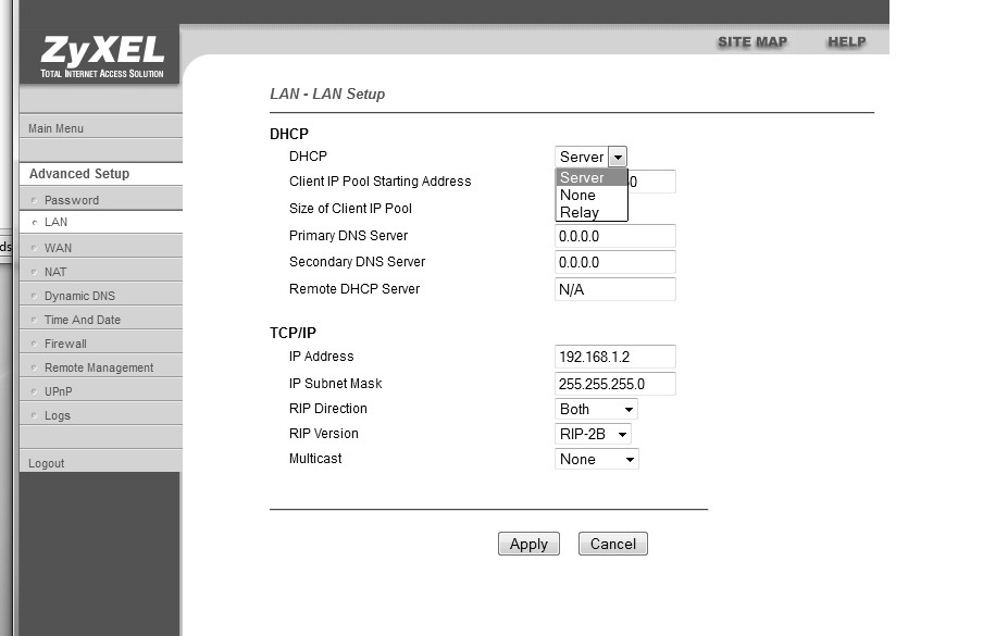

ich habe in meinem Netzwerk schon ein älteres Zyxel-DSL-Modem und Router
in einem. Das Dingen ist zwar schon rund 10 Jahre alt, aber es
funktioniert immer noch und da wir bei uns aufm Dorf nur 512er DSL
haben, ist es mit max. 6kBit-Leistung noch ausreichend.
Nun hab ich in meinem Netzwerk drei Computer, darunter einen mit Linux
drauf. Nun kann ich ja den DHCP-Server auch über einen anderen Computer
laufen lassen und nicht über das Zyxel-DSL-Modem/Router. Gut, mache ich
das aber, dann muss der Computer "immer" laufen, der aks DHCP-Server
fungiert, dass will ich aber nicht immer.
Idealerweise funktionieren beide als DHCP-Server im Netzwerk, aber das
Zyxel-Modem eben "nur" dann, wenn kein anderer DHCP-Server im Netz
vorhanden ist. Das DSL-Modem als solches brauche ich noch, weil es so
gleichzeitig mein "Gateway" zum Internet ist. Das hab ich schon
ausprobiert, wenn ein anderer PC die DCHP-Funktion übernimmt und das
Modem an ist, dann kann ich trotzdem noch mit dem Modem ins Internet
(beim Modem dann DHCP-Funktion abgestellt).
Problem ist dann, wenn ich im Modem die DHCP-funktion abgestellt hab und
grad keinen anderen DHCP-Server laufen hab, ann kann ich nicht mehr auf
den Router drauf zugreifen.
Aber ohne jetzt weiter abschweifen zu wollen, ich habe drei
Möglichkeiten, Relay, None, Server.
Naja, meine Frage - geht das mit diesem Modem was ich hab überhaupt oder
ist es dafür nicht geeignet, dass es praktisch als eine Art
"Ersatz"-DHCP-Server fungiert, falls kein anderer im Netzwerk vorhanden
ist?

Ich möchte nicht zwei DHCP-Server gleichzeitig haben, sondern der eine
im DSL-Modem soll nur dann als DHCP-Server fungieren, wenn kein anderer
da ist. Aber das DSL-Modem soll automatisch feststellen, ob es selber
als DHCP-Server fungieren soll oder ob ein separater Server im Netz
dafür vorhanden ist.
Wenn es dem Modem keiner beigebracht hat, was sehr unwahrscheinlich ist,
dann fungiert es immer als DHCP-Server, wenn die entsprechende Option
aktiviert ist.

wenn du den DHCP-Server im Modem per HTML-Seite an und ausschalten
kannst, dann bau dir doch ein entsprechendes Skript, welches immer wenn
dein Rechner an ist den DHCP im Modem aus macht. Allerdings um die
bereits vergeben und noch mit gültiger LeaseTime vergebene IPs musst du
dich selber kümmern.

Hmm, das wird spannend. Wenn Du auf dem Zyxel Dings den DHCP Antworten
verzögern kannst funktioniert es mit den zwei DHCP im Netz. Der Client
bedient sich normalerweise über das als erstes eintreffende DCHP Offer.
Ich bezweifle jedoch dass dies in der Firmware so vorgesehen ist.
Wenn Du jedoch den DHCP im Zyxel deaktivierst und alle Clients statisch
einstellst funktioniert die Geschichte:
Willst Du PXE Boot, muss ja der Server laufen und Du hast DHCP für den
zu bootenden Client.
Wenn du jedoch das Client OS normal startest, brauchst Du kein DHCP -
die IP ist ja statisch.

Es geht hierbei darum, dass der Client noch kein OS installiert hat und
eine zuerst eine Installationsroutine von einem Server geladen werden
soll, die dann das eigentliche Image lädt.
Die Informationen, wo sich der Server befindet und wie die Bootdatei
heisst verbergen sich in den DHCP Optionen 66 und 67. Jedoch kenne ich
keine Router/Firewalls, wo sich diese Optionen konfigurieren lassen.
Ergo führt kein Weg an einem "echten" DHCP Server vorbei.
Wiederum Stichworte: PXE, TFTP, WDS (Windows)
