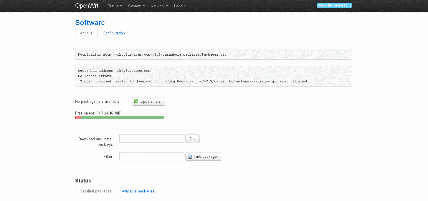

an einen XP-Rechner, der an einer Fritz-Box hängt (WLAN), ist ein
OpenWrt-System (Carambola) via Netzerkkabel angeschlossen. Vom Browser
(FireFox) kann ich ohne Problme auf das OpenWrt-System zugreifen
(Adresse: http://192.168.0.104). Der Versuch zusätzliche Pakete auf dem
OpenWrt-System zu installieren schlägt jedoch fehl (siehe Bild im
Anhang).
Was muss ich tun, damit das OpenWrt-System Zugriff auf das Internet
bekommt?
mfg
Siegfried

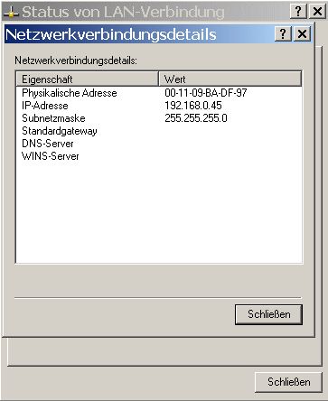

XP-Rechner
(siehe Anhang)
von Peter II (Gast)
und wie kommt der XP rechner ins internet? Diese hat ja gar kein DNS und
defaultgateway eintrag?

dann musst du erst mal das routing bei windows aktivieren,
http://www.winboard.org/winxp-netzwerk/11959-ip-routing-aktivieren.html
dann musst du als DNS die IP der Fritzbox in dem WRT eingeben. Dann noch
den Standardgateway auf die IP vom XP. Dann sollte es gehen.
