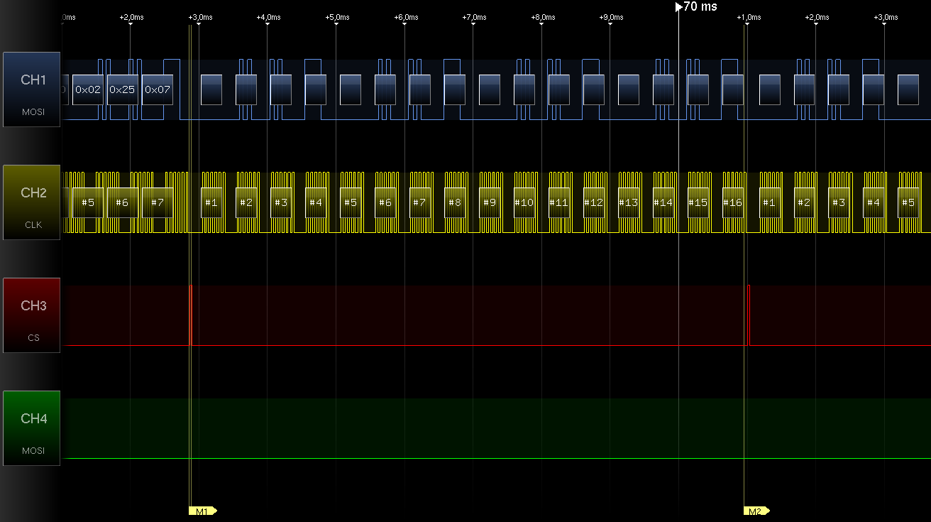

Hallo!
Ich bin gerade dabei den LED-Treiber TLC5941 in Betrieb zu nehmen.

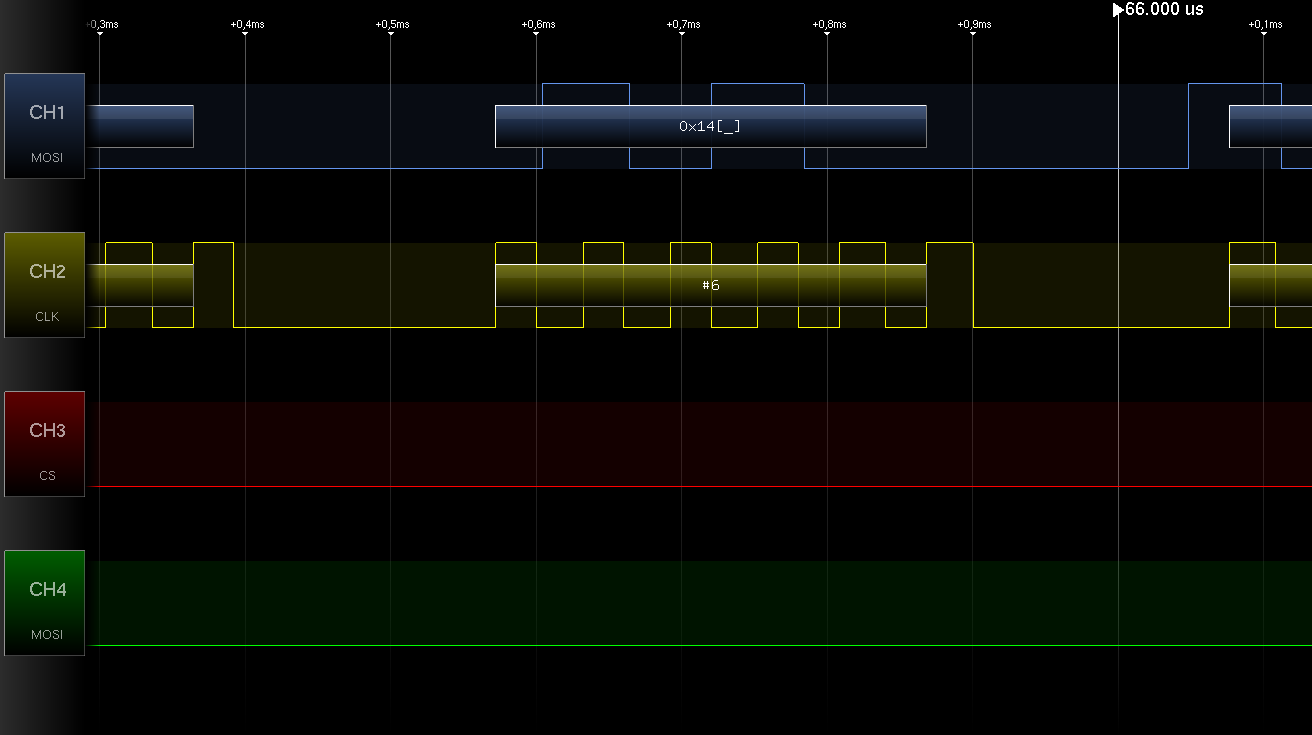

Als erstes wollte ich die DotCorrection (6bit) in Betrieb nehmen. Dazu
zeigt die mit einem Logicanalysator aufgenommene SoftSPI)
Da der TLC 16 Channels besitzt, muss dieser Vorgang 16 mal wiederholt
werden, wie in SPI.png gezeigt wird.
Wenn ich die Spannungsversorgung trenne und wieder verbinde, leuchten
jedes mal andere LEDs.
Wenn ich SIN permanent auf HIGH lasse, leuchten auch nicht alle LEDs.
Die Schaltung siehtfolgendermaßen aus:
MODE = 5V
SIN und SCLK sind mit der SoftSPI des ATMEGA verbunden.
XLAT ist auch mit dem ATMEGA verbunden (siehe SPI.png -> CH3)
BLANK = GND
und zwischen IREF und GND wurde ein 1.5k Widerstand verwendet.
Programm befindet sich im Anhang.
Woran könnte es liegen, dass die LEDs nicht leuchten wie erwartet bzw.
das sie nach trennen der Stromversorgung immer anders leuchten?
#2935067
Machs für erste Tests nicht zu kompliziert
  MODE auf 1
  SIN auf 1 setzen
  96 mal SCLK toggeln
  XLAT toggeln
  MODE auf 0
  SIN auf 1 setzen
  192 mal SCLK toggeln
  XLAT toggeln
und alle LED müssten an sein
Der Inhalt der Schieberegister im TLC ist zufällig
Die Dot-Correction ist nur eine Korrektur des Stromwertes. Die
Helligkeit stellst du im Grayscale Modus ein. Dann siehst du dir an, ob
alle LED gleich hell leuchten und kannst über die Dot-Correction da
Helligkeitskorrekturen vornehmen.
D.h. du willst erst mal den Grayscale Modus in Betrieb nehmen
