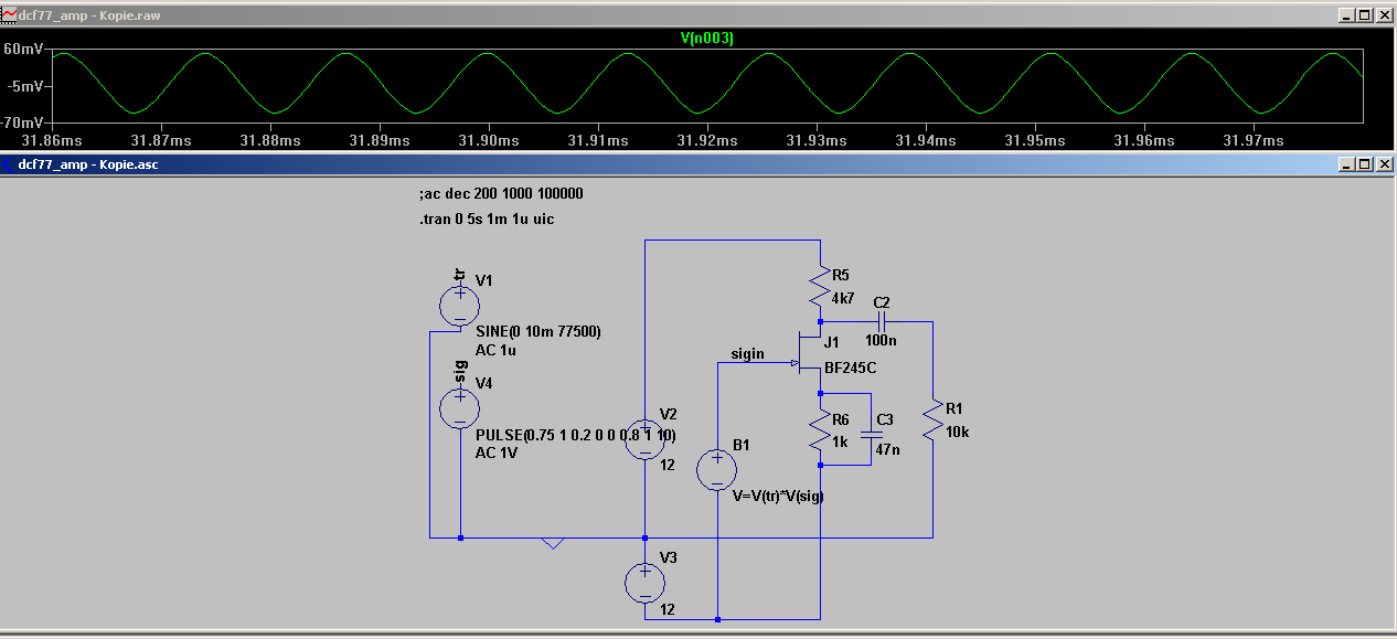

Ich habe einen DCF77 Vorverstärker mit BF245C in Source-Schaltung (Drain
mit 4k7 an +12V, Source mit 1k parallel 47nF an -12V).
Wenn ich die Antenne richtig ausrichte kann man das DCF-Signal am
Oszilloskop sehen (Spitzenwertabtastung).
Wenn ich die Antenne allerdings falsch ausgerichtet habe schwingt die
Schaltung mit hoher Amplitude von selbst auf Resonanzfrequenz des
Antennenschwingkreises. Kann aber auch sein, dass ein anderer Störer in
der Nähe sich einkoppelt.
Woher kommt dieses Verhalten und wie kann ich es unterdrücken? Hat
jemand schonmal ähnliche Beobachtungen gemacht?
Klingt, als ob die verstärkte Ausgangsspannung des Fets auf die Antenne
rückwirkt, besonders dann, wenn entsprechend ausgerichtet.
Möglicherweise hast Du zuviel langes Kupfer am Ausgang dran ...
