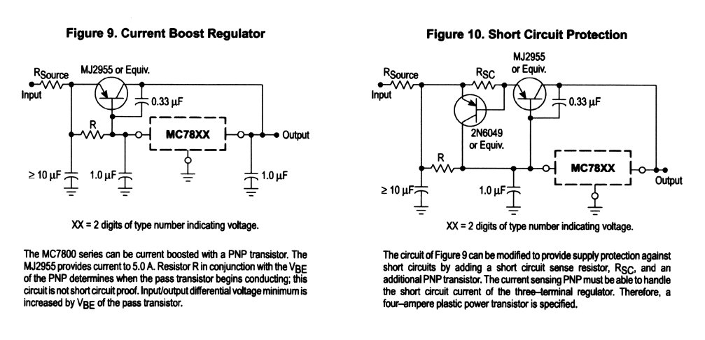

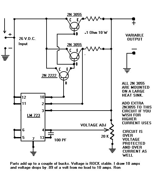

Hallo zusammen, leider habe ich auf meine Frage noch keine passende Antwort bekommen und deshalb habe ich mich einmal selbst im Net umgesehen und diese 2 Schaltungen gefunden.Mit denen kann ich allerding nicht viel anfangen,denn es fehlen die Widerstandswerte.Vielleicht kann mir die Werte für beiden Schaltungen jemand ausrechnen und übermitteln,denn ich habe das leider nicht studiert und ich brauche unbedingt eine 12V min. 5A Quelle. Vielen Dank im Voraus und VG vom, Wobbler
#2938143
Links: R=0,7V/(max. Betriebsstrom des MC78xx, z.B. 0,5A)=0,7V/0,5A=1,4Ohm -> 1,5Ohm einsetzen Rechts: R doppelt so groß, also 3Ohm
#2938147
Cool, ne, du hast 2 einfache Schaltungen gefunden, viel einafcher als was sonst so als 10A Netzteil kursiert. Kannst du dir denken, daß die auch Nachteile haben ? DIe erste wird beim ersten Kurzschluss zerstört. Die zweite geht bei Kurzschluss 10 Sekunden etwas kaputt, nämlich bis der Leistungstransostor wegen Überhitzung stirbt weil sie keinen Übertemperaturschutz hat, falls der Transostor nicht vorher schon wegen Überschreitung des SOA Bereichs stirbt. Wenn du damit leben kannst... Beide Schaltungen sollen 12V mit 10A liefern. Sie brauchen dazu 4V bzw. 4.5V mehr, also 16V bis 16.5V. Da ein Siebelko bei 10A und 47000uF/25V so 2V verliert, muß die Spannung nach dem Gleichrichter 18 bis 18.5V betragen, vor dem Gleichrichter so 20 bis 20.5V. Also muß die Trafospannung 14.14 bis 14.5V betragen. Und das auch, wenn deine Netzspannung heute mal nicht 230V~ beträgt, sondern die erlaubten 10% weniger,. also 205V. Also brauchst du eine Trafomit 16V Nennausgangsspannung und 16A Strombelastbarkeit, also 256VA. Die Differenz von 252VA zu 120 Watt werden verheizt, es muß also ein ausreichend grosser Kühlkörper dran. R hat 1 Ohm, RSC für 10A 0.05 Ohm. Das Netzteil braucht eine Mindestlast von 10mA, also 1k2. Ein LT1038 mit 12V am 100000uF Elko mit 2 Dioden an einem 2 x 12V center tapped Trafo mit 192VA ist einfacher aufzubauen und wäre gegen Überlast und zu kleine Kühlkörper geschützt.

Siehe Anhang. Der LM723 hat einen entscheidenden Vorteil: der Steuerteil kann mit einer höheren Spannung als der Ausgangsspannung versorgt werden (lässt sich mit einem Greinacher-Spannungsverdoppler mit 2 Dioden und 2 Kondensatoren direkt aus der Trafospannung erzeugen). Somit hat man NULL Dropoutspannung. Damit kann man eine geringere Trafospannung verwenden was die Effizienz bei einem Festspannungsnetzteil stark verbessert. Ausserdem kann der Kühlkörper kleiner ausfallen. Ausserdem kann der 723 Foldback-Strombegrenzung, was wiederum einen kleineren Kühlkörper ermöglicht (und deine Schaltung schützt).
Heisenberg schrieb: > Ausserdem kann der 723 Foldback-Strombegrenzung, was wiederum einen > kleineren Kühlkörper ermöglicht (und deine Schaltung schützt). Was nur bedingt stimmt....eine Foldback-kennlinie mag die Schaltung unter gewissen Fehlerumstaenden schuetzen aber sie macht den Kuelhkoerper ncht kleiner. 18V am Engang, 12V, 10A am Ausgang, macht 60W Verlustleistung...mit oder ohne Foldback.....und wenn der Folback einsetzt sind wir sowieso schon im Ueberlastfall. Gruss Michael
18V am Eingang, Kurzschluss am Ausgang, 10A Strombegrenzung (fest) ergibt 180W Verlustleistung 18V am Eingang, Kurzschluss am Ausgang, Foldback auf 5A (zB) ergibt 90W Verlustleistung
#2938611
Rolf Schneider schrieb: > 18V am Eingang, > Kurzschluss am Ausgang, 10A Strombegrenzung (fest) > ergibt 180W Verlustleistung > > 18V am Eingang, > Kurzschluss am Ausgang, Foldback auf 5A (zB) > ergibt 90W Verlustleistung Sogar noch besser. Bei Foldbackstrombegrenzung muss der Kühlkörper nur für den maximalen unbegrenzten Strom dimensioniert werden. Bei einem Kurzschluss geht der Strom gegen null.
