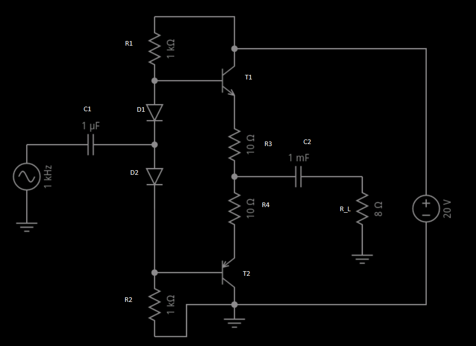

Hallo liebe Community,
ich versuche einen Gegentaktverstärker zu entwerfen und stoße dabei
immer wieder auf einige Probleme. Die Grundschaltung an sich ist mir
klar .
Die Funktion der Kondensatoren und Dioden sind klar, auch die Funktion
der Widerstände an sich, aber die Dimensionierung erschließt sich mir
nicht.
Das ganze soll ein Kleinsignalverstärker sein. Am Lastwiderstand habe
ich mir so 500mW Leistung vorgestellt.
Beim Simulieren trat folgendes auf: Die Spannung am Lastwiderstand fiel
kleiner aus als an der Signalquelle. Muss das so sein? Auch bei (relativ
willkürlicher) Änderung der Widerstandswerte war es nur möglich den
Ausgang auf die gleiche Spannung zu bringen wie die Quelle (1V), jedoch
nicht darüber. Soll ja aber ein Verstärker sein..
lg sebzat
Gast #2936030
> Die Grundschaltung an sich ist mir klar.
sicher?
Mehr kann diese Gegentaktschaltung auch nicht. DIe Dioden dienen nur
dazu, übernahmeverzerrungen zu vermeiden. Diese Gegentaktschaltung ist
eigentlich nur eine Stromverstärkung. Die Spannungsverstärkung musst
bzw. müsstest du davor machen.
#2936181
> sicher?
Frage ich mich auch. 10 Ohm Emitterwiderständ bei 8 Ohm Last sind ja
wohl ziemlich dämlich. Und erklären auch ganz zwanglos, warum die
Spannungsverstärkung nicht nur < 1 sondern sogar < 0.5 ist.
Was sie angesichts der 10 Ohm Widerstände nicht wirklich tun. Überhaupt
kompensieren 2 Diodenflußspannungen ja gerade mal die
Basis-Emitter-Flußspannungen (und auch das nur in der Theorie bzw.
Simulation). Einen sinnvollen Ruhestrom kann man so nicht einstellen,
dazu braucht man mehr Spannung. Was man typisch mit U_be-Multiplier
macht.
