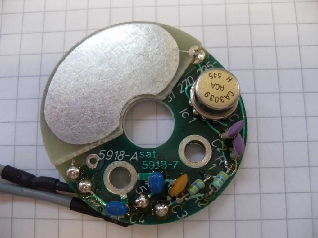

vom Schrott habe ich diesen Sensor. Er stammt aus einer Waage.
Dort war auch noch so eine Art Schwingspule mit Magnet, Konstruktion wie
beim Lautsprecher.
Der Sensor kontrolliert anscheinend die Mittelposition, wenn Stromkraft
(der Strom der durch die Schwingspule fließt) und Gewichtskraft
(das Gewicht was gewogen werden soll) im Gleichgewicht sind.
Das IC CA3039 ist ein Dioden-array mit 6 Dioden.
Der Sensor scheint irgendwie kapazitiv zu funktionieren, weis jemand
wie?
