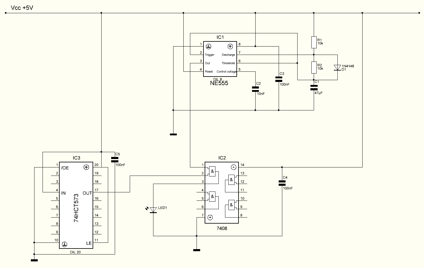

Hallo Freunde der digitalen Schaltkreise. :)
Ich habe eine Schaltung aufgebaut die eine recht einfache Aufgabe hat:
lasse eine LED blinken. Yeah! soweit nichts neues und auch nichts
spannendes. Als Taktgenerator habe ich einen NE555 verwendet und nach
volgendem Beitrag angeschlossen:
http://www.elektronik-kompendium.de/sites/slt/0310131.htm
Wie in dem angehängtem Schaltplan zu sehen ist, ist das aber nicht alles
an Schaltung.
Das Latch (74HCT573) soll von einem µC Daten erhalten. Der einfachheit
halber habe ich es ersteinmal so aufgebaut das ein Ausgang vom Latch
dauerhaft HIGH ausgibt. Das HIGH-Signal vom Latch und der Takt vom NE555
wird über ein UND-Gatter (74HCT08) verundet.
An und für sich funktioniert das ganze auch wie gewünscht, aber leider
nur meistens. :(
Das Problem äußert sich wie folgt:
Schaltung einschalten und in den meisten Fällen Funktioniert auch alles
wunderbar. LED geht an und aus, ein blinken halt, über mehrere Stunden
hinweg, alles super.
Dann gibt es aber auch den Effekt, wenn ich einschalte blinkt die LED
ganz normal (für eine unbestimmte Zeit, können 5 minuten aber auch 30
minuten sein) und dann fängt die LED an schneller zu blinken oder aber
sie bleibt fast dauerhaft an und geht immer mal wieder nur ganz kurz
(ein Wimpernschlag) aus. Und für eben diesen Effekt suche ich eine
Erklärung bzw. eine Lösung.
Das Latch und das UND-Gatter haben den Sinn, das die LEDs verschiedene
Zustände haben können die ich auf Hardwareebene unterscheiden möchte.
Ich möchte an dieser Stelle nicht darüber diskutieren ob diese Umsetzung
so sinnvoll ist oder nicht. Es gibt immer mehrere Lösungen für ein
Probllem. :) Ich möchte euch bitten euch auf das Problem des blinkens zu
beschränken und ich hoffe das Ihr mir helfen könnt. =)
MfG Kaj

Hallo Harald,
direkt am Ausgang des NE55 verhält sich die LED so wie sie soll. Wenn
der Fehlerfall eintritt, also die LED schneller blinkt oder dauerhaft
leuchtet, und ich dann eine LED direkt an den Ausgang des NE555 halte,
dann Funktioniert die Schaltung wieder normal, solange ich die LED dran
halte.
