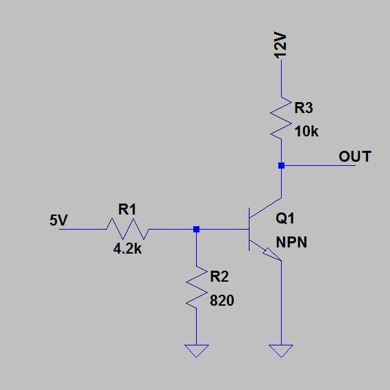

Hallo Leute,
Ich versuche mich gerade an meinem ersten experiment mit einer
Transistorschaltung. Nur leider funktionierts garnicht.
Ich hab das zwar auch schon im Studium gehabt aber das war nur kurz
theoretisch angeschnitten.
Da ich von Elektronik leider nicht viel versthe habe ich das elko und
mc.net schon durch durchgestöbert zu den themen Pegelwandler,
Transistoren.
Da meine eigenen Überlegungen nie zum Erfolg führten habe ich dann
einfach mal versucht das hier nach aufzubauen:
http://www.mikrocontroller.net/wikifiles/1/19/Pw_trans_ni.png
Als Transistor verwende ich dabei ein ZTX450 (laut Pollin ist er dem
BC639 gleich).
Mir ist schon klar das ich den Arbeitpunkt mit den Widerständen noch
richtig einstellen muss. Aber ich habs erstmal aufm Experimentierbrett
mit den angegebenen einstellungen aufgebaut und gemessen. Allerdings
habe ich das Problem das nicht wie erwartet andere Spannungen liefert
sondern das es garnicht schaltet.
Am Ausgang habe ich immer 11,xx volt, egal ob am eingang 0 oder 5 volt
hängen.
Was mache ich falsch? Ist der Transistor vielleicht doch nicht geeignet
? Oder funktioniert es nicht weil ich noch keine Last dran habe ?
(wollte erstmal nix kaputt machen für den Fall das er zu stark
verstärkt).
Ich habe auch noch ein paar BC640 hier liegen, aber das sind ja PNP,
während im Beispiel ein NPN verwendet wird.
Der Arbeitspunkt ist mit der Schaltung schon eingestellt.
Diese Schaltung braucht keine Last - das macht R7.
Ich vermute mal, dass du einen Schaltungsfehler hast. Messe doch mal die
die Emitter- und Basisspannung am Transistor (der passt).

Hallo
ich kenne die Hintergrund Deiner Referenzschaltung nicht. Aber für mich
ist die VBE von 2V einfach zu hoch, wenn eine 0V am Eingang ist. Laut
des Datenblatts ist die VBE bei 1,1V in Sättigung. 2V könnte die
Transistor schon beschädigen.
Ich habe eine stinke normale Pegelwandler gehängt. Kannst Du
ausprobieren.
Der Strom durch die Basis wird durch R6 begrenzt.
Allerdings würde ich den Wert von R4 auf 4,7kΩ bis max. 6,8kΩ erhöhen,
bzw. R4 weglassen und R6 statt auf +12V direkt an +5V hängen.
