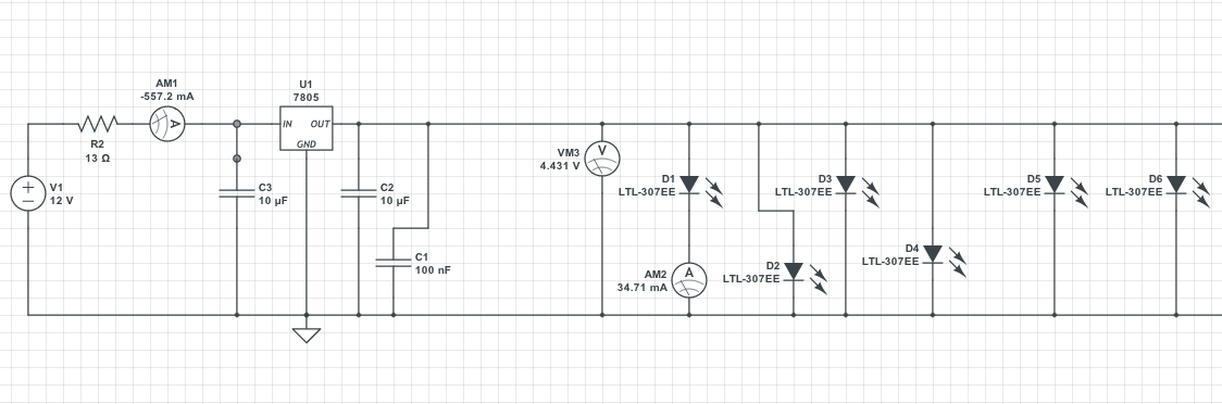

ich moechte fuer ein Motorradlicht eine Spannung stabilisieren, um LEDs
als Leuchtmittel zu nutzen. Je nach Lastzustand kommen ca. 12-14,6V als
Ladespannung an der Batterie an, welche als Stromquelle dienen soll.
Durch die Suche habe ich hier im Forum schon relativ viel gefunden und
weiss, dass ich einen Spannungsregler nutzen muss.
Es werden 16 LEDs verbaut, die zusammen einen Strom von 500mA
verbrauchen, dazu wollte ich den LM7809 verwenden, um auf 9V zu kommen
(9V wurden gewaehlt, weil selbst im Leerlauf die Spannung stabil
bereitgestellt werden kann).
Das Problem besteht darin, dass ich im Gehaeuse des Motorradlichts
keinen Platz fuer Kuehlkoerper habe und deshalb auf Passivkuehlung
angewiesen bin. Bei 500mA und 14,6V entsteht am Spannungswandler eine
Verlustleistung von 2,8Watt.
Welche Moeglichkeiten habe ich die Spannungsreglung bei passiver
Kuehlung der Bauteile (=wenig Verlustleistung) vorzunehmen?

Thomas Petrus schrieb:
> Hier ist mal ein kleines Beispiel, wie die Regelung grundsaetzlich
> aussehen koennte.
Das ist keine Regelung. Durch den hohen Strom der LEDs wird die Spannung
durch R2 begrenzt. Der Regler vernichtet nur seine Dropspannung, er
kommt gar nicht auf seine 5V ausgangsspannung und schaltet daher voll
auf.
Die LEDs werden nacheinander sterben, weil sich durch die Streuung der
Flussspannung der LEDs die Ströme unterschiedlich aufteilen werden.
Ergo:
Schmeiß weg den Plan.
Warum willst du so viele LEDs verwenden? Der Wirkungsgrad ist bei einer
einzelnen (größeren) LED besser. Diese könntest du dann mit Hilfe einer
Konstantstromquelle betreiben, damit die LED ein langes Leben hat.
Siehe auch die Vorredner.
#2939434
> aussehen koennte.
Die Schaltung ist unbrauchbar und Du solltest glauben, was oben schon
mehrfach gesagt wurde:
LEDs betreibt man nicht mit Konstantspannung, sondern mit
Konstantstrom!! Und das getrennt für jeden Parallelzweig!!
Dazu kann man entweder
- eine elektronische Konstantstromquelle oder
- einen Widerstand benutzen.
Beim Widerstand ist der Strom allerdings nicht so "richtig" konstant.
Das kann aber ausreichend sein, wenn die Spannung nur wenig schwankt
und/oder die Helligkeitsunterschiede toleriert werden.
Gruß Dietrich
