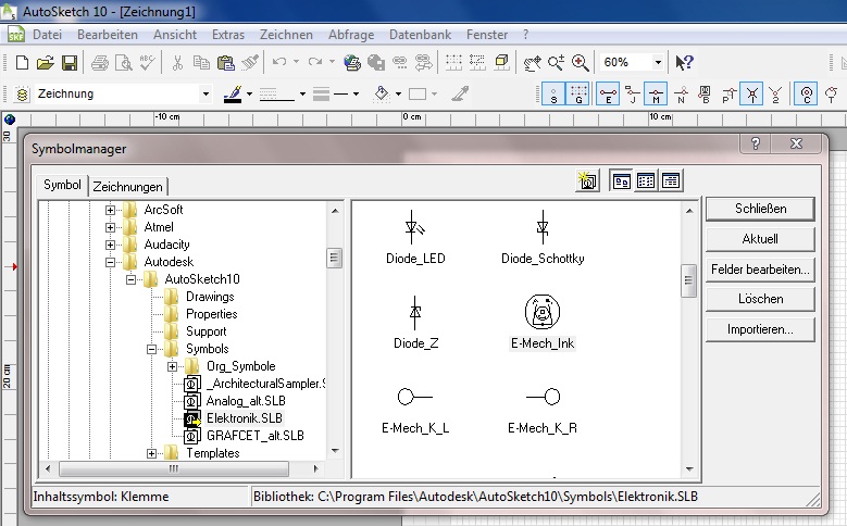

Hallo zusammen
Ich nutze Win7 32Bit und habe mir die neuste Version
von AutoSketch gekauft. Funktioniert auch alles bestens.
Nun habe ich meine alten Bibliotheken in das Verzeichnis
C:\Program Files\AutoSketch\Symbols kopiert. Sie lassen
sich auch prima nutzen.
Da die neue Version auch eine andere (bessere) Wahl der
Strichstärke möglich macht, habe ich eine neue Bibliothek
erstellt (Elektronik.SLB).
Im Symbolmanager (Bild AS1) sieht man, dass sie neben
den beiden „alten“ im oben genannten Verzeichnis liegt.

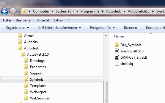

Nun steckt viel Arbeit in so einer Datei. Daher wollte ich
sie zur Sicherheit in meine Cloud kopieren. Im Datei-
Explorer von Win7 ist die Datei aber nicht zu sehen!!!
(Bild AS2, AutoSketch ist geschlossen).
Mit Hilfe der Suchfunktion findet man sie auch nicht.
Selbst dann nicht, wenn man auch die verdeckten Dateien
sichtbar macht. Die Datei muss aber vorhanden sein, denn
man kann sie problemlos nutzen.
Dann habe ich AutoSketch als Admin gestartet. Hierbei
findet das Programm die Datei auch nicht.
Wer kann mir sagen wo Win7 die Nutzerdaten versteckt?
OP #2940423
Problem gelöst.
Ich hatte schon so einen Verdacht aber erst
das Programm "File Locator Lite" von Mythicsoft
hat mich auf die richtige Spur geführt.
(zum Prog. siehe auch Video:
www.youtube.com/watch?v=UWO6KZs4Fyc  )
Win7 legt die programmspezifischen Dateien
im Verzeichnis
C:\Users\User\AppData\Local\VirtualStore\Program Files\....
ab. Das Verzeichnis verdeckt.

Das hat sehr wohl was mit dem SW-Hersteller zu tun. Gut konzeptierte
Software speichert keine Benutzerdaten in C:\Program Files\xxxx, sondern
in einem geeigneten Verzeichnis z.B. in C:\Users\USER\Documents. Um in
'Program Files' schreiben zu können, muss die SW nämlich mit
Admin-Rechten gestartet werden und genau das sollte aus
Sicherheitsgründen unterlassen werden.
Da Autodesk das nicht macht, leitete Win7 diese in
C:\Users\USER\AppData\Local\VirtualStore um - als Notlösung.
