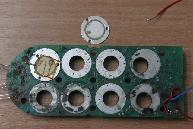

Dort finden sich unter einer gallertartigen Flüssigkeit Piezowandler als
Taster, die Batterien (2 normale AAA-Zellen) waren übrigens auch in der
Vergussmasse. Da keine Universal-FB den Code kann, möchte ich sie wieder
reparieren. Wie kann ich die Taster ersetzen?

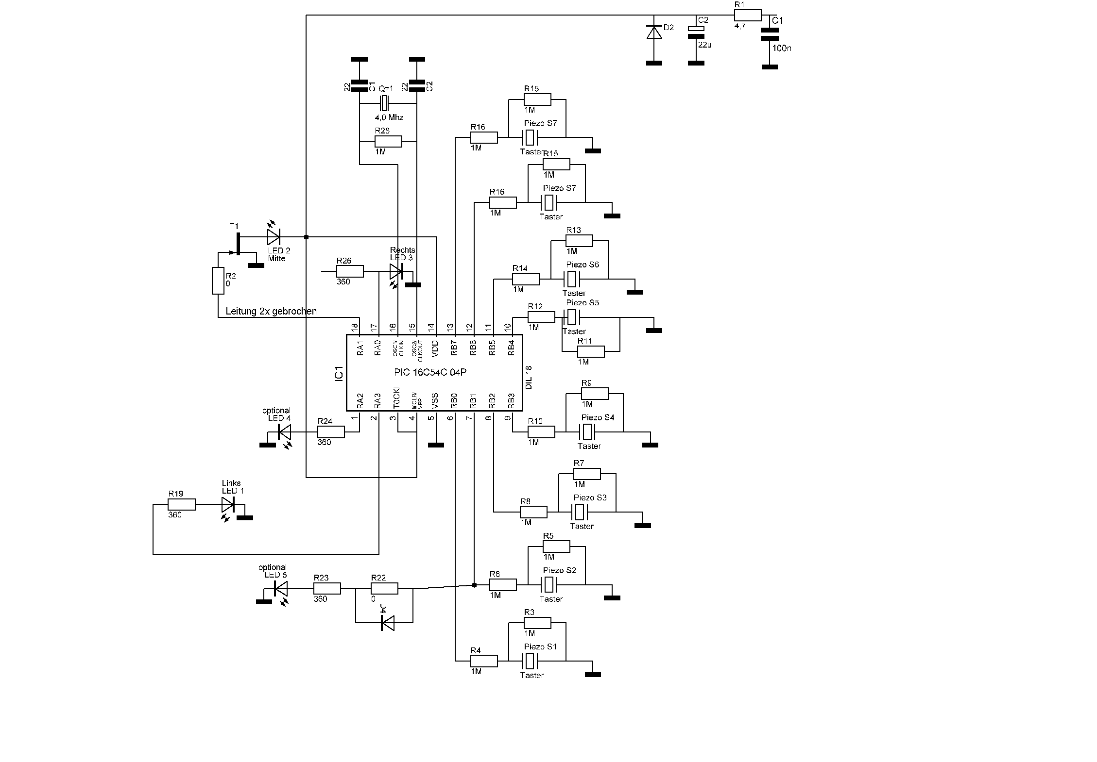

Hab mir den Schaltplan so gut es ging herausgezeichnet - R26 war so
quasi optional eingebaut.

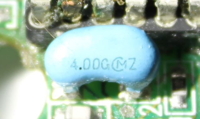

Der Quarz ist so ein kleiner blauer mit Aufschrift:
4.00GMZ
wobei das M mit einem Kreis geschmückt ist.
Ich hoffe, es ist ein 4 MhZ Quarz - kennt den wer?

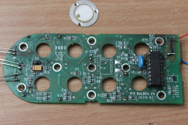

Hallo, hier sind jetzt die Fotos, werde versuchen, die 2x gebrochene
Leiterbahn durch einen Draht zu ersetzen und eine IR-Diode anzulöten -
mal sehen, ob das dann wieder funktioniert.
Übrigens Balboa wirbt mit ihrem Patent auf die Piezo-Taster, naja, das
hätten sie sich sparen können, die Piezo-Elemente sind nach ein paar
Jahren und einigen tausend Tastendrücken so abgenutzt, dass sie wohl
kaum mehr einen Spannungsimpuls hergeben.. gute IP67-Taster wären wohl
die bessere Wahl gewesen.
Kann ich den Piezo-Taster einfach durch einen Taster gegen +5 volt
tauschen oder soll ich einen Kondensator dazwischen schalten. Wie groß
sollte der dann sein?
Kennt jemand den Quarz?
Gast #2940798
LED2 scheint im Schaltplan verpolt zu sein und ein Vorwiderstand stände
ihr auch nicht schlecht. Als Wert für R2 würde man eher ein paarhundert
Ohm erwarten und für T1 einen MOSFET.
OP (Firma: Manfred) #2940831
Ja, danke - die LED habe ich verkehrt herum eingezeichnet, der T1 ist
ein FET (DSG-Anschlüsse), allerdings habe ich kein passendes Symbol in
Splan gefunden,  R2 ist wirklich überraschend auf der Platine mit auch
gemessenen 0 Ohm bestückt, obwohl das Gate damit gesteuert wird.
Gast #2942469
So vergammelt wie die Platiene ist würde ich eine neue Machen mit neuen
Bauteilen und nuen Gehäuse. Der Pic ist ja neterweiße gesokelt und im
DIL-Format Natürlich kanst du Taster mit Pulldownwiederstände an VCC
schalten. Evtl. noch einen C paralel zum taster zu entprellung. Quarz
oder Resonator kannst du eigentlich jeden beliebigen mit 4 MHz nehmen.
Beim PIC musst du aufpassen bei dem Schimmeln schon die Füße.
