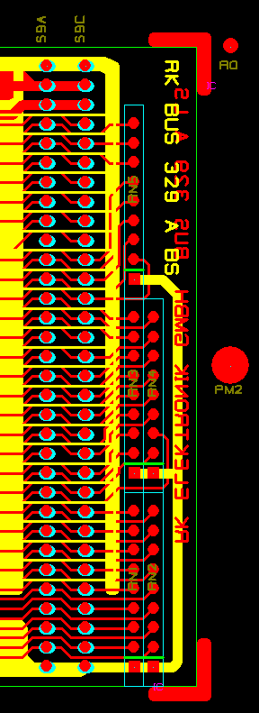

eine Busterminierung braucht übrigens nicht viel Platz, siehe Bild. Wenn
das funktioniert, müsste nur die Busplatine redesignt werden. Oder du
machst dir schmale Streifen mit einem Harting-Footprint und den
Widerstandsnetzwerken und lötest die hinten auf die äussersten Stecker
drauf.
Gruss Reinhard

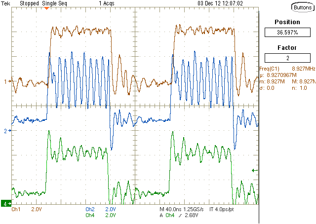

also ich habe jetzt mal für ein Signal (Takt) einen Pull-down mit 1kOhm
am einen Ende des Buses eingebaut. Am anderen hängt der Sender mit
seinem Pullup (weil noch nicht klar war, wie rum die Daten auf der
Leitung laufen sollen beidseitiger Pullup).
Habe jetzt mal gemessen: Ch4 ist direkt am Pullup des Senders gemessen.
Ch2 auf der Bus-Seite des Empfängers, Ch1 auf der DAC-Seite. Die DAC
Karte steckt auf dem letzen Steckplatz.
Viel gebracht hat es leider (noch) nicht. Die Schwingungen bei Hi Pegel
sind massiv und bei Lo Pegel wird sogar eine zusätzliche Flanke
getriggert.
Ich habe einen RCR Netzwerk-Chip sicherheitshalber zwischen Bus und
74ALS245 vorgesehen. Momentan ist das Netzwerk überbrückt und nicht
eingebaut. Kann ich aber auch nachholen, wenn das was bringt.

PS: Die Schwingung hat ca 9ns Periodendauer

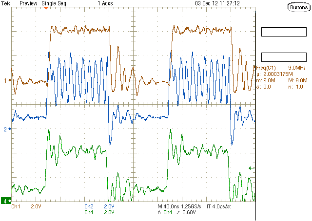

hier die Messung mit beiden Seiten 1kOhm terminiert gegen digitale
Masse.
Ein bisschen was hat es gebracht. Aber die "große Schwingung ist
weiterhin drauf.
Chrstian
