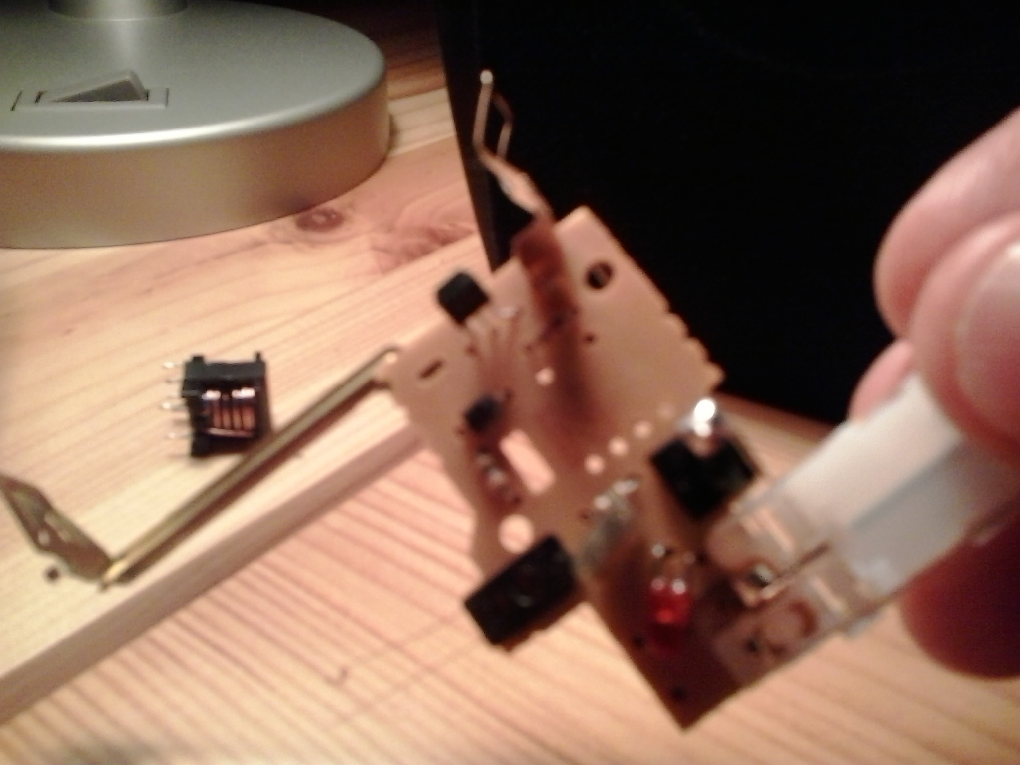

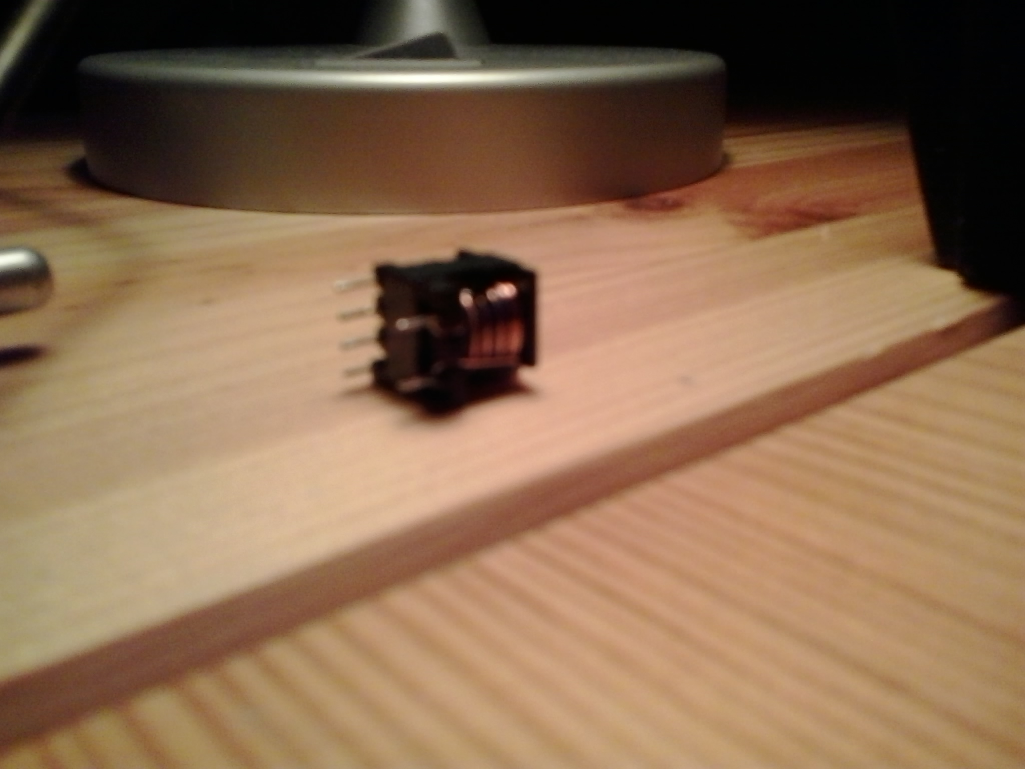

Hi ich habe hier gerade einen Übertrager aus ner Einwegkamera vor mir
liegen.
Der Übertrager hat primärseitig 2 Pins und auf der Sekunderseite 3 Pins.
Ich hab mal eine Funktionsgenerator angeschlossen, und herausgefunden,
dass das Teil bei 10,1kHz einen Verstärkungsfaktor ein
Übertragungsverhältnis von 1:15 hat. -> 10,1kHz bei Vpp = 500mV und
Sekundärseite ca. Vpp = 7V
Die intakte Blitzschaltung der Kamera hat allerdings bei 1,5V Input (DC)
mehrere 100V generiert!
Dort ist ein Bauteil (Transistor oder so drauf "C60677G" steht da
drauf?)
Was das macht ist mir nicht so klar!?
Wie kann ich denn überhaupt mit einem solchen Übertrager so hohe
Spannungen erzeugen. (Prinzip!)

Bildschärfe und Größe stehen in einem Missverhältnis, siehe
Bildformate.
Das ist ein Trafo für einen Sperrwandler.

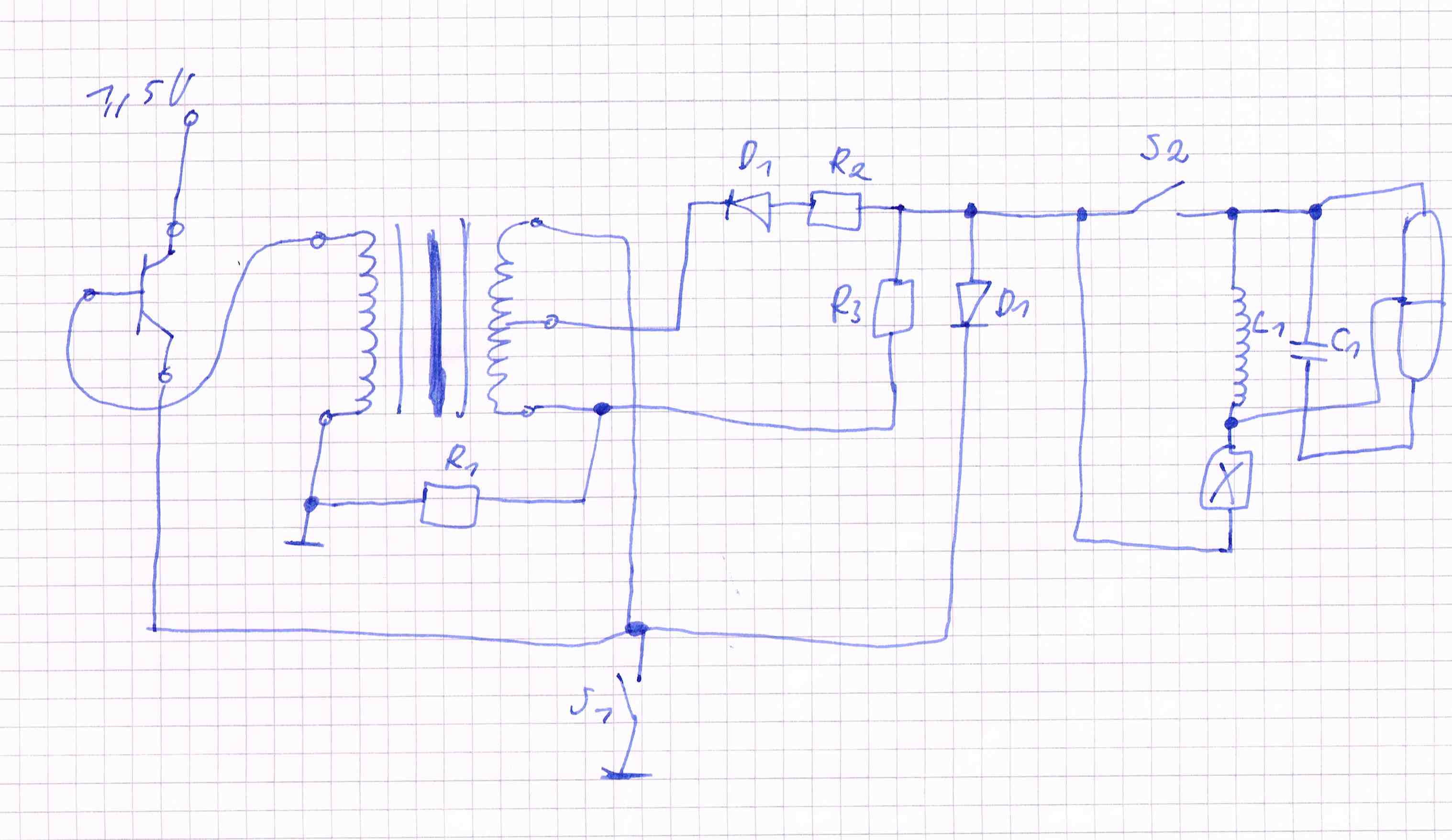

so ich hab jetzt mal versucht die Schaltung vom Layout
zurückzuverfolgen!
Ok der Transistor wird wohl eher ein FET sein.
Aber am Ausgang geht das irgendwie nicht so auf.
kann jemand was damit anfangen und erkennen, wie es wohl richtig sein
müsste.
hmmh ?
Gast #2941924
Georg G. schrieb:
> Bei C1 fehlt eine Masse, bei der Zündspule fehlt die zweite Wicklung usw
genau das ist mir klar gewesen, aber irgendwie war keine Verbindung nach
Masse zurückzuverfolgen.... also werde ich die Grütze mal zusammen mit
dem Artikel von Wiki anschauen!!!!
