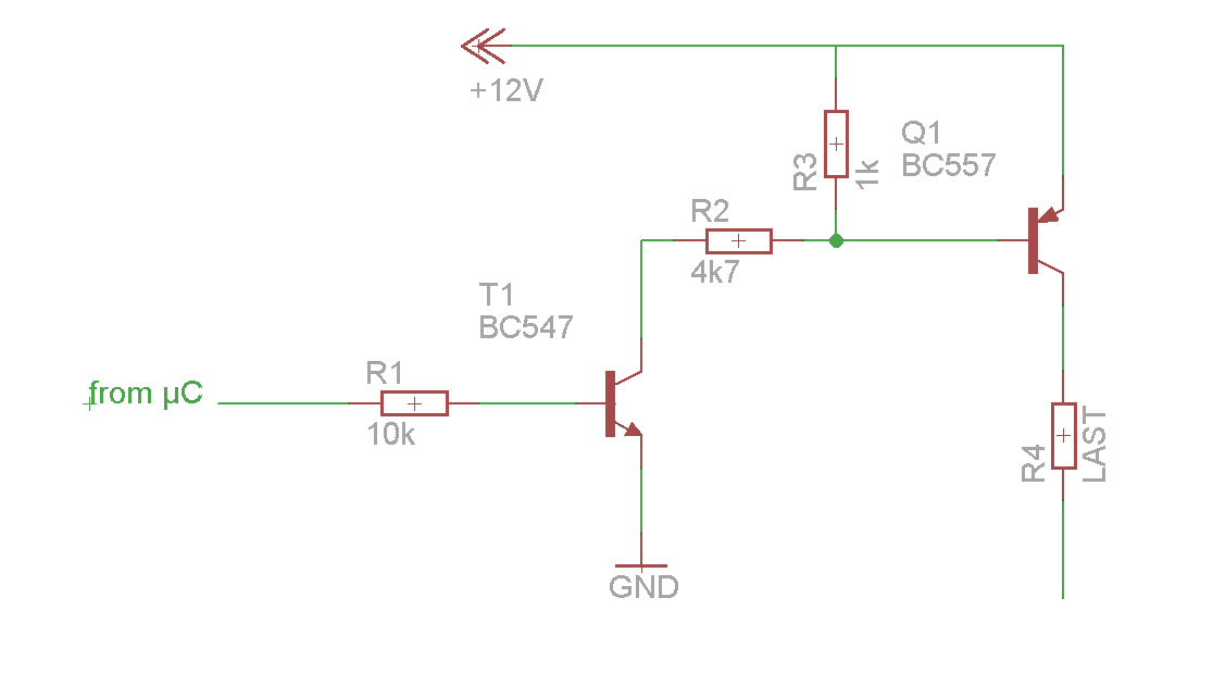

möchte mit einem TTL Pegel (5V vom µC) eine Last mit 12V ansteuern.
Im FAQ ist dieser Vorschlag:
http://www.mikrocontroller.net/articles/Transistor#Wie_kann_ich_mit_5V_vom_Mikrocontroller_12V_und_mehr_schalten.3F
Meines Verständnis ist hier aber bei LOW-Pegel durchgeschaltet und bei
HIGH Pegel gesperrt.
Würde meine Schaltung anbei funktionieren? Bei HIGH-Pegel sollen 12V an
der Last an liegen, bei LOW-Pegel gesperrt sein.
Merci.
Gast #2941601
Hallo AK,
also so wie nun anbei?
Den genauen Wert von R_Last kenne ich leider noch nicht.
Mit einer 5V Logik und 5V anzusteuern hat leider nicht funktioniert. Mit
obiger,im ersten Beitrag gezeigten Schaltung ging es.
Wollte mich aber nur nochmal absichern.

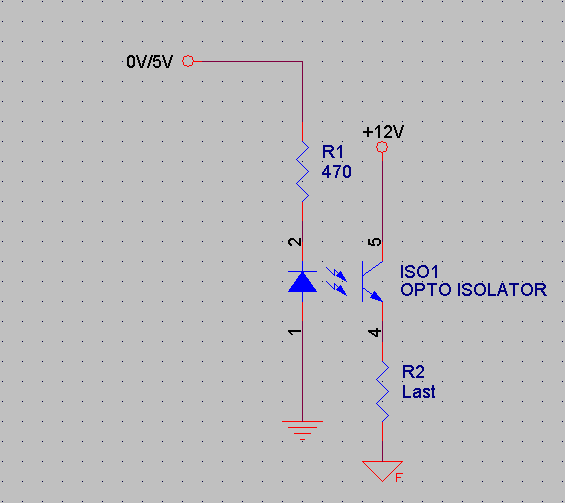

#2953330
Der 0V-5V Ausgangspegel von Deinem uC genügt um die LED eines
Optokopplers über einen Seriewiderstand voll durchzusteuern. Wenn Du
dann den  Kollektor vom Ausgangstransistor an +12V legst, kannst Du mit
dem Emitter die Last ein und ausschalten (das andere Ende der Last ist
an Masse der +12V).
