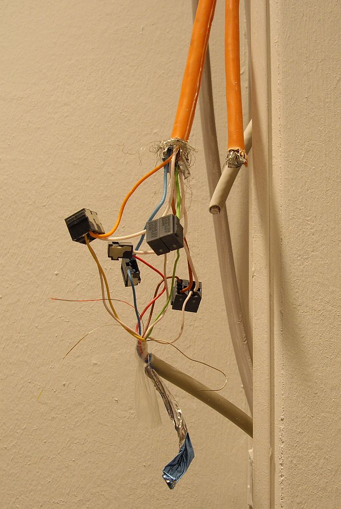

Wie hast du die Verbindungen ausgeführt? Falls die auch nur annähernd so
aussehen, wie im angehängten Bild, kann es nicht funktionieren.
Das Signal einer 100Base-T-Strecke (exakt: 100Base-TX) hat eine
Bandbreite von etwas mehr als 31 MHz. Da machen sich Stoßstellen
(abrupte Änderungen der Leitungsimpedanz) deutlich bemerkbar.
Du kannst eine Chance haben, wenn die Verbindungsstellen möglichst
"schlank" realisiert werden und die Verdrillung quasi "durchläuft".
Grüße
Stefan
