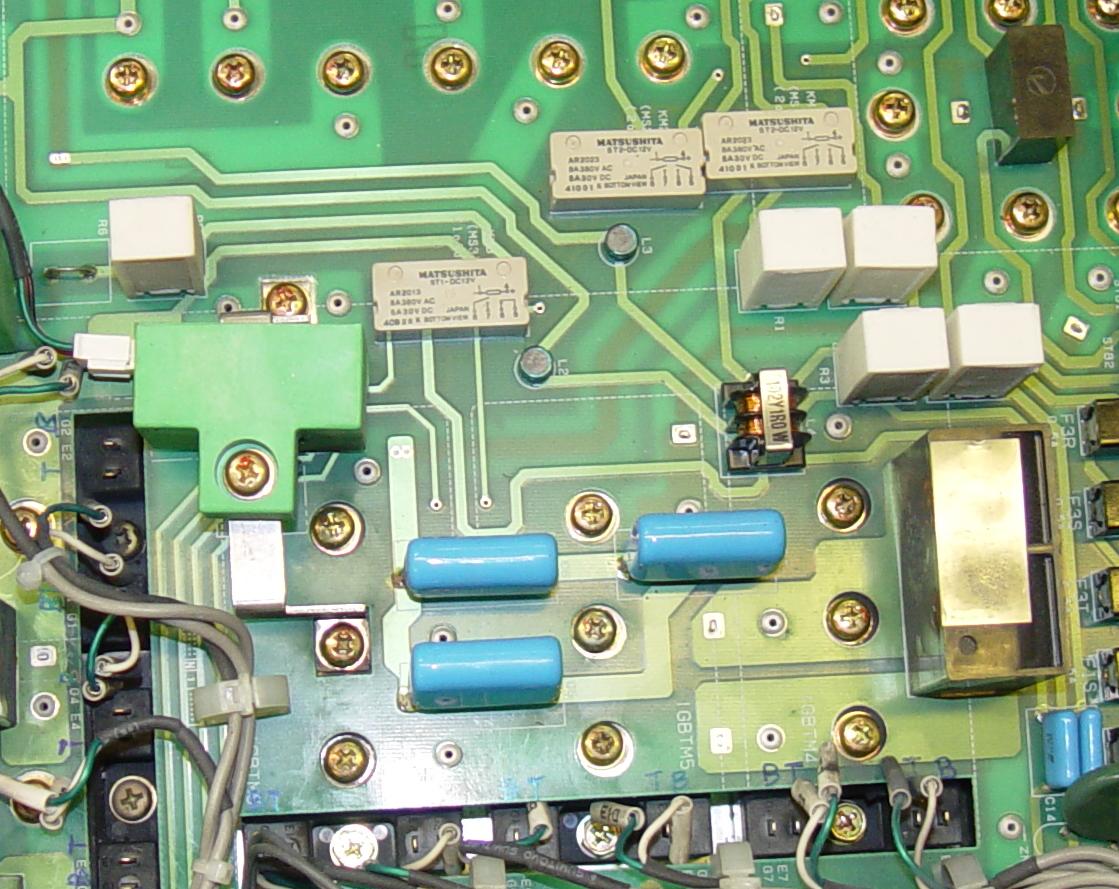

Reinhard Kern schrieb:
> dann lass es ganz und
> nimm Stromschienen oder gestanzte Cu-Teile. Die sind auch überlastfest,
> eine LP fliegt dir einfach auseinander.
Ja das ist genau richtig mit den Stromschienen und Nieten (siehe
Beispiel-Bild, auf der Bot Seite sind Schienen montiert), das üblich in
Leistungsklasse, ich habe schon viele Geräte (Okuma/Yaskawa/FUJI/etc) in
dieser Leistungsklasse bis 50KW gesehen , man nimmt einfach
Stromschienen!
Hab auch Fehlentwicklungen gehen (ohne Schienen, nur Leiterbahnen), im
Kurschlussfall brennen diese Leiterbahnen einfach weg (oder gleich halbe
Platine), das passiert bei Schienen nicht, fliegt wenn nur IGBTs
eventuell auseinander.
Kurzschluss kommt auf jeden Fall, spätestens wenn die Kapazität der
Kondensatoren in der Ansteuerung nicht mehr stimmt ;-)
Hermann
