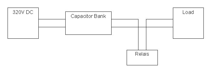

Hallo!
Fuer einen Test will soll ich ein Geraet bauen, welches einen hohen
Einschaltstrom bezieht. (65A max)
Die Versorgung des Geraetes wird mittels 320V DC durchgefuehrt und wird
mittels einem Relais (welches getestet werden soll) geschalten.
Zum Entladen der Kondensatoren benutze ich Drahtwiderstaende in
Alugehaeusse. Datenblatt im Anhang.
2x2.2k parallell. Sprich 1.1kOhm.
Nun moechte ich die Waermeabstrahlung der Widerstaende berechnen.
Geplant ist, diese ohne Kuehlkoerper auf einer Streifenrasterplatine zu
montieren.
Sollte kein Problem sein, da die 100W nur fuer 1s anliegen, danach 23s
ausgeschalten sind.
Nun zu meiner Frage: Wie kann ich die Waerme an der Oberflaeche der
Widerstaende berechnen?
UL = 320V
RL = 1.1kOhm
Nehmen wir an die Widerstaende sind exakt gleich, sprich die Leistung
teilt sich gleichmaessig auf.
Somit haben wir 50W/150mA fuer eine Zeit von 1s an einem Widerstand.
Laut der Grafik im Datenblatt waeren das bei Dauerbelastung 160 Grad
Celsius.
Da ich aber keine dauerhafte Belastung habe, wie kann ich das dann
Berechnen? Darf ich die Durchschnittsleistung hernehmen (also 2W)?
Ich persoenlich glaube das ist falsch, da die bei ersten Versuchen
deutlich waermer werden als <20 Grad Celsius.
Kann mir da jemand helfen?
Mfg
EDIT: Die Anzahl der Einschaltvorgaenge liegt bei 3600.

> nicht **gleichzeitig** die Widerstände speist,
Nein, die 320V speisen schon gleichzeitig die Widerstaende.
Es ist nichts anderes als ein Gleichrichter, 3x15uF  und die
Widerstaende. (Load)
Da unsere DC Netzteile Spitzen auf 20A limitieren, verwenden wir eine
Kondensatorbank (1F ca) am Ausgang des Netzteils.
P.S. Die Begriffe nicht kritisieren :D hab das gerade aus der englischen
Doku geklaut.
von Falk B. (falk)
@  Philip Z. (zudy)
Damit kann man wenig anfangen. Zeiche einen richtigen Schaltplan.
Aua.
Womit die Sache mit den 50W nicht stimmt.
1F für 450V? Hoppla!
