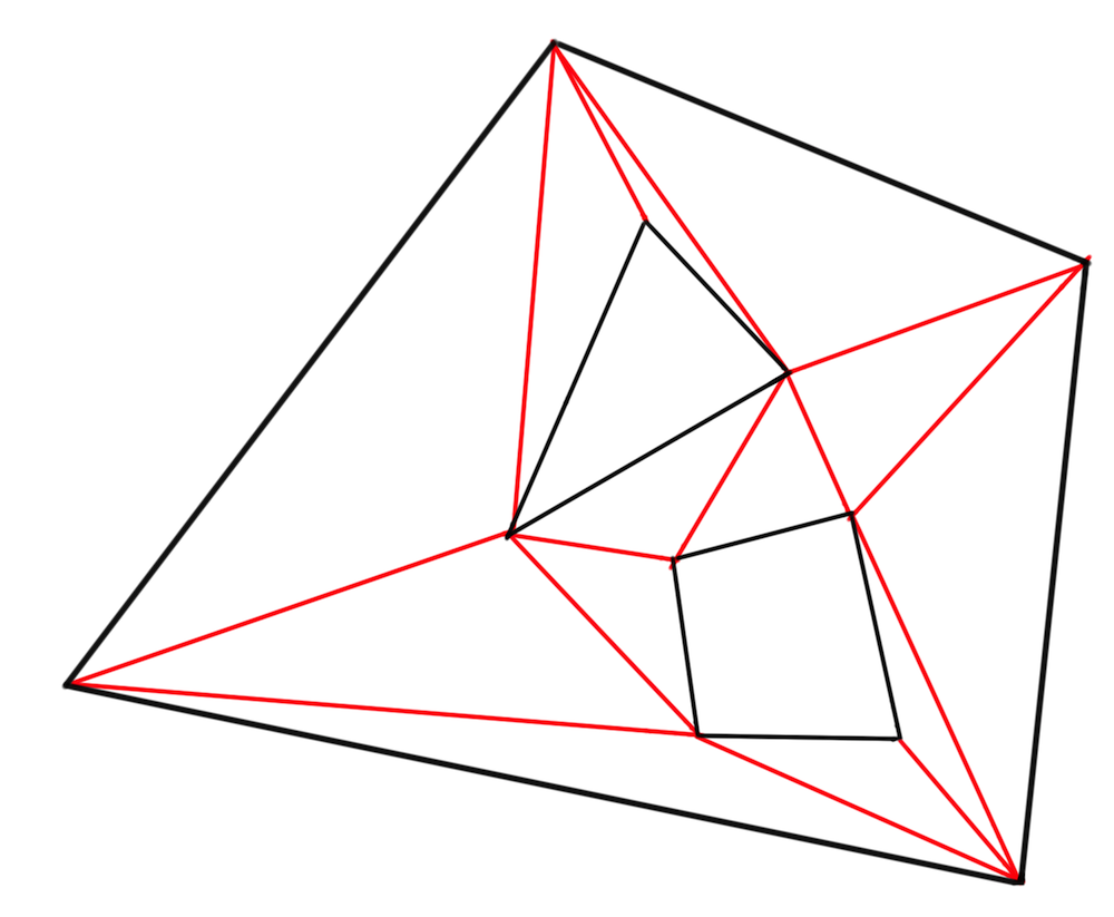

wie teile ich komplexe 2d figuren in dreiecke auf?
beispiel: beliebiges polygon in dem wiederrum beliebige polygone liegen
können die vom äußeren polygon eingeschlossene flächen wieder
ausschliesen.
praktisch: ein blatt papier in das willkührlich löcher gefressen sind in
dreiecke aufteilen.

von Gustl B. (-gb-)
Also du hast ein äußeres Polygon in dem innere drinnen sind - und du
willst die Fläche dazwischen in 3-Ecke aufteilen?
Also ich würde erstmal etwas bauen mit dem ich den Abstand von zwei
Punkten berechnen kann.
Und dann musst du dir überlegen ob du nur vorhandene Punkte verbinden
möchtest, oder ob du ach neue Punkte (z.B. in der Mitte einer Strecke)
neu einfügen möchtest.
Das Beispielbildchen zeigt:
Ein äußeres Polygon mit zwei inneren.
Dann wurden die Punkte nach Entfernung verbunden, also je Näher die
zusammen liegen desto früher. Verbindungen dürfen sich nicht
überschneiden und keine Verbindung darf durch eines der inneren Polygone
gehen oder, falls gegeben wie bei einem Stern aus äußeres Polygon, das
äußere Polygon verlassen.
Also das sind schon ein paar Funktionen die man da bauen muss ... und so
würde ich vorgehen.
Edit:
Und natürlich brauchst du eine Funktion die sicher stellt, dass am Ende
nur Dreiecke vorkommen, also die Funktion muss irgendwie alle Dreiecke
testen ob es auch Dreiecke sind. Ich würde das aber wirklich in einer
CPU machen und nur das Zeichnen selbst dann im FPGA, also die
Koordinaten dann an den FPGA übergeben.
